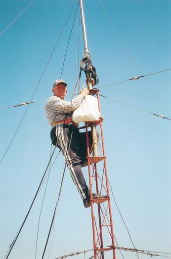

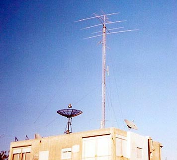

Параллельно с началом трудовой деятельности начались хлопоты по переселению в новую, купленную нами квартиру, которая находится на четвёртом этаже нового четырёхэтажного дома с плоской крышей. Крыша, длиной 19 и шириной 11 метров имеет по периметру бортик метровой высоты, что удобно для крепления оттяжек при установке антенн и повышает безопасность во время этих работ. С самого начала я завладел крышей на правах «полновластного хозяина». В центре установил четырёхметровую ферму треугольного сечения, подаренную моим шефом, из которой выдвигается телескопическая мачта. Общая высота над крышей составляет 13,5 метров. По углам крыши установлены четыре дополнительных мачты высотой по 3,5 м. На мачтах растянуто полотно «пирамиды» для 80-метрового диапазона. На вершине центральной мачты находится герметичная коробка с вакуумными реле и катушкой. С помощью переключения отводов катушки можно двигать резонансную частоту антенны. При работе на 40-метровом диапазоне «пирамида» с помощью реле разделяется на два треугольника, которые питаются каждый по своему кабелю и фазируются на рабочем месте. Для работы на 160-метровом диапазоне к центральным точкам горизонтальных проводников пирамиды с помощью реле добавляется ёмкостная нагрузка, состоящая из двух проводов, сходящихся к мачте и высоковольтного конденсатора между ними. С центральной мачты дополнительно растянуты антенны «Inv.V» для «WARC» - диапазонов с общим питанием. В семи метрах от центральной мачты установлена ещё одна мачта, высотой 12 метров для трёхэлементного «волнового канала» на ВЧ – диапазоны. Таким образом, на относительно небольшой площади своей крыши мне удалось соорудить антенны для всех КВ – диапазонов. Правда, месторасположение самого дома не очень удачное, так как южное и юго-западное направление прикрыты горой, поэтому связь с Африкой и Южной Америкой затруднена. К сожалению, в условиях городов приходится мириться со многими негативными факторами, в том числе и при осуществлении радиосвязи. На крыше нашей фирмы тоже находились антенны для любительских диапазонов. Четырёхэлементный «волновой канал» для 10.15, и 20 - метровых диапазонов, а также многоэлементные антенны для УКВ были установлены на 22 – метровой мачте. Рядом на более низкой мачте находилась параболическая антенна диаметром пять метров для работы через Луну на «космических» диапазонах. На моём рабочем столе стоял КВ- трансивер «IC-735», который был постоянно включён, а я, параллельно с работой, слушал беседы радиолюбителей. За несколько лет я очень полюбил этот аппарат и приобрёл его у своего шефа. Место трансивера на рабочем столе занял старенький КВ-приёмник, стоявший до этого на полке. При работе в различных соревнованиях чувствовалась нехватка цифрового магнитофона, к которому я привык, работая с родного «Contest QTH» на замке. И я занялся его разработкой и изготовлением на базе микросхемы ISD-1000, которую мне подарил мой шеф Сергей. В итоге получилась малогабаритная универсальная конструкция, работающая в телефоне и телеграфе, сопрягающаяся с любым трансивером и имеющая 20 секунд памяти, разбитых на четыре канала. Проживая в Израиле, я познакомился со многими коллегами-радиолюбителями. Специально для личных встреч здесь проводятся различные конференции, фестивали, пикники. На них съезжаются радиолюбители со всей страны, и многие знают друг друга лично. Такие встречи сближают радиолюбителей, для многих из которых не чужда техническая взаимовыручка, существовавшая когда-то в бывшем союзе. Организатором русскоязычных любителей Израиля уже несколько десятков лет является Марк – 4Z4KX. Радиолюбительство давно стало его образом жизни. Он обладатель многих трудновыполнимых дипломов мира, член элитарных радиолюбительских клубов, страстный коллекционер телеграфных ключей и человек от природы наделённый необыкновенными организаторскими способностями. «Крёстным отцом» русскоязычных радиолюбителей стал Мирон – 4X6XQ. Место его работы находится недалеко от министерства связи в Тель-Авиве, и он сопроводил туда для получения лицензий большинство любителей, прибывших из стран бывшего союза, число которых уже перевалило за 200 человек. Артур, 4x4DZ всегда увлечён интересными радиолюбительскими идеями, которые воплощает в своей маленькой радиорубке и на крыше многоэтажного дома, большой любитель и активный участник соревнований и человек, для которого помощь другим радиолюбителям является первостепенной и святой обязанностью. Захар, 4Z5AX, обладатель многочисленных наград за победы в различных соревнованиях, а также обладатель множества интересных радиолюбительских дипломов. Дмитрий, 4Z5CP, большой почитатель RTTY. Участник и призёр многих RTTY соревнований. Леонид, 4Z5FL и Александр, 4Z5KJ – любители, увлечённые работой из автомобиля, получающие от этого огромное удовольствие и имеющие свои немалые достижения. Много интересных коллег-радиолюбителей, как местных, так и приезжих живёт в этой стране. Обо всех не расскажешь. Каждую субботу в 7.30 GMT на «сороковке» проводится русскоязычный «круглый стол», который ведёт Марк – 4Z4KX. Тут, как правило, идёт обмен новостями и радиолюбительскими планами на будущее. |
