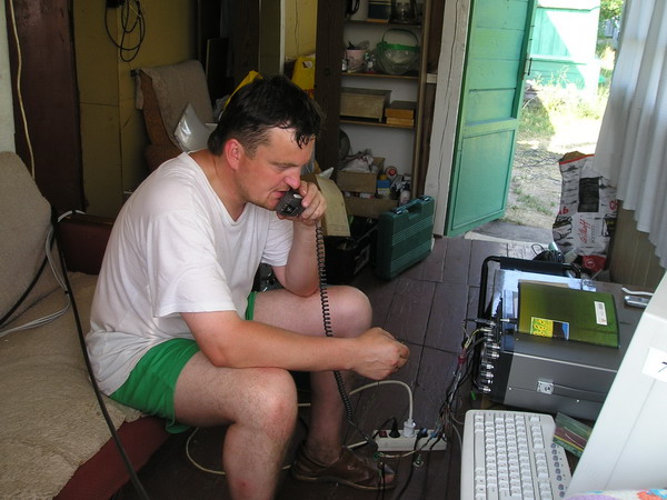

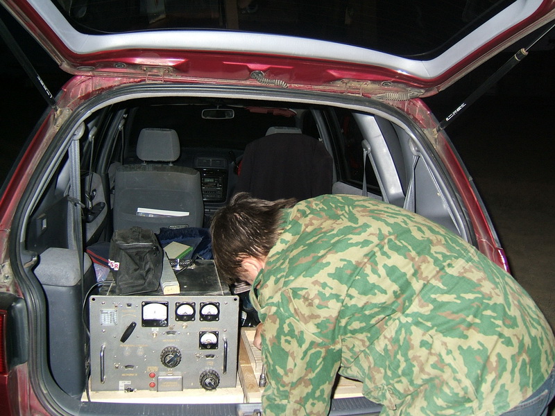

В мае начался подбор и опробование радиооборудования, которому предстояло не просто переместиться, а проехать 2700 км до Байконура на автомобиле. Был приобретён экспедиционный KENWOOD TS-850S, сразу же испытанный EU1FC в условиях CQ WPX CW. Но предстояло ещё состыковать его с компьютером, усилителем мощности made RK3AD, тип ПЖ-3 (на самом деле мы поехали с другой моделью PA от RK3AD, менее мощной – ПЖ-1). На второе (резервное место) взяли YAESU-857D без усилителя. В виду того, что предполагалась работа в основном на диапазонах 40 и 20 метров, был сделан антенный выбор – классические полноразмерные 3 элемента Яги на 20 метров и GP на сороковку.

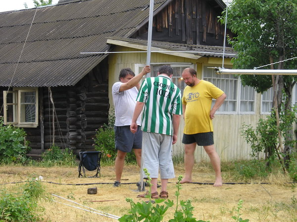

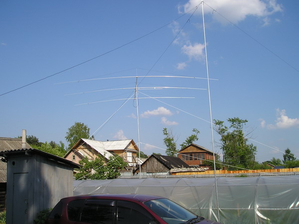

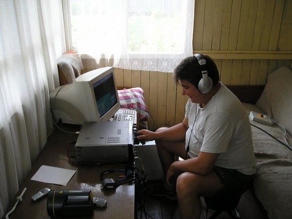

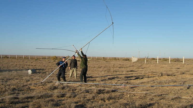

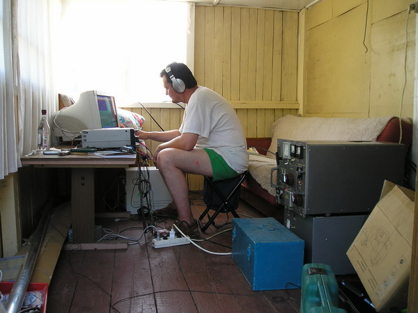

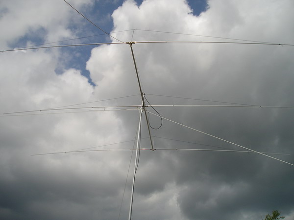

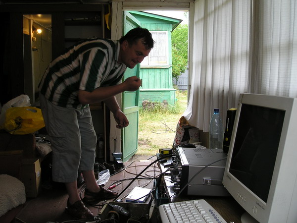

14-19 июня в д. Соколова Пустынь в 100 км от Москвы состоялись сборы. Проверялось всё: от готовности операторов до грузоподъёмности и вместимости автомобиля, которому предстояло всё это отвезти на Байконур. В эфире работали немного, в основном время было потрачено на постройку Яги на 20 метров, её настройку и проверку, стыковку аппаратуры между собой.
Но тем не менее, анализируя в октябре лог июньских сборов и лог UP50SAT мы были приятно удивлены количеством знакомых позывных, а с Вадимом UN7FW мы даже встретились на Байконуре во время экспедиции!

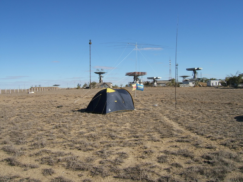

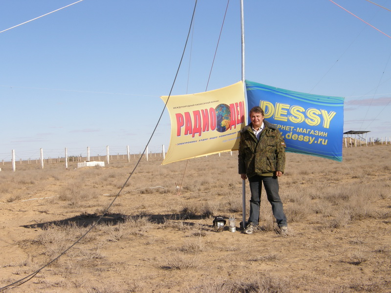

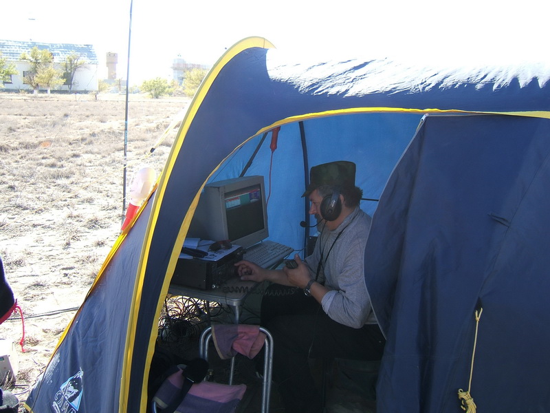

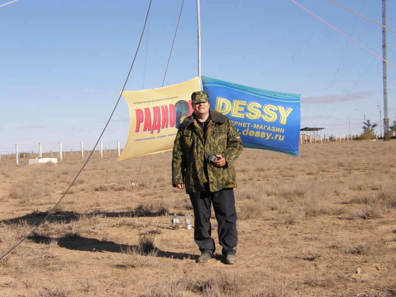

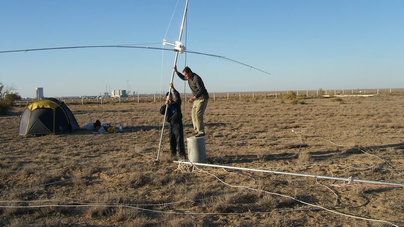

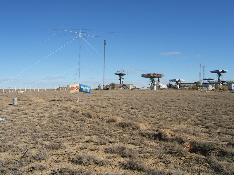

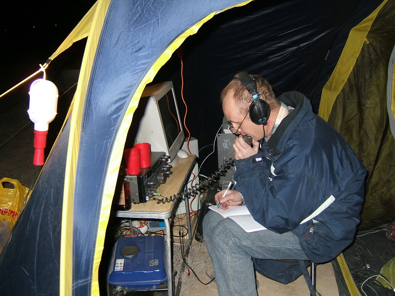

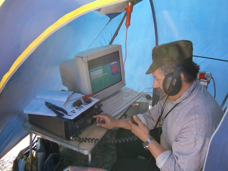

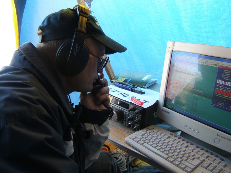

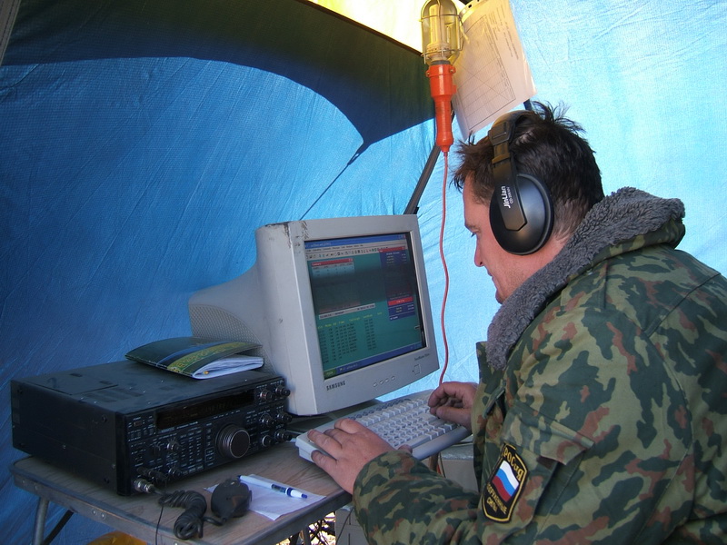

Вся команда с благодарностью вспоминает это время. Пока ставили палатку, выгружались – подтянулась вторая машина. Смеркалось, но работа закипела ещё сильней. При очень сильном порывистом ветре был поставлен штырь на 40 метров, вынут из транспортной упаковки (одеяла ? ) трансивер, подключен усилитель и примерно в 21-00 местного времени в эфире зазвучал позывной UA7LAK/UN7 (официально лицензия UP50SAT начиналась только через несколько часов, эти несколько часов и работал совершенно неистово Александр своим личным позывным UA7LAK/UN7). Не верилось – после полугода терзаний, сомнений, переговоров, согласований, утрясаний – мы сделали это: первая международная радиолюбительская экспедиция в эфире не просто с Байконура, а с измерительного пункта №1 в непосредственной близости от «гагаринскаго старта»! Пока разминались позывным UA9LAK/UN7 эфир уже ожил. Но настоящий взрыв произошёл после 0 часов 2-го октября c выдачей в эфир позывного UP50SAT. Что тут началось! Количество одновременно зовущих станций не поддавалось исчислению. Очень приятно было очутиться по «ту сторону Рile-Up’a». Сменяя друг друга в эфире работали EU1FC, UA9LAK/UN7. Утром, когда казалось будет попроще за микрофон сел RN3ADS. Было ощущение, что наш сигнал плавно покрывал всю территорию exСССP - от Бреста до Сахалина, от Ташкента до Норильска. Корреспонденты живо интересовались, а где именно в непосредственной близости от старта мы работаем. Многие служили или работали в этих краях в разные годы. Были и те, кто строили Байконур в 1956-году! Кто-то вспоминал, как принимал знаменитые «бип-бип», передаваемые первым искусственным спутником Земли. На детских коллективках микрофон шёл по кругу: всем хотелось провести связь с Байконуром, с «гагаринским» стартом, откуда 50 лет назад начался дерзновенный штурм космоса. С огромным удовольствием и повышенной внимательностью и ответственностью проводили мы такие сеансы. С рассветом была возобновлена работа по сборке и установке Яги на 20 метров. Ещё ночью, в полной темноте был установлен GP на 20 метров, но с установкой направленной антенны эфир зазвучал по иному. Сразу ожила Европа. Очень много связей было проведено с Германией и Израилем. Мачта Яги одновременно послужила и флагштоком. В течение всех дней на нём развивались флаги журналов и генерального спонсора экспедиции – интернет-магазина “DESSY”. Отдельное спасибо хочется сказать Евгению RK3AD – после 2500 км дороги и 210 км бездорожья Иргиза усилитель его конструкции заработал как «часики» и проработал в крайне тяжёлых пОлевых и пЫлевых устовиях.
Отдельно хочется сказать про качесто мобильной связи на Байконуре. Запланированное использование мобильного интернета через GPRS оказалось совершенно невозможно: местные операторы не утруждают себя развитием этого вида связи, да и сама мобильная связь была такой, что порой было быстрее съездить переговорить с нужным человеком, чем дозвониться по мобильному телефону. А использование такси в этих случаях в разы (!!!) было дешевле звонков. Печально – но факт. А доступ в интернет ох как был нужен! Любое доброе дело не остаётся незамеченным, вот и в нашем случае нашёлся доброхот из Москвы, пиратски попытавшийся взять на себя функции QSL-менеджера UP50SAT. Пришлось и эту проблему решать через интернет, по-старинке, dial-up’ом. Поэтому хотим напомнить нашим корреспондентам: красочную экспедиционную QSL вы обязательно получите только via RN3ADS.
Единственной, так и не решённой проблемой, осталось заземление. Под ногами у нас было несколько сантиметров похожего на пыль песка, а глубже – веками утрамбованныйи непробиваемый сухой пласт из глины и земли. Попытки использовать «искусственную землю» успеха так и не принесли. В последнюю ночь усилиями EU1FC и UN7SW был повешен наклонный треугольник на диапазон 80 метров, что дало возможность провести около 150 связей на этом диапазоне. Четыре дня в эфире были прожиты незаметно. Погода с очень ветреной и холодной (ночью почти до нуля, а днём около10-ти) постепенно изменилась на нормальную осеннюю для этих мест: днём до 20-22 тепла, ночью не ниже 8-10. Все члены экспедиции, сменяя друг друга работали в эфире, только поздней ночью уходя на перерыв. Константин EU1FC безотлучно находился на QTH c 1-го по 5- е октября и прекрасно справился с «телеграфной» частью экспедиции. Второе место, оборудованное в автомобиле, работало изредка: сказывалось отсутствие фильтров и очень близкое расположение антенн. Но тем не менее, именно с FT-857-го была проведена связь с UN7BN – Владимиром Никулиным, внёсшим существенный вклад в оформление разрешительных документов.
Всего участниками экспедиции проведено 5234 QSO в 20, 30, 40 и 80-ти метровых диапазонах.

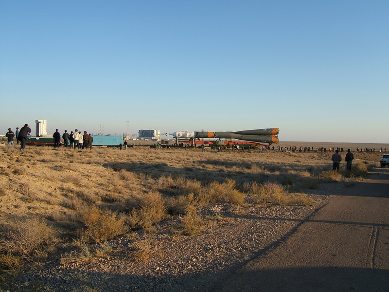

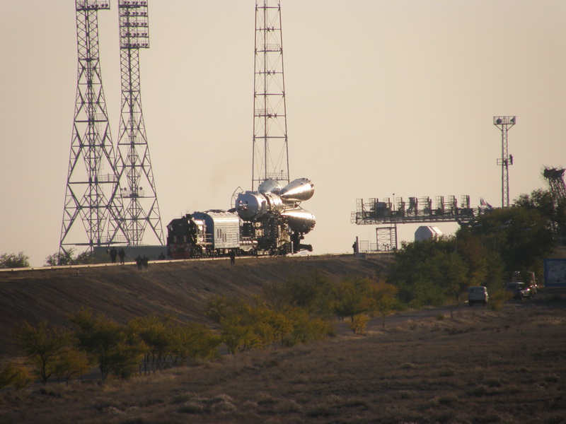

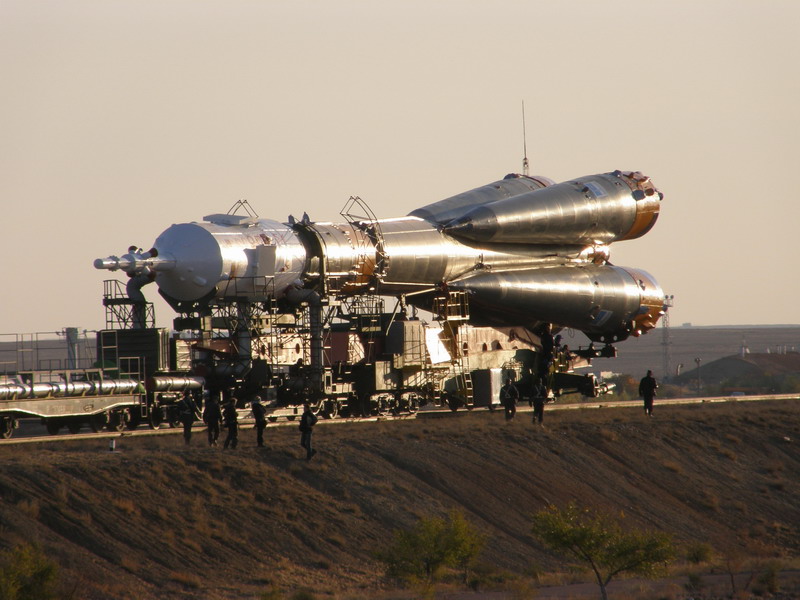

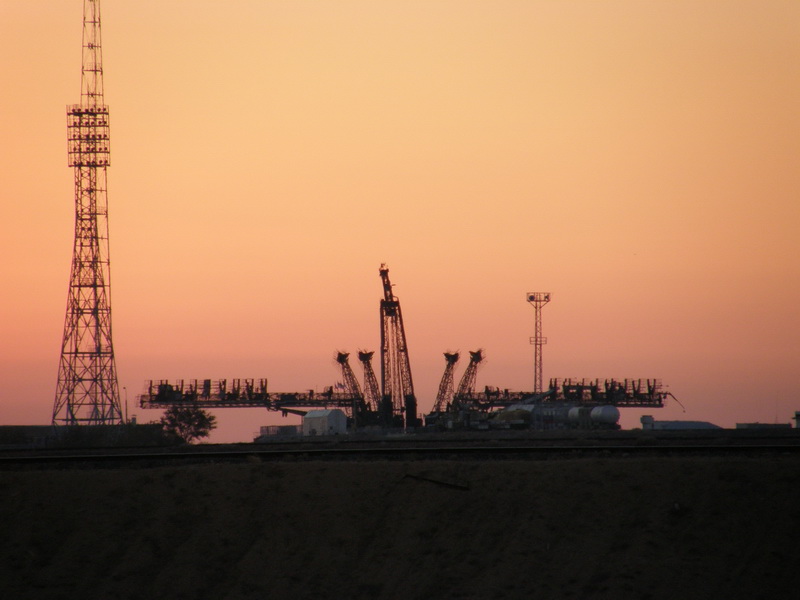

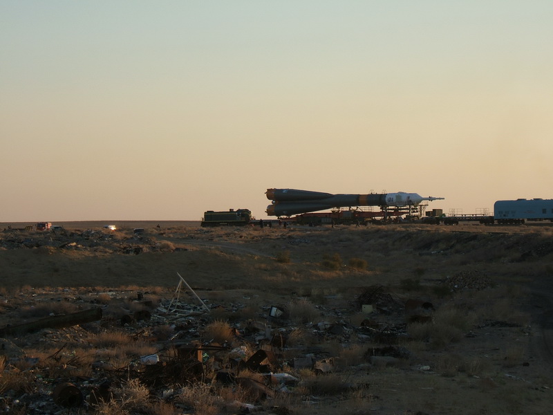

Впереди был короткий отдых с просмотром 8-го октября вывоза и установки на стартовый стол ракетоносителя с космическим кораблём:
с посещением музея космонавтики и орбитального многоразового корабля “Буран”. Вечером 10-го октября все участники экспедиции собрались на том самом НП, где несколько дней назад работали в эфире, и смогли увидеть запуск космического корабля “Союз ТМА-11”. Эмоции переполняли – настолько грандиозно зрелище! Отметив запуск шампанским экспедиционеры буквально уже через несколько часов были в пути на Родину. До свидания, Байконур! До новых встреч!
