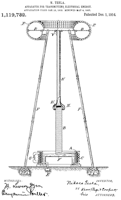

«Дальнейшим шагом в прогрессе беспроводной связи будет беспроводное освещение, отопление и беспроводная передача мощности для моторов. Каждая из этих систем базируется на тех же принципах, что и беспроводный телеграф, отличаются только передающие и приемные инструменты, и вибрации эфирных волн имеют другую природу, интенсивность и длину. Так называемый высоковольтный «усиливающий передатчик» (magnifyingtransmitter) является инструментом, который нужно применить в этих новых беспроводных системах электрической энергии. Он содержит свободно колеблющуюся вторичную цепь, один вывод которой соединен с землей, а другой — с поднятым проводником. Я полагаю, что токи в тысячи ампер и от пятнадцати до двадцати миллионов вольт будут необходимы для создания этих волн и приема их потребителями».
Здесь Маркони дал точное описание «усиливающего передатчика», разработанного Теслой в 1890-х годах, запатентованного и неоднократно описанного, изложив его словами самого Теслы, и сохранив даже название!!! Ошибся он только в одном, сказав, что принципы те же, что и в беспроводном телеграфе. Тесла хотел использовать иные принципы, основанные не на излучении волн Герца, которые бесполезно рассеиваются в пространстве, а продольные волны тока в Земле. Что же, трудно разобраться в тонкостях украденных идей! Верны они, или нет, другой вопрос, но сам факт кражи налицо.
Из рисунка к этому патенту Теслы видно, что борьба с Бюро Патентов США была долгой — если заявка подана в начале 1905, то патент выдан только в 1914. А вот его собственноручный рисунок из дневника в Колорадо Спрингс (1899), где он показывает те самые «свободно колеблющиеся» вторичные цепи, передающую и приемную, соединенные с Землей и поднятыми проводниками:

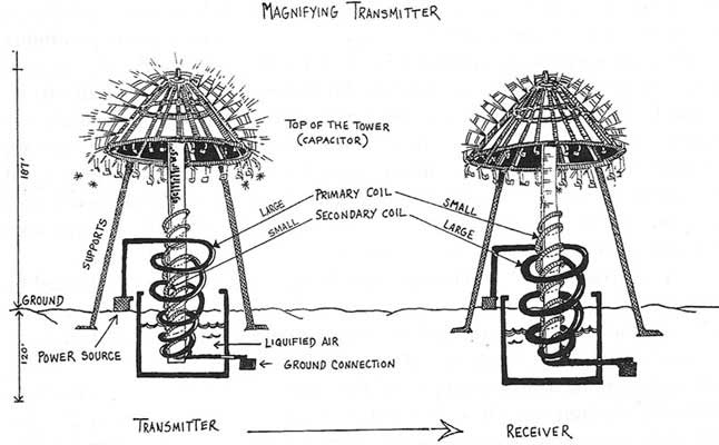

И еще один рисунок неизвестного художника, наглядно показывающий систему беспроводной передачи энергии, предложенную Н. Теслой [6]:
Tesla's ingenious design for the wireless transmission of electricity.

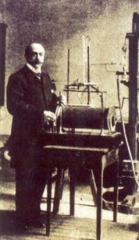

Профессор Аугусто Риги в своей лаборатории около искрового передатчика с большой катушкой Румкорфа [8].

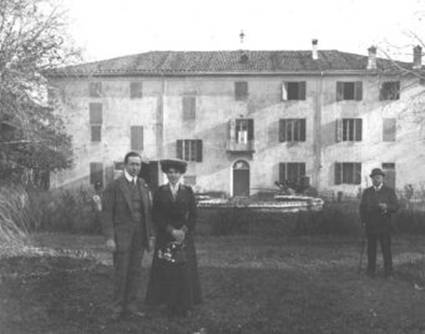

Augusto Righi and Marconi in Villa Griffone
Аугусто Риги (справа в отдалении) и Маркони (очевидно, с Анни) в их родовом поместье Вилла Гриффоне около Болоньи [8].

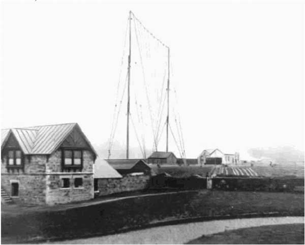

Передающая радиостанция в Полдью.

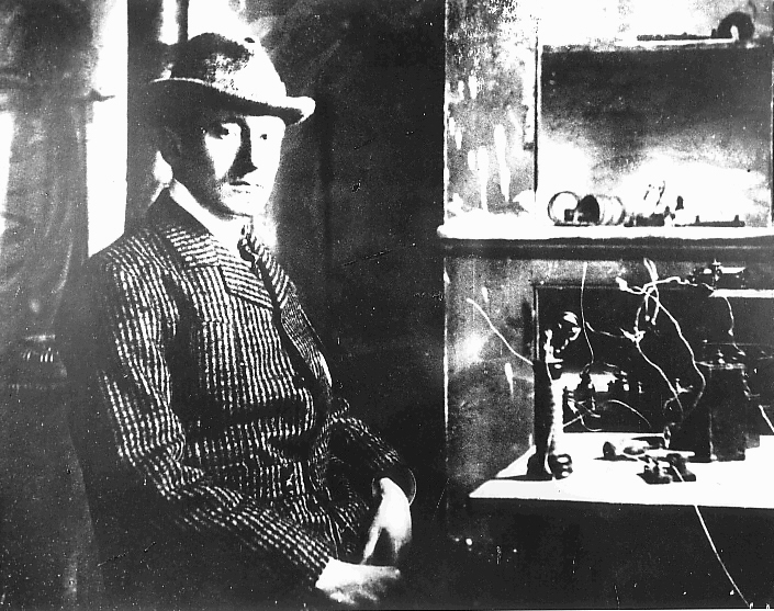

Marconi at Signal Hill, St. John's, Newfoundland
The photograph shows Marconi at Signal Hill, St. John's, Newfoundland, seated beside the apparatus that he used to receive the first transatlantic radio signals on December 12, 1901.  The object near the corner of the table probably is the telephone receiver on which he heard the signals.
Фото показывает Маркони на Сигнальном Холме, сидящего около аппарата, который он использовал для приема первого трансатлантического радиосигнала 12.12.1901. Предмет на углу стола, вероятно, телефонный приемник, на который он и слышал сигналы. С сайта http://www.ns1763.ca/marconi100/marpic01.html

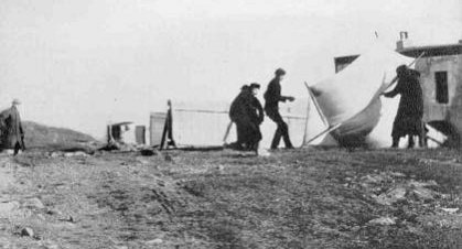

Подъем воздушного змея на Сигнальном Холме
12-го экспериментировали только со змеем, поднятым на значительно меньшую высоту. Кроме того, порывы ветра сильно меняли высоту антенны, настроить антенную цепь было трудно, и Маркони перешел на ртутный когерер, включенный в простейший приемник без настроенных цепей (антенна, земля, когерер, наушники и батарея). На него то и был принят отчетливый сигнал в 12:30, 1:10 и в 2:20 пополудни местного времени. Маркони сказал позднее:
«В 12:30 я слушал телефонный приемник, и различил хоть очень тихо, но с такой ясностью, что не оставалось никаких сомнений, ритмичную последовательность 3 точек, соответствующих букве S кода Морзе…. Несколько сигналов удалось услышать и 13-го декабря в короткий промежуток времени, пока змей удерживался на высоте».
Эта цитата из [10] полностью противоречит предыдущей — ртутный когерер не требует встряхивания (работает, как детектор), никакого молоточка в телефонном приемнике не было, а наушники служили по своему прямому назначению — для приема сигнала. Маркони потом сообщал, что принять сигнал позволили 3 типа когереров: с угольными опилками, со смесью угольных и кобальтовых опилок (его собственное изобретение), и третий — “Итальянский Морской Когерер” (Italian Navy Coherer), содержащий капельку ртути между двумя проводящими контактами. Такая путаница, а также таинственность в проведении всего эксперимента, заставили некоторых усомниться: а был ли вообще прием сигналов, тем более, по современным представлениям, средние волны на таких расстояниях днем не проходят [10], в чем убедились и сами исследователи.

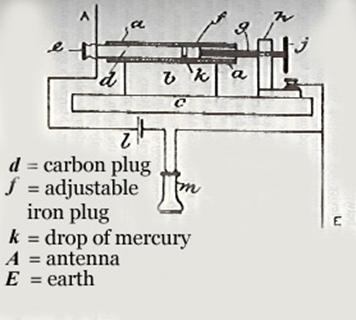

Но продолжим рассказ о скандальной истории ртутного когерера. Изобрел его, как сообщают сайты [9], [11] и [12], цитируем из [11]:
«Индийский ученый сэр Дж. Ч. Бозе (JagdishChandraBose, 1858-1937). Он продемонстрировал радиопередачу в 1896 в Калькутте перед Британским Правительственным Наместником. Передача была на расстоянии трех миль...
Бозе повторил демонстрацию в Королевском Обществе в Лондоне в 1899 в присутствии лорда Релея (Нобелевского лауреата по физике в 1904), Флеминга (профессора Лондонского университета и позднее советника компании Маркони) и Лорда Листера (президента Королевского Общества). Был приглашен на должность профессора в Кембридж, но отказался.
Маркони присутствовал на встрече в королевском обществе, и подозревают, что украл блокнот Бозе с рисунками "ртутного когерера с телефонным детектором". Когерер Маркони, который он использовал в 1901, был точной копией когерера Бозе. Маркони явно затруднялся объяснить, как он пришел к этому устройству. Он сказал, что его разработал итальянский морской инженер Солари, что сам Солари позднее отрицал. Маркони тогда сказал, что это сделал итальянский профессор Тимасина, что позднее было объявлено ложью другим итальянским профессором Банти.
Бозе не патентовал свои устройства, поскольку верил в свободное движение изобретений в науке. Позднее, под давлением американских друзей, он подал заявку в 1901 и получил патент США в 1904. К тому времени Маркони уже имел американский патент и международное признание".
Прямо скажем, очень сильное обвинение! Ртутный детектор запатентован Маркони в сентябре 1901, именно он и позволил принять сигнал через Атлантику в декабре 1901, (что Маркони какое то время держал в секрете, но потом рассказал). Детектор широко применялся на судовых радиостанциях, где и получил название "итальянский морской когерер". Вот схема приемника:
Coherer
В одном отечественном академическом издании удалось найти упоминание о ртутном когерере со ссылкой на швейцарского ученого Томаса Томмасина и его публикацию в научном журнале 1899 года. Но Бозе то сообщил о своем когерере раньше, а Маркони запатентовал его позже! Вся хронологическая история скандала изложена (на английском) в [12]. Индусы до сих пор считают, что честь изобретения радио принадлежит Бозе, а не Маркони, и что Нобелевскую премию последний получил незаслуженно.
