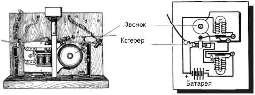

С 1888 г. читал курс практической физики в Кронштадте. Кстати, там он открыл способ определения остаточного заряда аккумуляторов по плотности электролита, известный теперь каждому автомобилисту. Через год после экспериментов Герца Попов уже рассказывал о его "Лучах" на лекциях. Во время летних каникул (в отличие от Лоджа) работал директором Нижегородской электростанции (вплоть до 1898 г.). В 1891 г. демонстрировал морякам опыты с трансформатором Тесла. Был избран членом Русского физико-химического и Французского физического обществ. 1894 и 1895 гг. целиком (кроме преподавания) посвящены опытам с волнами Герца и разработке приборов для их генерирования и обнаружения. Был изобретен оригинальный "электрический радиометр", собран приемник, продемонстрированный 7.05.1895. Летом подобные приемники были установлены как грозоотметчики в Лесном институте и на Нижегородской электростанции. В сентябре 1895 г. присоединил к приемнику телеграфный аппарат и получил первые телеграфные записи радиосигналов.
Последующие годы Попов энергично внедрял беспроволочный телеграф, одновременно совершенствуя аппаратуру, выступая с лекциями, докладами и демонстрациями. Летом 1986 г. жюри Всероссийской промышленной и художественной выставки в Нижнем Новгороде присудило Попову диплом "за изобретение нового и оригинального инструмента для исследования гроз". 30.10.1897 г. Русское Техническое общество наградило его премией "за приемник для электромагнитных колебаний и приборы для телеграфирования без проводов на расстоянии". С того же года начинаются опыты по связи на море, и в 1898 г. уже переданы сотни служебных радиограмм. Осенью 1899 г. организована радиосвязь между о. Гогланд и берегом для работ по снятию с камней броненосца "Генерал-Адмирал Апраксин".
Работы Попова отмечены Большой золотой медалью и дипломом на международной электротехнической выставке в Париже в 1900 г. С 1901 г. Попов назначен профессором Электротехнического института. Тогда же были установлены радиостанции на кораблях Черноморского флота, налажены радиолинии между Одессой и Тендрой, а также в дельте Дона. Попов читал циклы лекций по беспроволочному телеграфированию, издавал учебники и инструкции. В 1903 г. он участвовал в в работе I Международной радиотелеграфной конференции в Берлине. Издана книга Попова "Телеграфирование без проводов".

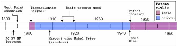

Итак, не Маркони, а Тесла, и не в 1896, а в 1892! Известно, что в 1892, перед открытием Международной электротехнической выставки в Чикаго, Тесла прочел ряд лекций и докладов, в частности, в Сент-Луисе, где демонстрировал беспроводную передачу сигналов. Подробнее о Тесле — в [7]. О Попове в [5] ни слова, посмотрим же, что говорят другие западные источники, в частности, один из самых авторитетных — электронная энциклопедия — Википедия [8]:
"Изобретение радио. Установление личности первого изобретателя радио, в свое время называвшегося беспроволочным телеграфом, весьма спорно. Дискуссия о том, кто изобрел радио, в зависимости от точки зрения, выявляет:
– Александр Степанович Попов, в 1894 построил свой первый радиоприемник, содержащий когерер. Доработанный как грозоотметчик, он был представлен Русскому физико-химическому обществу 07.05.1895.
– Никола Тесла разработал надежные средства для генерации радиочастот, публично продемонстрировал принципы радио и передавал сигналы на большие расстояния. Он обладатель патента США на изобретение радио, определенного как "беспроводная передача данных".
– Гульельмо Маркони был ранним радио-экспериментатором и основал первую коммерческую организацию для развития и использования радио.
– Реджинальд Фессенден и Ли де-Форест изобрели амплитудно-модулированное (АМ) радио, такое, что более одной станции могут излучать сигналы (в отличие от искрового радио, где один передатчик закрывал всю полосу спектра)".
