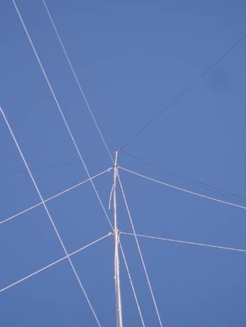

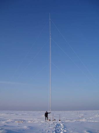

Дальше разметка оттяжек и забивание колов. Для разметки оттяжек я приготовил отмерянную веревку, чтобы не возиться с рулеткой на морозе. Места определены, колы (стальные трубы длиной 1 метр) забиты в лед. На вертикал привязаны оттяжки, поставлена вертикально падающая стрела. Боковые оттяжки натянуты, как должно быть, на стреле оттяжки также натянуты, слабина убрана. Перекурили, начали подъем.
Облом, вертикал начал изгибаться вбок, потом верхушка пошла вниз. Положили обратно.
Поднатянули снова оттяжки, вбок стал меньше гнуться, вершина, все равно вниз кладется. Брата отпустил в дом пить чай вместе с хозяином, сам сел на вертикал стал думать.
Придумал следующее, с помощью верхнего яруса оттяжки выгнул вверх вершину, середину немного приотпустил, боковые оттяжки поднатянул, вертикал стал похож на лыжу. И вот третья попытка, мы вдвоем с братом уперлись за троса падающей стрелы, и вертикал пошел ровно без загибов вбок и западания вершины вниз, после 45 градусов как будто взлетел, стоит родимый. Выровняли его оттяжками, посильнее растянули, загудел на морозе.
Время подошло к закату. На сегодня на море закончили, завтра буду растягивать элементы. Руки чесались подключить его для 80ки, но решил заняться хозяйственными вопросами. Хозяин дачи и брат уехали, остался один. На улице ляпота, луна светит ярко, ветер стих, морозит крепко, звезды мерцают, и тишина, обалдеть как в сказке.

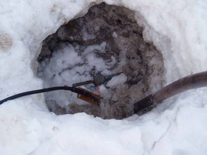

Попил чаю и снова за установку антенны. Время 10 утра 25ое января. Продолбил лед, посмотрел, что с грунтом, грунт сырой полностью, вода быстро набирается, это радует. Растянул кабеля, выверил азимута, 320, 50, 140, 230 градусов. Засунул в грунт колы заземления, прикрутил кабеля.
Время уже 12, приехал брат на помощь. Подготовили элементы, начали растягивать.
Изначально жестко один элемент не удалось натянуть, вершина вертикала уходит вбок, боялись изломать. Поэтому поставили все 4 элемента с небольшим провисом, затем натягивали противоположные, растянулась.
Убегались конкретно. По льду еще нормально ходить, но вот по тростнику это абзац полный. Объясню почему. Снег лег не на землю, а на тростник, были оттепели, сформировался небольшой наст, тростник как подушка. Вот идешь вроде по этой подушке нормально, и в какой то момент проваливаешься почти по горло. В итоге по таким местам старались почти ползком ползти, лучше проползти 40 метров, чем из пласта выковыриваться.
Опять день прошел, устали смертельно. Почти стемнело. Брат уехал, я поужинал, немного отдохнул. Сходил замерил сопротивление элементов, они практически совпали с расчетными, также разница сопротивлений между элементами была небольшая и отличалась на 1-2 процента, соленая вода форева!!! Фонарик почти умер. Это меня не остановило, антенну я должен был настроить как можно быстрее. Взял прозрачную пластиковую бутылку из под минералки, срезал дно у нее и вставил туда свечку, лампада готова. Можно ходить настраивать. Очень сильно помог мне с настройкой Андрей RW4PL, встретились в эфире и смотрели диаграмму. Раза два или три я так сбегал к антенне поменял конденсаторы. Нашлась диаграмма, подобралась нужная емкость. Вышел на крыльцо перекурить, и тут началась волчья ария совсем близко. Становиться ужином для волков в мои планы не входило. Ночью больше я из дома не выползал. Жить хочется еще. На улице потеплело, появился небольшой ветерок, мне это сильно не понравилось, не к добру. Время первый час ночи, немного походил на прием, с полпинка сработал OY3 на 100 ватт, еще несколько связей с Европой провел, пошел спать. В доме сыростью не пахло, дом почти просох, весь день шпарил обогреватель.

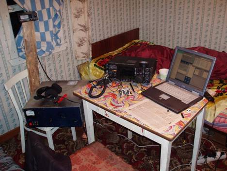

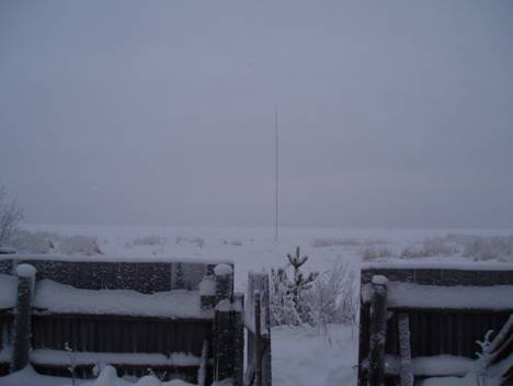

Утром 26го просыпаюсь от шума, в доме опять холодно, за ночь выдуло, опять холодно вставать. На улице ветер полоскает. Не спеша, попил чаю, вышел на крыльцо, посмотрел на вертикал, честно признаюсь, волосы зашевелились везде. Вертикал стоят пропеллером. Быстро оделся, побежал к нему, выправил оттяжки, вроде стоит ровно, веревки от элементов сильно парусили, вершина хорошо гуляла. Потопал обратно в дом. Стал надеяться на лучшее, настроение немного подупало. По опыту знаю, что ветер на море ни к чему хорошему не приводит. Заполз в Интернет, посмотрел почасовой прогноз, понял, что CQWW160 может накрыться медным тазом. Млин если не аврора так ветер, а он усиливался, в Онеге объявили штормовое предупреждение, эту новость я узнал от брата. Вертикал стал гулять сильнее, это было видно очень хорошо даже сквозь метель. Ближе к 15 часам мне ничего не оставалось, как одеться потеплее, замотать лицо шарфом и топать к вертикалу опускать элементы, иначе изломает. Подойдя к вертикалу, я понял, спуск элементов не самое худшее, стало ломать и выносить лед. Это намного страшнее. На прибылой воде могло вынести и вертикал на льдине. Опустил элементы, глаза невозможно было открыть, залепляло снегом мгновенно, если рот откроешь, тоже залепит. На льду стоять невозможно, сносит. Вбил второй кол и растянул кол оттяжек с подветренной стороны, веревки натянуты как струны. Немного удалось подтянуть оттяжки. Пребывание на льдине полчаса и я сам как сугроб. Приятного мало. Потопал в дом. Теперь оставалось ждать у моря погоды L. Включил ноут, подрубился к Интернету и стал общаться с народом, связался с ребятами из Архангельска, передали сводку от МЧС, 18-23 метра в секунду, к обеду субботы должно закончится. Эта новость приободрила. Но опять же боялся за вертикал, если изломает, то можно ехать домой. Сквозь окно слышно как трещит лед. Ветер уже натурально бьет в дом, дом немного содрогается. Радовало одно, что ветер вдоль берега, если бы был с моря, точно поймал бы вертикал в доме.
Просидел до начала теста у окна, тест начался. А была, не была, элементы на льду, не на земле же, переключил на тот элемент, который лежал на тростнике и стал на него работать. КСВ зашкаливало, тем не менее, усилок вроде вытягивал. Андрей сказал, что слышит меня громко. Походил на поиск, дальние станции не отвечали, встал на общий вызов, звали плохо, усилитель стал издавать нехорошие запахи, решил больше не рисковать и в 5 утра пошел спать. Проснулся в 10 утра, опять холодно вставать. Сразу взгляд на улицу. УРА!!!
Стоит родимый, Игорь UA2FZ мои поздравления тебе за конструкцию, ветер намного меньше. Попил чаю, сбегал, натянул обратно элементы, веревки подвытянулись, поэтому нормально растянуть не удалось, вертикальные части элементов стали провисать, поэтому сбегал в лес вырубил 4 палки, вставил перед элементами и натянул их обратно к вертикалу. Стал настраивать диаграмму, с помощью UA1OIZ и RW4PL удалось ее настроить. Спасибо Вам ребята, огромное за помощь. Убегался к антенне. Раз 10-15 точно сбегал это метров 100 в одну сторону, в валенках, прыгая через снежные переметы. Измерил входное сопротивление, быстро сваял согласующее, раза 2 еще сбегал для точной настройки. Ноги отваливаются полностью. Практически все движения делал бегом. Справился только к 16 часам субботы, почти успел на закат. Приготовил еду, попил чаю и в бой. До 5 утра воскресенья практически не вставал со стула. С началом шторма я понял, что хороший результат мне не светит, поэтому работал уже в удовольствие, в основном на поиск. Отвечали хорошо, иногда перекрикивал и RW4PL, и некоторых других монстров. Антенна работала на все 100%. В 5 утра меня просто вырубило, сказалась дневная беготня по сугробам. Проснулся в 8 утра, немного легче, наверное, из-за того, что опять холодно вставать J. Затопил печку, попил чаю. Параллельно взял несколько ДХов, в частности CE1 и еще кого-то. На диапазоне гремела NA, я не верил своим ушам. Время десятый час утра, зову, переспрашивают, еще раз зову еще раз переспрашивают, принять не могут, бросают. Кто-то вообще не реагирует. ГРЕМИТ NP4A!!!!! Зову, абсолютно фиолетово ему на мой зов.

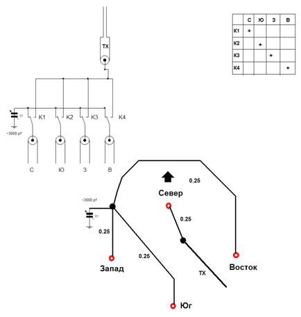

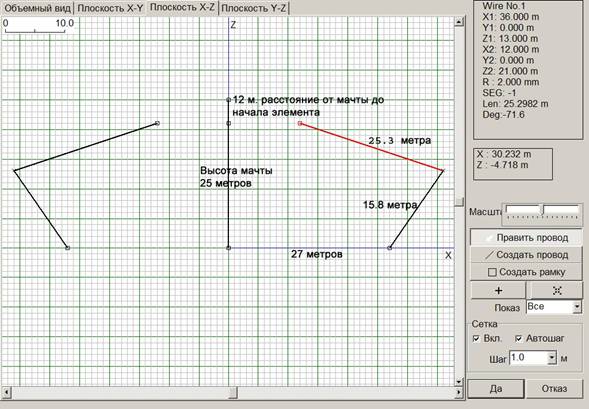

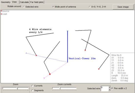

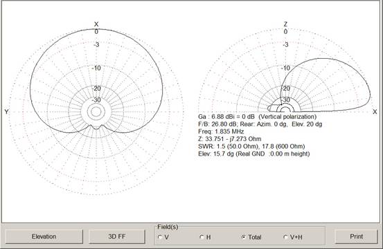

Антенна
Используемая антенна представляет модифицированный вариант антенны 4X4NJ. У нас использованы чертветьволновые элементы, за счет этого поднялось активное входное сопротивление соответственно и эффективность. Внешний вид из файла ММАНЕ 4SQ160.maa
Провод у меня в антенне использован медный диаметром 2 мм, в файле 4 мм.
Из рисунков понятно, что из себя антенна представляет. Запитка каждого элемента снизу, вертикал ведь, только изогнутый. От каждого элемента к мачте идет четвертьволновой отрезок кабеля, у меня он оказался 26.6 метра РК50-7-11. В файле расстояние от мачты до основания элемента 27 метров, поэтому на практике мне пришлось точку запитки элемента пододвинуть немного к мачте, так чтобы кабеля до коммутатора хватило. Один элемент антенны является вибратором, остальные три - выполняют роль рефлектора и удлиняются с помощью катушек. После четвертьволнового отрезка кабеля необходимо ставить конденсатор, это одно из свойств четвертухи. У меня все три отрезка линии были запаралелены друг с другом, и к ним уже подсоединялся конденсатор, с помощью которого я потом настраивал антенну. При настройке максимального подавления на частоте 1840 емкость конденсатора составила 2900-3100 пФ. На КСВ я внимание не обращал при настройке. После того как я настроил диаграмму, уже замерил входное сопротивление на антенне и сделал простое согласующее, на LC цепочке. Приемлемая диаграмма сохранялась в полосе 30-40 кГц. КСВ на 1840 у меня было 1.1. При КСВ 2 полоса была около 35 кГц. Коммутатор не имеет что-либо особенного. Вот его схема.
По антенне, наверное, более нечего добавить.
