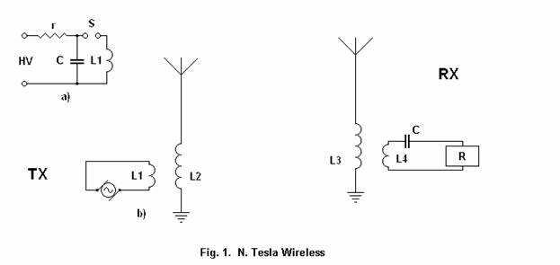

Сам я обратился к изучению работ Теслы после ряда экспериментов с детекторными приемниками, проведенных просто так, ради удовольствия. Оказалось, что под Москвой возможен громкоговорящий прием нескольких радиостанций. Добиваясь максимальной передачи мощности из антенны в детектор, я выяснил, что надо отказаться от конденсатора настройки в антенном контуре и регулировать индуктивность до получения резонанса с емкостью антенны на принимаемой частоте. Полученная схема полностью совпала со схемой Теслы (фиг. 1)!
В системе беспроводной передачи Теслы использовано четыре (!) резонансных контура, настроенных на одну и ту же частоту — два на передающей, и два на приемной стороне. Первый контур образуют при замыкании искрового разрядника S конденсатор С и индуктивность первичной обмотки трансформатора L1 (фиг. 1,а). Для получения больших мощностей на сверхдлинных волнах Тесла рекомендовал использовать ВЧ альтернатор (фиг. 1,б). Второй контур образован индуктивностью вторичной обмотки L2 и емкостью антенны. Большое число витков вторичной обмотки и настройка ее в резонанс позволило получать на антенне огромные напряжения, характерные при работе на длинных волнах с электрически малыми антеннами.
На приемной стороне использован аналогичный резонансный трансформатор с контурами L3САНТ и L4С. Буквой R обозначено регистрирующее устройство, которое в те годы, собственно, и называлось ресивером. Ко всему приемнику это название было отнесено значительно позднее. Регистраторами могли служить когерер, электромагнитное реле, гальванометр, газоразрядная трубка и другие приборы.

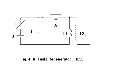

Как мы уже видели, первые два способа Тесла применил на практике. Использовал ли он регенерацию? Ответ однозначен – да. В его дневнике ("Colorado Springs Notes") сохранилась схема когерерного регенеративного приемника (фиг. 4). На ней, правда, не показаны места подключения антенны и заземления (для Теслы это было очевидно, а нам остается только догадываться), зато предельно ясен принцип действия устройства, в котором когерер заменил разрядник обычного искрового генератора тех времен.
Пока нет сигнала, сопротивление когерера А велико, конденсатор С заряжен до напряжения батареи В и колебания в первичном и вторичном контурах трансформатора, образованного катушками L1 и L2 отсутствуют. При поступлении сигнала сопротивление когерера уменьшается, разряд конденсатора С на катушку L1 дает колебания с частотой сигнала (помним, что контура настроены в резонанс!). Их амплитуда во вторичном контуре намного больше (поскольку больше число витков L2, и она настроена на ту же частоту). Это усиленное напряжение снова воздействует на когерер и еще более понижает его сопротивление. Налицо положительная обратная связь! По-видимому, регенератор Теслы можно было довести и до самовозбуждения (сделать обратную связь больше критической), регулируя напряжение батареи В и сопротивление реостата r. Начальный толчок к возбуждению колебаний могли дать пересыпающиеся опилки во вращающемся когерере, хаотически изменяющие его сопротивление.
Как бы то ни было, теперь нет сомнения, что регенератор изобретен по крайней мере на 15 лет раньше, чем это сделали Эдвин Армстронг (1914) и Ли де-Форест (1916). Им было проще – де-Форест уже предложил к тому времени трехэлектродную радиолампу (триод), и она широко использовалась как усилитель ВЧ колебаний.

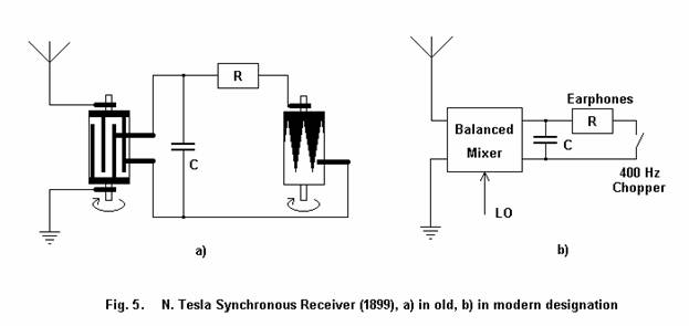

Нам осталось рассмотреть еще один, гениальный по простоте, изяществу и совершенству синхронный гетеродинный приемник Н. Теслы [9]. Заявка на патент была подана еще в июне 1899 г. В приемнике использован электромеханический преобразователь частоты (фиг. 5,а), явившийся, по сути дела, первым в мире двойным балансным смесителем. На вращающемся барабане имелись проводящие полоски, через одну соединенные с верхней и нижней щетками, подключенными, в свою очередь, к антенне и заземлению. К другим двум щеткам, скользящим по полоскам, был присоединен накопительный конденсатор С.
При вращении барабана обкладки конденсатора поочередно замыкались то с антенной, то с заземлением. Если частота коммутации совпадала с частотой сигнала, то на конденсаторе накапливалось синхронно выпрямленное напряжение. Частота коммутации, равная произведению скорости барабана (числа оборотов в секунду) на число пар полосок, могла достигать десятков и даже сотен килогерц. Накопленное напряжение было пропорционально амплитуде сигнала и косинусу его фазы относительно фазы коммутации. В современных обозначениях схема приемника дана на фиг. 5,б.
Текст патента Теслы содержит описание двух особенностей приемника, радикально отличающих его от всех других радиоприемников того времени. Во-первых, это большая чувствительность. Конденсатор накапливает заряд в течение многих периодов слабого сигнала. В результате, напряжение на нем устанавливается близким к ЭДС сигнала в антенне. Разряд конденсатора на регистрирующее устройство R, например, телефоны, происходит также периодически, с помощью второго барабана, коммутирующего цепь телефонов со звуковой частотой. Перемещая щетку на втором барабане вверх и вниз, можно регулировать скважность звуковых импульсов, т. е. постоянную времени разрядной цепи. Как показывает практика [10], чувствительность хороших телефонов может быть лучше 10 мкВ, а во времена Теслы уже умели делать хорошие телефоны! Следовательно, такого же порядка получалась и чувствительность всего приемника. Согласитесь, что эта цифра впечатляет!
Другая особенность приемника – его огромная селективность. Если частота сигнала не совпадает с частотой коммутации первого барабана (не равна частоте местного гетеродина, говоря современным языком), то конденсатор просто не накопит никакого заряда, поскольку на него будут приходить разнополярные импульсы. Увеличивая емкость конденсатора, удается сузить полосу пропускания хоть до нескольких герц! По сути, этот приемник – узкополосный синхронный фильтр, настроенный на частоту сигнала. В нем нет детектирования как такового, а есть лишь преобразование частоты сигнала в нулевую, т. е. в постоянный ток. То же самое мы делаем и в современных приемниках прямого преобразования, получая замечательные результаты. Ближе всего схема Теслы к современному фазофильтровому приемнику, являясь его прототипом.
Из "глубины веков" Тесла дает нам и еще один совет – установить синхронный фильтр на входе приемника. Насколько мне известно, такое решение еще не использовалось в радиотехнике, но сулит огромные выгоды, обещая значительно увеличить реальную селективность любого современного радиоприемника.
