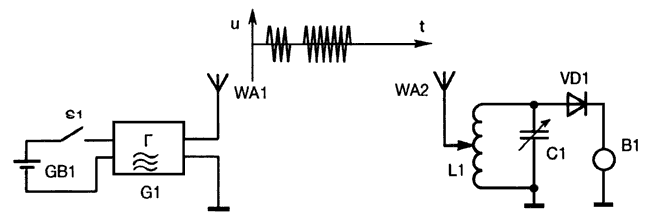

Воссоздадим в современных обозначениях схему телеграфной радиолинии тех лет (рис.1). Телеграфный ключ S1 замыкал цепь питания генератора РЧ G1. В процессе приема в цепь детектора включались либо реле (чувствительность при этом была низкая), либо телефонные трубки В1. Но в телефонах слышался лишь треск искровых разрядов или шипение дуги передатчика, модулирующее сигнал.
Рис.1. Схема радиотелеграфной линии

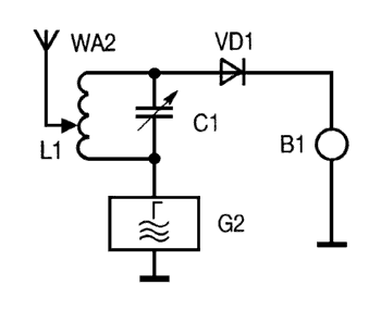

В гетеродинном приемнике (рис.2) на детектор действовали уже два сигнала – входной и гетеродинный, значительно больший по амплитуде. Если частота гетеродина G2 немного (на 0,4...1 кГц) отличалась от частоты передатчика G1, на выходе детектора VD1 появлялось напряжение биений с разностной частотой. Оно было существенно больше напряжения продетектированного сигнала, что повышало и чувствительность, и громкость приема. Телеграфные сигналы звучали в телефонах привычным теперь тоном "морзянки".
Рис.2. Схема гетеродинного приемника
Увлечение сверхдлинными волнами (до 20-х годов считалось, что чем длиннее волна, тем "дальнобойнее" связь) породило не только мощные электромашинные РЧ генераторы, но и гетеродинные приемники с синхронным механическим выпрямителем – колесом Гольдшмидта [1], изобретенном, кстати, тоже Николой Тесла. В них детектор VD1 (рис.1) заменен механическими контактами, замыкаемыми при вращении колеса с частотой, близкой к частоте сигнала. При этом, если моменты замыкания контактов попадают на положительные полуволны сигнала, на выходе приемника выделяется положительная постоянная составляющая напряжения, если же на отрицательные – то соответственно отрицательная.
Так происходит синхронное детектирование. Но строго синхронизировать частоты вращения вала генератора в передатчике и колеса с контактами в приемнике трудно, чаще всего они отличались, тогда в телефонах прослушивался тон биений, равный разности частот сигнала и коммутации контактов. Механический коммутатор был идеальным смесителем гетеродинного приемника, поскольку он вообще не детектировал сигнал, а лишь преобразовывал его по частоте.

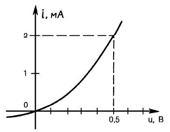

Для количественной оценки преимуществ гетеродинного приема начнем с "азов". Проанализируем работу детекторного приемника, показанного на рис.1. Пусть входной незатухающий сигнал имеет вид:
            u = a1cosw1t.
Вольтамперную характеристику детектора i (u) (рис.4) можно представить рядом:
            i = Su + Tu2 + . . .
Рис.4. Вольтамперная характеристика детектора
Коэффициент S называют крутизной характеристики (величина, обратная внутреннему сопротивлению диода в рабочей точке), а Т - кривизной. При малой амплитуде сигнала высшими членами ряда можно пренебречь, поскольку
            u4 << u3 << u2.
Детектор в этом случае оказывается квадратичным. Подставляя значение u в выражение для i, получаем:
i = Sa1cosw1t + Ta12/2 + (Ta12/2)cos2w1t.
Естественно, что компоненты тока с радиочастотами w1 и 2w1 на нагрузку (реле, телефоны) не действуют. Для их замыкания параллельно нагрузке включают блокировочный конденсатор. Остается член
            Ta12/2,
соответствующий компоненте постоянного, продетектированного тока. Его величина пропорциональна квадрату амплитуды входного сигнала. Сопротивление нагрузки из условия согласования (отдачи в нагрузку максимальной мощности) выбирается приблизительно равным внутреннему сопротивлению детектора Ri=1/S. Тогда полезное напряжение на нагрузке:
            u0 = (T/2S)a12.
Чтобы проиллюстрировать расчет, найдем крутизну и кривизну характеристики для современного диода Д2 по вольтамперной зависимости, приводимой в справочниках:
            S » 1 мА/В,    Т » 6 мА/В2,
и рассчитаем выходное напряжение детектора в зависимости от амплитуды входного РЧ сигнала (таблица 1).
Из таблицы видно, что чувствительность приемника очень низка и даже чувствительный УЗЧ, подключенный к его выходу, не спасает положения. Даже при чувствительности УЗЧ в единицы микровольт на входе приемника необходимы милливольтовые сигналы.

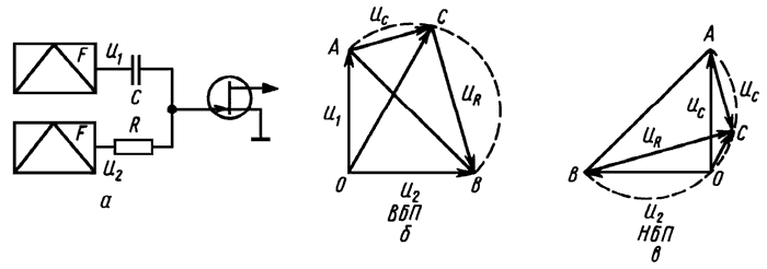

Имеются малоизвестные разработки, сулящие существенное улучшение подавления боковой полосы фазокомпенсационным методом [7, 8]. Прежде чем перейти к сложному для понимания принципу действия предложенного НЧ фазовращателя, рассмотрим простейший случай (рис.10).
Рис.10. Пояснение принципа работы фазовращателя
Сигналы с выходов квадратурных смесителей u1 и u2 подведены к простейшему фазовому RC звену (рис.10а), возбуждаемому их разностью (вектор АВ на диаграммах рис.10б, 10в, точка 0 соответствует потенциалу общего провода). Напряжение на емкости uC опережает на 90о напряжение на сопротивлении uR, результирующее выходное напряжение (вектор ОС) получается максимальным при приеме ВБП и обращается в нуль при приеме НБП, если частота биений совпадает с собственной частотой звена F = 1/2pRC. Но при изменении ЗЧ биений напряжение uC уменьшается с частотой, а uR увеличивается (конец вектора ОС движется вдоль окружности, показанной штриховой линией), поэтому полное подавление НБП возможно лишь для одной частоты звукового спектра.

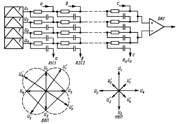

Ситуация меняется, если использовать четырехфазный смеситель или два квадратурных смесителя с симметричными выходами (рис.11), в каждом звене фазовращателя установить четыре одинаковые цепочки, а число звеньев увеличить до 4...6, настроив их на разные частоты. Каждая пара напряжений u1u2, u2u3 и т.д. будет преобразовываться так же, как показано на рис.10, и на выходах первого звена фазовращателя снова появится четырехфазная система напряжений u`1...u`4 большей амплитуды в случае приема ВБП и малой при приеме НБП.
Рис.11. Четырехфазный фазовращатель и векторные диаграммы
Нуль коэффициента передачи, т.е. максимум подавления, будет на собственной частоте звена F1. Второе звено обеспечивает нуль на соседней частоте F2 и т.д. Эксперимент, проведенный с 5- и 6-звенными фазовращателями, подтвердил, что можно получить подавление более 50 дБ в "связной" полосе ЗЧ 300...3000 Гц и около 40 дБ в "радиовещательной" полосе 80...6500 Гц. Кривая селективности однополосного гетеродинного приемника с данным фазовращателем показана на рис.12. Точки "бесконечного" подавления соответствуют собственным частотам звеньев.
Рис.12. Кривая селективности однополосного гетеродинного приемника
Благодаря взаимной компенсации фазовых и амплитудных дисбалансов отдельных цепочек в фазовращателе можно использовать элементы с допуском +/–5%. Несмотря на большое количество резисторов и конденсаторов, габариты и стоимость фазовращателя меньше, чем ЭМФ, и, тем более, кварцевых фильтров. Правда, фазовращатель должен нагружаться на высокое входное сопротивление установленного за ним усилителя и вносит заметные потери, что ограничивает его использование в высокочувствительных связных гетеродинных приемниках. Тем не менее, он с успехом может применяться в однополосных радиовещательных приемниках. Но таких ведь еще нет, удивится читатель! Пока нет, и чтобы разобраться, почему, обратимся к теперешнему состоянию радиовещания на ДВ, СВ и КВ.

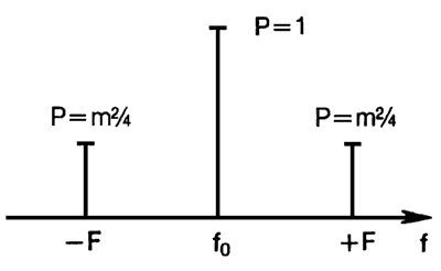

Телефонные передатчики с АМ сравнительно недолго просуществовали в технике радиосвязи. Оказалась очевидной малая эффективность АМ и она сравнительно скоро была вытеснена однополосной модуляцией. Этого не произошло в радиовещании из-за огромного парка АМ приемников, уже находящихся в эксплуатации. Кроме того, с переходом на однополосную модуляцию резко возрастают требования к стабильности частоты гетеродинов приемников: ведь допустимое отклонение частоты настройки однополосного связного приемника может составлять не более 100...150 Гц, а для качественного приема однополосных музыкальных передач требования еще жестче –1...1,5 Гц.
Тем временем ситуация, сложившаяся в АМ диапазонах, становится уже нетерпимой. Во-первых, из-за энергетических соображений. Амплитуда боковых частот АМ сигнала при модуляции чистым тоном составляет m/2, а мощность каждой боковой (m2/4) (рис.13).
Рис.13. Распределение мощности между несущей и боковыми частотами при АМ
Учитывая, что во избежание перемодуляции на пиках программы коэффициент модуляции m устанавливается около 0,3 (30%), а в среднем за счет пауз и тихих звуков он еще меньше, получаем, что более 96% мощности передатчика тратится на излучение несущей. А нужна она лишь для работы АМ детекторов в приемниках, хоть и простых, но довольно неудачных устройств, одинаково реагирующих на полезные сигналы и помехи.
На долю полезных, несущих информацию составляющих АМ сигнала остается лишь менее 4% излучаемой мощности. Отсюда следует, что 25-киловатный однополосный передатчик может вещать лучше, чем 500-киловаттная АМ радиостанция, было бы чем его слушать! Во-вторых, при установленной сетке частот радиостанций через 9 кГц на ДВ и СВ и через 5 кГц на КВ боковые полосы соседних по частоте станций сильно перекрываются и создают взаимные помехи. Интерференция несущих прослушивается как свист с частотой 5 или 9 кГц. Таким образом, отказ от излучения несущих и сокращение излучаемого каждой станцией спектра вдвое принес бы огромные выгоды и значительно повысил бы качество радиовещания.

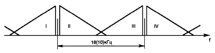

Исследования показали, что оптимальным по помехозащищенности будет излучение двух независимых боковых полос на одной частично или полностью подавленной несущей, как показано на рис.14 (римскими цифрами обозначены различные программы). Разнос несущих при такой системе радиовещания увеличивается вдвое. Для сравнения с существующим положением попробуйте сами нарисовать спектры излучения нескольких соседних по частоте АМ станций при излучаемой ими полосе ЗЧ 50...10000 Гц и разносе несущих 5 или 9 кГц.
Рис.14. Диаграмма излучения двух независимых боковых частот при частично подавленной несущей
Перейти на однополосное радиовещание можно, лишь заменив парк приемников однополосными, позволяющими принимать как существующие АМ, так и будущие однополосные сигналы. Процесс, вероятно, будет длительным, и Международный консультативный комитет по радиосвязи (МККР) в Женеве рекомендует осуществить его в течение 10...15 лет.

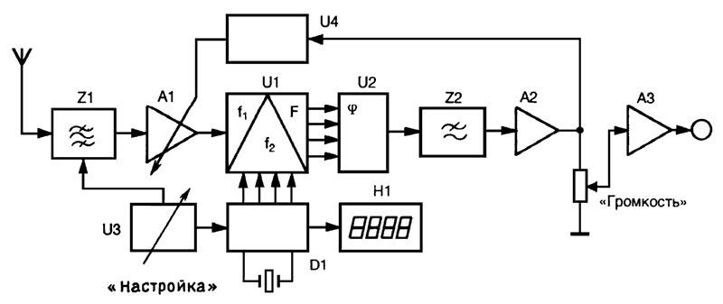

Каким же должен быть приемник? Если копировать структурные схемы связных приемников, получается и сложно, и дорого. Кварцевый или электромеханический фильтр ПЧ должен разделять боковые полосы принимаемого сигнала, а ведь при низшей звуковой частоте 50 Гц промежуток между ними составляет всего 100 Гц. Следовательно, крутизна хотя бы одного ската фильтра должна достигать 400...500 дБ/кГц – цифра нереальная.
Выходом из положения была бы разработка предлагаемого ниже гетеродинного приемника с фазокомпенсационным подавлением одной боковой полосы и НЧ фазовращателем по схеме рис.11, который несложно выполнить в виде гибридной ИМС. Подобные приемники уже разработаны [9], и при промышленном производстве все их элементы можно объединить в одну ИМС. Что же касается стабильности частоты гетеродина то и здесь может помочь цифровая техника.
Следует отказаться от плавно перестраиваемого гетеродина и перейти к цифровому синтезу сетки частот через 9 кГц на ДВ, СВ и через 5 кГц на КВ. Одновременно легко осуществить и цифровую индикацию частоты настройки. Стабильность опорного кварцевого генератора может быть лучше 10–6, пример тому – широко распостраненные электронные часы, уходящие на несколько секунд за несколько месяцев. Нестабильность частоты синтезатора составит при этом менее 1 Гц на ДВ и СВ и до нескольких герц на КВ. ИМС синтезатора, которой у радиолюбителей еще нет, не намного сложнее МС часов, в огромных количествах выпускаемых промышленностью и доступных по стоимости.
Структурная схема гетеродинного радиовещательного приемника показана на рис.15. Он содержит преселектор Z1, УРЧ А1, служащий скорее для развязки цифровой части приемника от антенны, чем для усиления, четырехфазный смеситель U1 с синтезатором частоты D1 и индикатором частоты настройки Н1, НЧ фазовращатель U2, ФНЧ Z2 и УЗЧ А2. Оконечный усилитель ЗЧ А3 может быть встроенным или отдельным, общим для всего бытового радиокомплекса. Органом настройки приемника U3 может быть обычная ручка, связанная с потенциометром или оптоэлектронным формирователем импульсов, тастатура с памятью или автоматическое сканирующее устройство.
Рис.15. Структурная схема гетеродинного радиовещательного приемника
Смена боковых полос приема осуществляется переключателем входов НЧ фазовращателя или электронным коммутатором, изменяющим чередование фаз гетеродинного напряжения. Для перестройки преселектора или контура магнитной антенны можно использовать варикапы, а управляющее напряжение взять от потенциометра настройки или ЦАП, встроенного в синтезатор. Другим решением может быть переключение контурных конденсаторов преселектора цифровыми ключами, управляемыми кодом частоты настройки. Разумеется, все функции управления, памяти и индикации частот настройки, формирования гетеродинного напряжения можно поручить встроенному микропроцессору. Система АРУ приемника U4 может работать от звукового сигнала, подобно регуляторам уровня записи магнитофонов.
Разработку любительского варианта предложенного приемника можно вести уже сейчас, на имеющейся элементной базе. Быстродействие микросхем серии 176, например, достаточно для диапазона СВ, тем более ДВ. Даже при приеме существующих АМ сигналов приемник даст определенные преимущества: у него отсутствуют нелинейные искажения, вносимые обычным детектором огибающей, а возможность выбора любой из боковых полос во многих случаях позволит устранить взаимные помехи между станциями. Сравнительно простой ФНЧ Z2 обеспечит селективность, трудно достижимую в АМ супергетеродинах даже высшего класса.
И еще одно важное достоинство: при селективном замирания АМ сигнала уровень несущей может оказаться ниже уровня боковых полос, что в обычном приемнике вызывает большие искажения, делающие сигнал неразборчивым. Поскольку несущая для работы предложенного приемника не нужна, нелинейные искажения при селективном фединге в нем возникать не будут, может изменяться лишь тембр звучания.

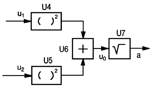

Синхронный приемник может обеспечить отличное качество демодуляции, повышенную селективность и помехоустойчивость без использования синтезатора частот в гетеродинной части. Здесь непочатое поле деятельности для радиолюбителей. Но есть и другие возможности гетеродинного приема АМ и ЧМ сигналов [12]. Если в структурной схеме рис.17 исключить элементы петли ФАПЧ Z4 и V1, а фильтры Z2, Z3 и усилители ЗЧ A1, A2 сделать одинаковыми, получим асинхронный гетеродинный приемник с квадратурными каналами. Напряжение ЗЧ в каналах описывается выражениями:
            u1 = acosW и  u2 = asinWt,
где W – разностная частота биений между несущей сигнала и колебаниями гетеродина.
Произведя над ними операцию:
            u0 = u12 + u22,
получаем:
            u0 = a2cos2Wt  + a2sin2Wt = a2,
т.е. квадратично продетектированный входной сигнал. Такой обобщенный АМ детектор содержит два квадратора и сумматор (рис.18, нумерация элементов продолжает нумерацию на рис.17).
Рис18. АМ детектор с двумя квадраторами и сумматором
На выходе детектора можно установить корректор (типа двухстороннего диодного ограничителя), уменьшающий квадратичные искажения. Подобный приемник по качеству детектирования едва ли будет лучше синхронного, зато не требует точной установки и автоподстройки частоты гетеродина. Он может найти применение в той аппаратуре радиосвязи, где еще используется АМ, например авиационной.
