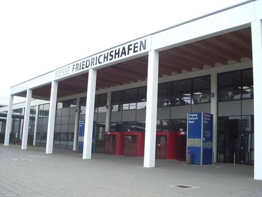

Был поздний вечер. До отеля я доехал на такси и завалился спать. Хорошо, что в Германии время –2 часа. Будильник  поставил на 11-00 по Москве, и здорово отоспавшись, встал в 9-00 по Берлину. Помня из путеводителя, что до выставки 2 км., я решил прогуляться до нее пешком. Еда отойдя от отеля 300 метров, я увидел указатель со стрелочкой и подписью «HAMRADIO-2006». Идя по указателям я за 40 минут пешедралом дошел до выставочного комплекса.
Вход на выставку

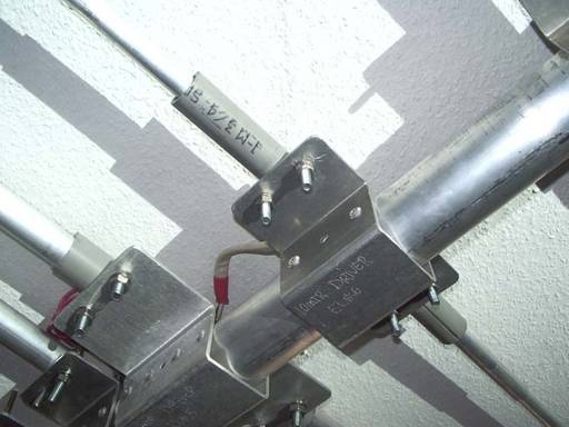

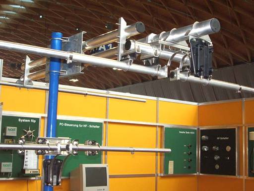

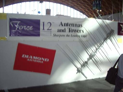

Антенны. Антенн было море. Впервые я увидел родные Force-12. Так вот: родные пресловутые Форсы выглядели о-о-очень бледно и едва-ли не хуже известных Рыбинских поделок, в девичестве носивших лейбл «Бриз». Эх, Рома-Рома, относись ты к людям по человечески, мог бы стать великой ягостроительной фирмой. Но вернемся к Форсам. Первое: изоляторы. Изоляторы элементов грубо напилены из такой же полипропиленовой водопроводной трубы, из какой их пилят у нас кустари-антеннщики. Куски простой серой полипропиленовой трубы с заусенцами на концах. Специально сфоткал крупно. Второе: знаменитая гравировка с наименованием элементов. Она оказалась просто процарапанными гвоздиком надписями, сделанными корявым почерком. Рома метит маркером, и то лучше смотрится. Сочленения трубок выполнены грубо, на заклепках, даже без гарта. Слава Богу, что после кидняка меня Ромиком я с горяча не заказал такой шедевр по цене в три раза выше, чем российская копия. Единственное утешение, которое остается владельцам этих антенн это возможное высокое качество сплава, из которого выполнены элементы. Я попробовал их погнуть. Гнуться. На хороший дюраль не похоже. Что серьезно отличает их от наших алюминиевых труб – толщина стенки. Она на 1мм толще стенки труб нашего сортамента. Возможно поэтому Форсы и прочнее. Короче – я себе Форсе-12 никогда не куплю. Душа не принимает.
Качество Force-12
Force-12 висит на стенде
GAP-TITAN
GAP-TITAN, так же известный в России как «Бриз Z-10», тоже не блещет качеством изготовления. Те же полипропиленовые трубы, хомутики от автомобиля и прочее, отдающее кустарщиной.
Еж
А вот ежик изготовлен очень качественно. Очень схож с R-QUAD. Хороший ежик.

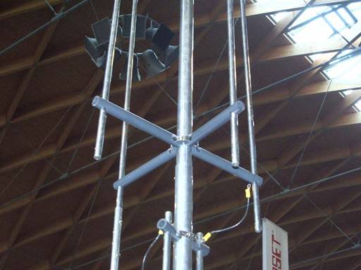

Вертикалы
А вот очень неплохие и качественно исполненные вертикалы. Вертикал 10-15-20 метров стоит 160 евриков. Эта же контора производит Ягу, очень напоминающую Кашкрафт A3S. Яга мне понравилась меньше. Обилие хитрых призм, хомутов и плашек повергло меня в ужас.

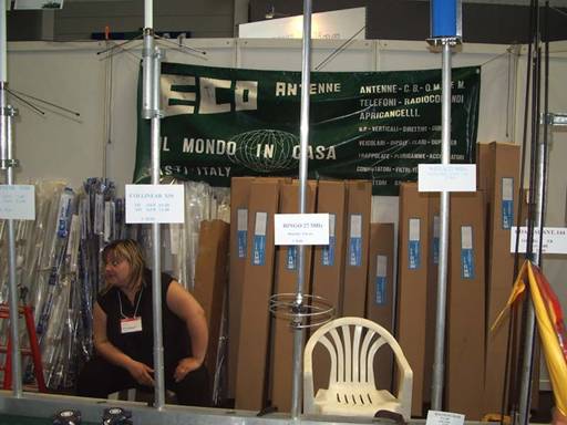

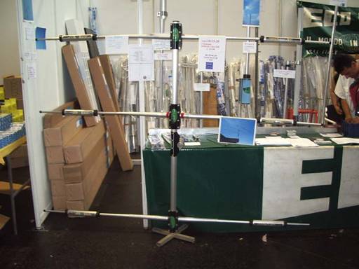

На этой фотке очень качественно сделанные, на мой взгляд, итальянские фирменные антенны. Изюминка конструкции – трубы переменного сечения бутылочной формы и штампованые закрытые призмы, которыми элементы крепятся к траверсе. Трапы тоже внушают уважение.
Итальянская Яга
Итальянские вертикалы
Эти антенны я считаю самыми достойными на всей выставке. И цена приемлема. А у нас в России, к сожалению, альтернативы Кашкрафту пока нет. Их A3S самая доступная и качественная антенна в России. Но Кашкрафта на выставке я не нашел. Да и продают его счас в одном известном Питерском интернет-магазине по весьма доступной цене. На их сайте есть полное описание. Кому надо – найдет.

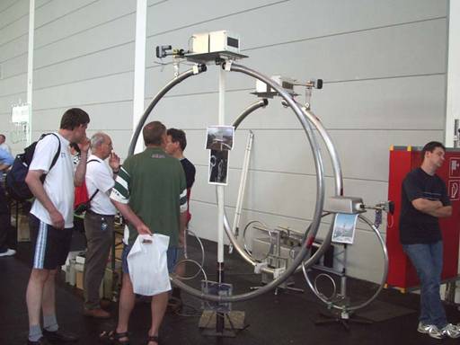

И, напоследок, курьезы. Повальное увлечение круглыми рамками. Рамки были всякие, от маленьких до огромных. Интересно, как они в деле? Это не ЕН-антенна, работает по вполне понятным законам физики… По отзывам продавцов – работает отменно.
Гигантская рамка

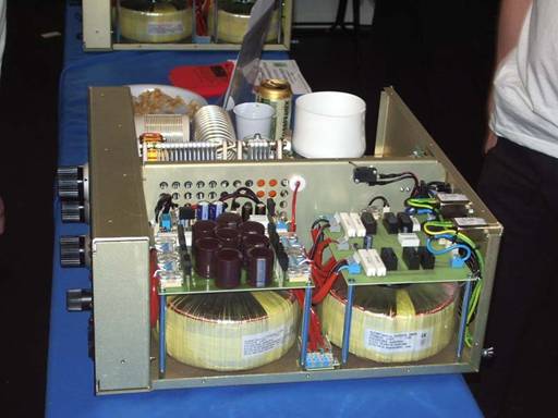

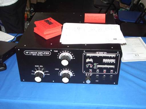

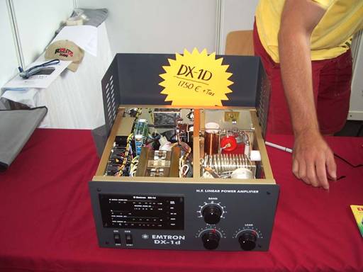

Усилители: появились два новых бренда, насколько я знаю, еще в прошлом году. Это австралийская Emona Electronics Ltd под маркой Emtron и словацкая ОМ-Power. И в тех и других стоят русские лампы. В словацком ОМ-2500 стоит ГУ-84Б выдающая «на гора» до 2,5 КВт, а в австралийских изделях весь спектр ламп: ГУ-74Б, ГУ-84Б и ГУ-78Б.
Словацкий усилитель, цена 3050 евро, возможный сильный конкурент известного у нас АСОМ-1000:
ОМ-2500, вид спереди, ГУ-78Б
Отсек питания. Что удивительно, у него ДВА шнура питания. У каждого тора – свой. Написано что это сделано для возможности питания как от одной так и от двух фаз сети.
Австралийские усилители. На любой вкус. От одной ГУ-74Б, до ДВУХ ГУ-78Б. Источник питания второго находиться в отдельном корпусе. Типа для «Супер БИГ ГАНОВ». J
Самый маленький из серии
Могучий усилок на двух ГУ-78Б. До 5 КВт. Блок питания в отдельном корпусе – трехфазный. Ребята, ну зачем вам ВЯЗ? J

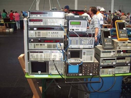

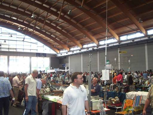

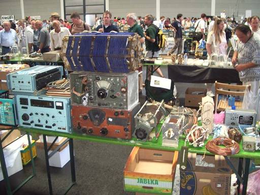

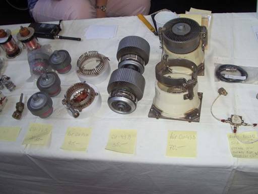

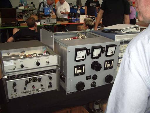

Развал: в субботу я добрался до «развала» - павильонов где торговали всем чем угодно частные лица. Чего там только не было!!! И четверть всего товара имела явно российские корни. Обилие ламп (ГУ-74Б стоит «за бугром» от 55 до 75 евро), обилие русских армейских радиостанций и техники (Катран Р-399 в рабочем состоянии стоит 600 евро), горы измерительной аппаратуры, с помощью которой легко можно сделать из «Лаповка» или «Кудрявцева» чуть-ли не АЙКОМ-7800 (Сервисный монитор до 1 ГГц можно купить от 800 до 4000 евро), осциллографы и генераторы в ассортименте (от 200 до 800 есро), причем названия фирм выпускающих эти приборы Роде и Шварц, Хьюлет-Паккард, Текстроникс… А цены на вариометры и большие переменные конденсаторы ниже чем в России (100-1200 пФ, зазор 3 мм стоит 5-7 евро, вариометры типа «от Р-140» 10-30 евро). С трансформаторами тоже нет проблем. 1 Ватт габаритной мощности на заказ обходиться в примерно 10 евро-центов.
Это мне напомнило Митинский радиорынок в то время когда от был в Тушино и назывался «Тушинским» радиорынком. До его «упорядочивания» фирмой «Русское золото». Билетик на вход в те времена стоил 1 рубль, право торговать – 5 рублей. Полная демократия, хаос и никаких стиральных машин и пылесосов.
Ну очень знакомая техника.
Р-140 на забугорный лад. Но внутри не Гу-43Б, а 2 штуки 3-500.
Ба! Знакомые все лица!
Эх, жаль у нас этого не достать…

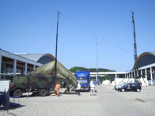

НАТО тоже присутствовало. Но это не радиоконтроль.
