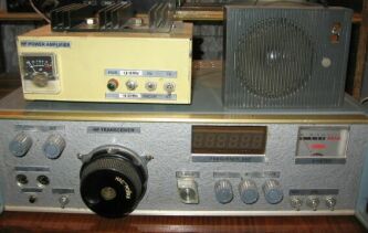

Для начала, что у меня было: самодельный трансивер (на диапазоны 10-160 метров), выходная мощность 3-5 Вт, далее драйвер на двух транзисторах КП904А, и усилитель на 3ех лампах ГУ-50.
Мой Home-made :-)

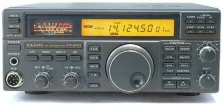

YAESU FT-840 - 500$

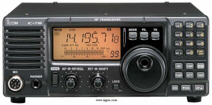

ICOM IC-718 - 700$

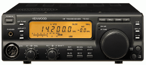

KENWOOD TS-50 - 500$

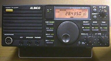

ALINCO DX-77 - 500$

IC-718 изначально был главным претендентом на покупку, однако вскоре был отброшен из-за высокой цены. 700$ за аппарат начального класса - перебор, плюс добавьте сюда CW фильтр, общая стоимость составляет порядка 900$, а надо ведь еще и блок питания. Итого получаем за 1000$ трансивер для новичков, я думаю меня жаба бы задушила после двух часов работы в тесте :-)
FT-840 классика жанра, на мой взгляд можно было взять в случае, если с деньгами будет все таки тяжело, т.е. 700$ указанных в начале статьи не выдет. Продать такой аппарат за теже 500$ труда не составит.
KENWOOD TS-50S - продолжение линейки TS-130S, TS-140S. к сожалению какой либо информации собрать по нему не удалось, поэтому тоже отпадал как вариант, хотя вполне вероятно что зря. Т.к. TS-130S и TS-140S весьма достойные аппараты.
ALINCO DX-77 - по отзывам абсолютно пустой аппарат, долларов за 300 может быть и взял бы, но не более того.
Итак, в этой группе побеждает старый надежный YAESU FT-840

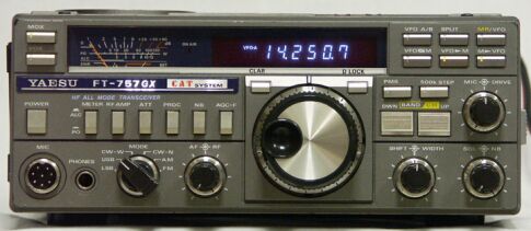

YAESU FT-757GX - 550$

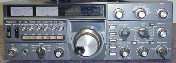

YAESU FT-102 - 650$

Здесь FT-757GX и TS-440SAT построенны по схеме с преобразованием вверх и с использованием синтезаторов частоты (соответственно имеют General coverage). имеют выходную мощность 100 ватт, и требуют источник питания 13.8В, 20 A.
FT-102 и TS-830 поcтроенны по "классической" схеме, соответственно не имеют General coverage, зато есть ДПФ, что несомненно бОльший плюс, нежели непрерывное перекрытие всех диапазонов. Вместо синтезаторов - ГПД, т.е. никакого сервиса, сплита и памяти на частоты. Для работы сплитом – только дополнительный VFO. Выходной каскад в обоих трасниверах на лампах 6146 и соответственно встроенный блок питания, т.е. после покупки ненадо ломать голову чем же запитать свежеприобретенное чудо, хотя с другой стороны если нужно поработать в эфире на природе вдали от сети 220В, то без бензогенератора не обойтись

YAESU FT-757GX - модель среднего класса, предшественник FT-840, из плюсов то, что в нём использованы «взрослые» кварцевые фильтры. И это в базовой комплектации, т.е. любителям CW не нужно будет бегать в поисках специального телеграфного фильтра – 600Гц фильтр уже установлен.

YAESU FT-102 топовый трансивер от YAESU плюсов как и возмножностей много, перечислять их нет смысла, топ риг он и есть топ риг, с удовольствием взял бы, если бы не некоторые НО. Посколько это все таки старый аппарат, он имеет всего два, но на мой взгляд существенных недостатка:
Первый: передатчик на трех 3 лампах 6146, которые достаточно трудно найти, кроме того требуется их подбор.
Второй и наверное главный – это реле. Это наиболее известная проблема этих аппаратов. Релюхи в них пухнут и дохнут от старости и их приходится менять практически в каждом аппарате. Это требует некоторой суммы денег 25-40 баксов и некоторых навыков работы с паяльником.

В этой подгруппе я выбираю FT-757GX - полностью транзисторное радио, ненадо покупать доп. фильты, отменный QSK.

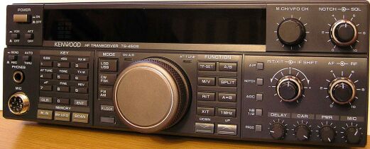

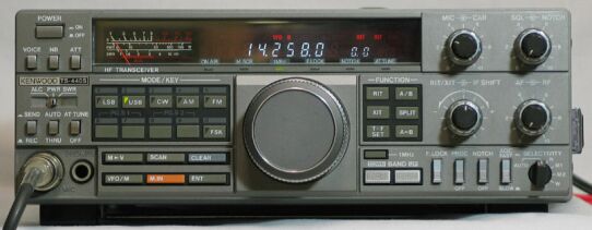

KENWOOD TS-450S

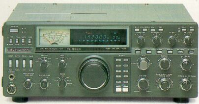

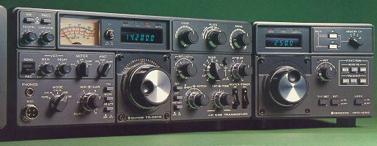

KENWOOD TS-930S
(сюда же попадает из первой группы новый IC-718)
Итак получаем: абсолютно новый трансивер начального уровня IC-718, середнячок TS-450, и топ-риг TS-930.
TS-450S и TS-930S (пропорции не соблюдены)
Здесь победителем оказывается - TS-930 - топовый трансивер от KENWOOD, полностью транзисторный, 125 Ватт, питание 220 В, в общем трансивер танк :)

Мой выбор TS-930S - трансивер высшего класса, хоть и старый - это порядка 700$, что на 200$ больше 500$. Если бы не было этих лишних двух сотен взял бы FT-757 от YAESU, как надежный проверенный аппарат, который я продам в случае чего за три дня, добавлю и возьму тот же KENWOOD TS-930 , а если все будет совсем хорошо то и 940ой.
