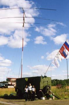

Так выглядела система, установленная во время слета на созданном в прошлом году экспедиционно-связном комплексе «Инта-50»:
Эта антенно - мачтовая конструкция предназначена для установки на автомобилях-вахтовках, радийных машинах с КУНГом, а также на прицепах-КУНГах

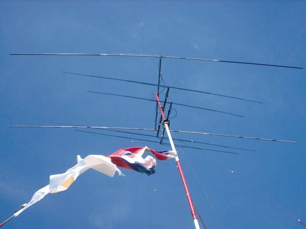

Конструкция позволяет: Установку 1-3 направленных антенн КВ диапазона с длиной траверсы каждой антенны до 6 метров. Установку одной и более направленных антенн УКВ диапазона с длиной траверсы до 10 -12 метров, и максимальным разносом по вертикали до 2-х метров или по горизонтали до 4-х метров. Можно установить и стеки на УКВ, но максимальный суммарный вес антенн, установленных на мачте не должен превышать 30 кг. Испытания проходили с трехкратным превышением этого параметра.

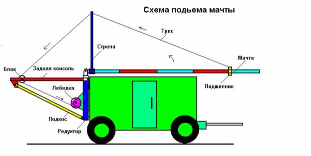

Сборка антенн осуществляется на земле, а их крепление к мачте - на уровне крыши прицепа или автомобиля. Для сборки антенн мачта находится в лежачем положении на крыше автомобиля или прицепа. Там же в разобранном виде она находится в положении транспортировки. Время сборки мачты и установка растяжек около 5 минут. Время сборки антенн определяется их конструкцией. Время подъема мачты с собранными антеннами в вертикальное положение – дело одной минуты.
В рабочем положении обеспечивается вращение мачты с установленными антеннами в азимутальной плоскости с рабочего места оператора или снаружи и индикация направления излучения антенн на рабочем месте.

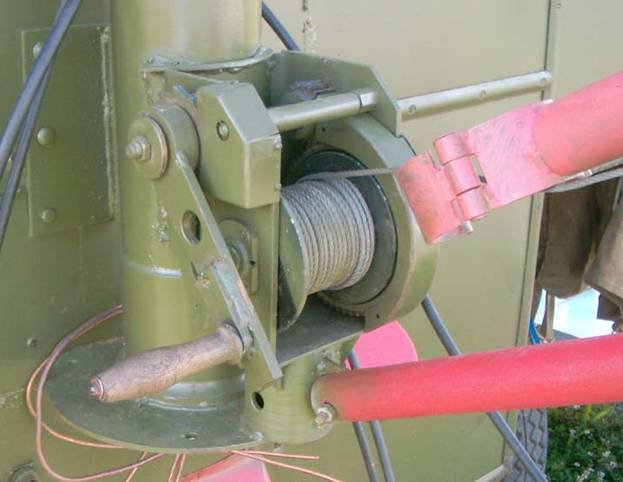

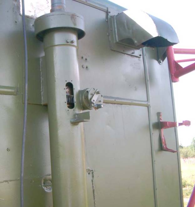

1. Редуктор передаточным числом 16:1, закрепленный на торцевой стороне КУНГа, со стороны оператора.

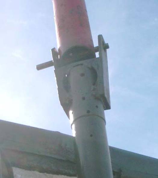

Редуктор имеет рукоятку первичного вала, расположенную снаружи прицепа и небольшой штурвал, расположенный на том же валу, но на рабочем месте оператора. Вторичный вал редуктора имеет шарнир, который расположен чуть выше уровня крыши, что позволяет укладывать собранную мачту на крышу КУНГа.
Палец шарнира имеет большой люфт во всех плоскостях и стопорится специальной втулкой, расположенной внутри мачты. На редукторе также закреплена лебедка подъема антенны.
Вторичный вал редуктора кольцом из прочной капроновой лески соединен со шкивом указателя направления антенны, расположенным на рабочем месте оператора..

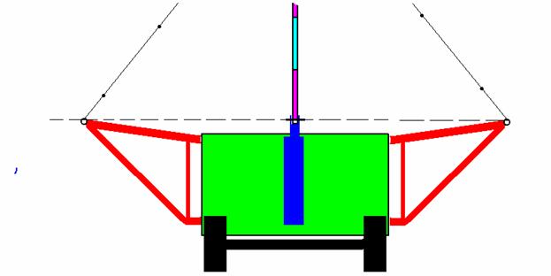

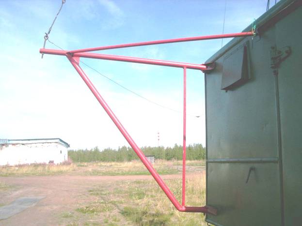

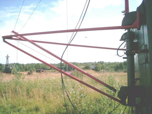

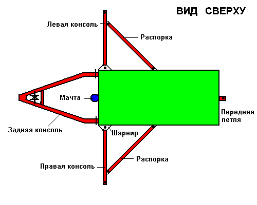

3. Три консоли, одна задняя (по ходу прицепа) и две боковые. Назначение консолей – обеспечение подъема мачты и удержание мачты с установленными антеннами в вертикальном положении. Применение консолей вызвано небольшими размерами КУНГа и желанием отказаться от варианта крепления мачты с помощью кольев, забитых в землю.
Именно консоли являются теми точками опоры, которые позволяют одному человеку устанавливать столь значительное сооружение и удерживают мачту во время даже сильного ветра.

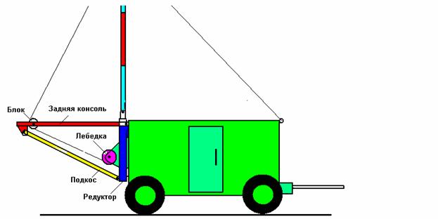

4. Такелаж. Две боковых и одна передняя растяжки регулируемой длины, стрела подъема со специальным хомутом и трос подъема, он же задняя растяжка мачты. Регулировка длины растяжек предусмотрена на случай, если КУНГ не удастся установить на строго горизонтальной площадке, в этом случае за счет изменения длины растяжек можно выставить мачту строго в вертикальное положение.
Эта конструкция отвечает знаменитой фразе - «Все мое всегда со мной», поскольку для транспортировки задняя консоль на шарнирах складывается на крышу КУНГа, боковые консоли складываются также на шарнирах к боковым стенкам прицепа, а такелаж перевозится в специальном ящике в КУНГе. Стрела подъема и разобранная мачта крепятся к сложенной на крышу задней консоли. На крыше еще остается много свободного места для перевозки антенн.

Итак, вид на конструкцию сзади:
Вид сверху:
Так выглядит устройство сбоку:
А это - исходное положение конструкции в момент подъема:

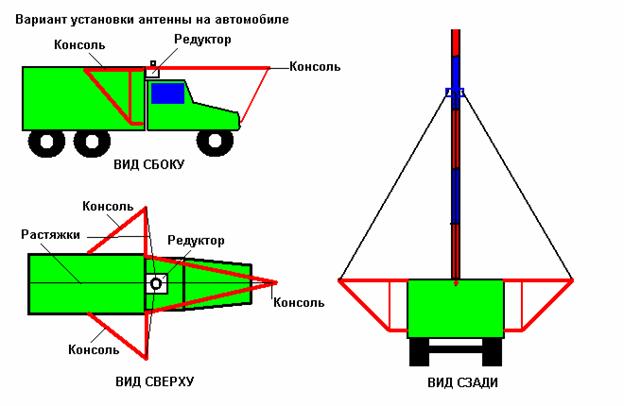

1. Для автомобилей типа КШМ с задней дверью КУНГа удобнее расположить редуктор на передней торцевой стене и консоли поставить спереди КУНГа, Лебедку подъема можно крепить на переднем бампере автомобиля. Тогда ни при развертывании ни при установленной мачте ее узлы не будут мешать. Примерный рисунок прилагаю.
2. При конструировании боковых консолей необходимо иметь ввиду, что петли крепления боковых растяжек нужно располагать на одной высоте и по одной оси с шарниром установленным на редукторе, тогда во время подъема и установки не нужно будет удлинять или укорачивать боковые растяжки.
