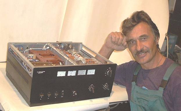

За пару десятков лет изготовил около 200 усилителей мощности на различных лампах, начиная от 6П3С и заканчивая двумя ГУ-78Б. Каких-то новых решений и открытий в схемотехнике я не сделал, а применял все, что уже давно опубликовано и проверено. Серьезным толчком в моем творчестве стали конструкции Георгия Сокола (UA6CL), которые отличались от основной массы так называемых “современных” усилителей, действительным профессионализмом и оригинальными техническими решениями. После полного освоения принципа автоматической регулировки тока покоя лампы по огибающей SSB-сигнала, появились аналогичные схемотехнические решения по стабилизатору экранного напряжения. Материалы, опубликованные G3SEK, позволили сконструировать стабилизатор экранного напряжения, который действительно отвечает самым современным требованиям.

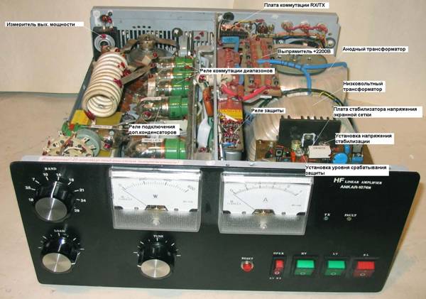

Усилитель мощности на лампе ГУ-74Б с автоматической регулировкой тока покоя лампы по огибающей SSB-сигнала и защитой от перегрузок. При входной мощности 18Вт, получаем мощность в антенне 550Вт. В этом случае отсутствует ток управляющей сетки, а значит и нелинейные искажения.
Для любителей “раздвигать локти” этот усилитель может отдать и большую мощность, но такой режим для уважающего себя радиолюбителя, не рекомендуется. Да, и защита сделает свое дело, немедленно отключит анодное напряжение и напряжение коммутации усилителя.
Схемотехнически усилитель выполнен по схеме с общим катодом и последовательным питанием П-контура. Коммутация П-контура осуществляется вакуумными замыкателями В1В, а режим “прием-передача”-вакуумными реле П1Д. Блок питания выполнен на двух тороидальных трансформаторах мощностью 1.2кВт-анодный, 200Вт- низковольтный. Стабилизатор экранного напряжения выполнен на операционном усилителе UA741 и мощном полевом транзисторе IRF840.
Защита работает с помощью измерения тока экранной сетки. При превышении установленного тока отключается анодное напряжение +2200В и напряжение коммутации +24VTX. Это происходит при прострелах лампы, возникновении динатронного эффекта, плохом КСВ, неправильной настройке П-контура и т.д. Охлаждение усилителя осуществляется тремя вентиляторами, главный из которых ОБЯЗАТЕЛЬНО дует в ножку лампы, остальные-вспомогательные.
Возможно применение двух вентиляторов, как в данной конструкции, но в этом случае несколько нарушается так трудно дающийся дизайн.

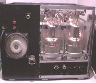

Следующая конструкция выполнена на двух лампах ГУ-81М. Должен сказать, что это почти совсем неудачная конструкция, ввиду абсолютной древности примененных ламп. Характеристики ГУ-81 имеют весьма никудышний вид и получить хорошие результаты от этого усилителя не удалось. Не хочу внедряться в подробности почему так, ведь есть много публикаций, где, по словам авторов, эти лампы чудесно работают. Скажу только одно, я не смог “выжать” со своего старенького TS-140 200Вт, необходимые управляющей сетке ГУ-81, чтобы она разошлась до номинальной мощности в нагрузке.
Хотя, выглядят две 81-е при включенном накале весьма неплохо!
Жалко мне было расставаться с этой лампой, ее ведь до сих пор в эфире называют “украинкой”, а я ведь тоже этой национальности, но…
Снял ламповый блок с усилителя, немного переделал блок питания, вместо двух 81-х поставил одну 84-ю и все проблемы-“як корова язиком злизала”.
Усилитель не заговорил, он запел красивым баритоном.

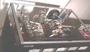

Современные металлокерамические лампы позволяют построить усилитель мощности с очень высокими техническими характеристиками, несмотря на шумы вентиляторов, которым так много внимания уделяется в любительском эфире. Могу сказать, что любой усилитель мощностью больше 1кВт должен быть оснащен вентилятором.

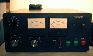

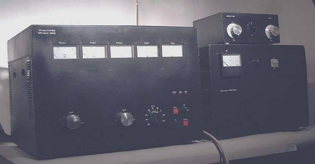

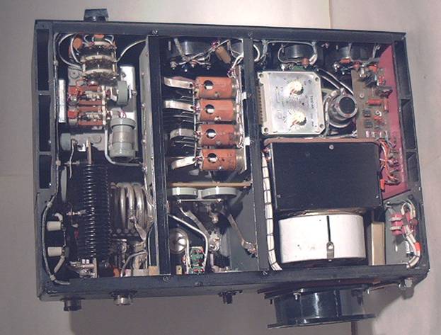

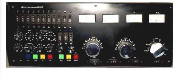

Данный усилитель выполнен на лампе ГУ-78Б по схеме с общим катодом и, конечно, с автоматической регулировкой тока покоя. Эта плата устанавливается во всех моих усилителях по умолчанию. Отличия этого усилителя от других конструкций в наличии пульта управления девятью антеннами и девятью антенными тюнерами. Вентилятор управляется термостатом. Высоковольтный блок питания выполнен в отдельном корпусе.

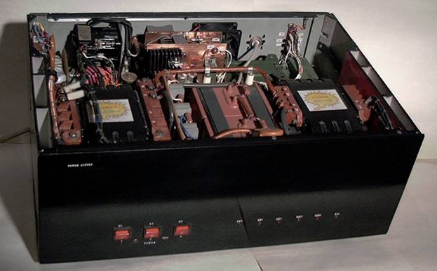

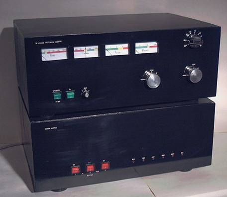

Следующая конструкция тоже выполнена на лампе ГУ-78Б со всеми умолчаниями, но несколько другой компоновки и примененных деталей.
При входной мощности 25Вт усилитель отдает в антенну 1700Вт, ток управляющей сетки при этом отсутствует. Максимальная мощность достигает 2500Вт. Потребление по сети ~220В достигает 18А. Четыре прибора на передней панели усилителя позволяют полностью контролировать режим лампы -ток управляющей сетки, ток экранной сетки, ток анода и выходная мощность. Наличие всех напряжений в блоке питания можно контролировать с помощью шести светодиодов, расположенных на передней панели блока.

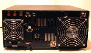

Система ALC корректно отслеживает входную мощность. Основной вентилятор управляется термостатом и вытягивает нагретый воздух со стороны анода лампы. Второй вентилятор расположен со стороны ножки лампы. Он нагнетает воздух в ламповый отсек и обеспечивает охлаждение ножки лампы.
