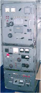

Ураган-2
"Ураган-2" - Усилитель на основе Р-140, для полевых условий работы. Прошел испытания в 2004 году, показал неплохие результаты.
Особенность - в использовании УСС от Р-140, обеспечивающий согласование усилителя от Р-140, внешнего усилителя или трансивера практически с любой антенной. Высокая добротность контуров УСС дает гораздо лучшие результаты, чем любые буржуйские тюнеры. Ураган-2
Блок питания имеет дополнительные емкости фильтра в анодном выпрямителе, что позволяет работать от бензоэлектростанции мощностью от 2-х кВт.
Автоматическая перестройка на одну из 10 заранее установленных частот, коммутатор антенн, возможность сохранения работоспособности автоматической перестройки при отсутствии питающей сети.
Дистанционное переключение установленных каналов,
контроль питающих напряжений и покаскадный контроль ВЧ напряжений в местном режиме.
Вентилятор установлен под стойкой и питается через источник бесперебойного питания.
Установлен в подвижном комплексе "Инта-50"

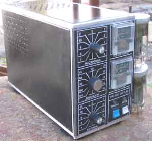

"Кубик" - усилитель на ГУ-74, получил свое название за размеры - 28х28х28 см. Схема обычная. Узлы и элементы размещены в сварном дюралевом корпусе со съемными крышками в два этажа.
На верхнем этаже расположена лампа и все детали П-контура, на нижнем - блок питания, вентилятор и входная часть усилителя.

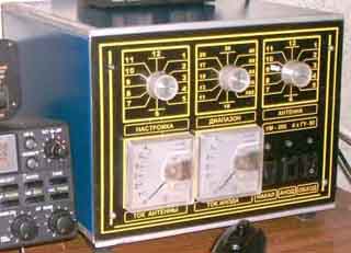

4GU50

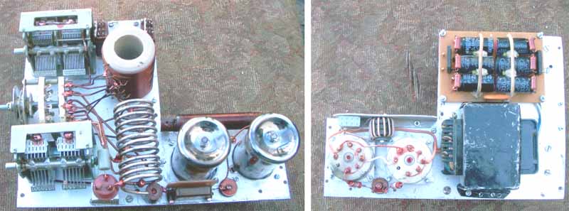

Усилитель на 4-х ГУ-50. Изготовлено 2 таких усилителя, оба показали превосходные результаты и отличную повторяемость. Один используется автором, второй предназначен для полевых условий работы и отличается сварным дюралевым шасси и прочными стенками.
 Усилители также выполнены в два этажа, но несущим узлом является межэтажная дюралевая пластина, на которой с двух сторон крепятся все детали усилителя. Сама пластина крепится к передней и задней стенкам с помощью дюралевых уголков. Такое решение облегчает изготовление и доступ к узлам во время настройки и возможного ремонта.
Polew 4GU50

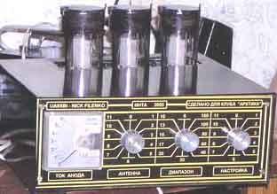

Усилитель для полевых условий работы. Аналогичная схема и размещение деталей, но более прочный корпус.Длительная мощность в режиме SSTV, RTTY, FM - 150-200 Ватт. Пиковая в SSB - до 650 ватт.

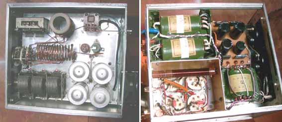

3GU50 "Hi-End"
Усилитель на 3-х Гу-50 в стиле Hi-End. Двух-блочная конструкция, собственно усилитель в одном корпусе и блок питания в другом.
Лампы расположены на отдельной откидной панели, основная часть ламп выступает над корпусом усилителя.
Такие усилители работают на RK9XXS, у UA6LTO/9, и у автора.
Изготавливается вариант "моноблока" для использования совместно с трансивером производства UT2FW.
Длительная мощность в режиме SSTV, RTTY, FM - 130-170 Ватт. Пиковая в SSB - до 450 ватт.

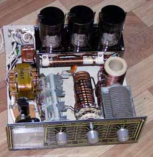

Для доступа к монтажу ламповых панелек достаточно отпаять вывод анодного конденсатора и открутить 2 винта на дополнительной панели. Внутри этот усилитель выглядит так:

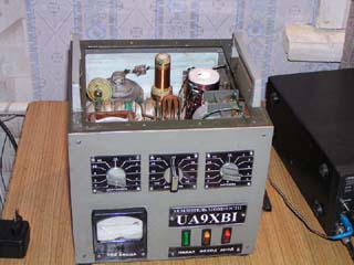

2GU50. Усилитель на 2-х ГУ-50.
В два раза меньше усилителя на 4-х лампах не только по мощности, но и по размерам.
Удачная конструкция для работы совместно с радиостанциями "Ангара", "Глёт" или Р-143. Также используется несущая межэтажная дюралевая пластина, на которой установлены практически все детали, за исключением анодного трансформатора, разъемов выключателей и приборов. Такая технология оказалась очень удачной для усилителей всех типов.
Длительная мощность в режиме SSTV, RTTY, FM - 100-150 Ватт. Пиковая в SSB - до 250 ватт. Размер 170х 120х 250 мм.
