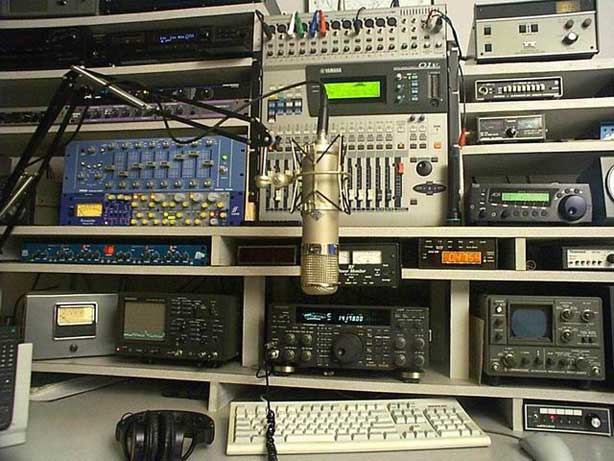

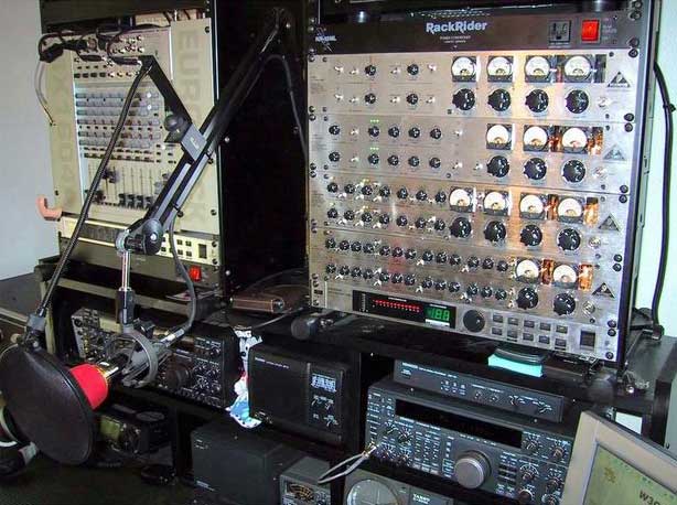

Отдавая должное цифровой обработке сигнала в трансивере или с помощью компьютера, радиолюбители также используют внешние блоки DSP обработки. Это относительно новое направление в радиолюбительстве. Речь идет о цифровой обработке сигнала с применением высокотехнологичного, современного оборудования, применяемого в радиовещательных и музыкальных студиях, обеспечивающего абсолютно профессиональное качество и естественность звучания. Это высококачественные микшерные пульты, а также всевозможные аналого-цифровые многополосные (чаще параметрические) эквалайзеры, системы шумоподавления — Noise Gate, компрессоры, лимитеры, процессоры мультиэффектов, позволяющие получить различные алгоритмы звуковой обработки.
Следует отметить, что DSP — это общее понятие. Можно иметь DSP эквалайзер, компрессор, другие устройства и даже DSP предусилитель микрофона. Иметь функцию DSP в трансивере — это одно, иметь целую студию DSP-оборудования — это совершенно другие возможности. Это справедливо, если в обоих случаях упомянутая обработка осуществляется по низкой частоте. Известные фирмы-производители DSP оборудования — Behringer (http://www.behringer.com), Alesis (http://www.alesis.com) и другие — имеют огромный его перечень, и многое из него с успехом может быть применено радиолюбителями.
Каждое из этих устройств выполняет свою задачу и, как правило, содержит в своих двух каналах прецизионные 24-битовые АЦП и ЦАП (аналогово-цифровые и цифро-аналоговые преобразователи), работающие на профессиональной частоте дискредитации и имеющие диапазон рабочих частот 20 Гц…20 кГц.

“Hi-Fi Audio in SSB” — высокое качество обработки НЧ-сигнала в SSB, или “Extended SSB” — расширенное SSB — фразы, часто слышимые и частично объясняющие уже более чем 10-летнюю активность радиолюбителей со всего мира на частоте 14178 кГц. Здесь находится “круглый стол” любителей студийных сигналов и способов их получения. Это “круглый стол”, который не имеет времени проведения. Работа ведется практически круглые сутки. В мире насчитывается чуть более 100 активных радиолюбителей, использующих эти технологии. Их не очень беспокоят QRM, т.к. они уже достигли значительных успехов в оснащении своих станций и имеют не только высокого класса трансиверы, усилители мощности (часто класса “High Power”), но и, что самое важное, эффективные направленные антенны.
Многие слышат при практически любом прохождении, а иногда и при его отсутствии Билла, W2ONV, (http://www.w2onv.com) из Нью-Джерси — старейшего радиолюбителя и большого специалиста в области обработки звука с помощью внешних DSP-устройств. Имея мощность 1,5 кВт (максимально разрешенную в США) и два сфазированных четырехэлементных волновых канала, он в течение уже многих лет практически всегда слышен в Европе на частоте 14178 кГц. Люди, работающие на этом “круглом столе” — разного возраста, в основном, от 30 до 80 лет, причем тон в работе в большей степени задают радиолюбители старшей возрастной группы. И это не дань уважения старшему поколению, это констатация факта. Именно они имеют большие успехи в области цифровой обработки, поскольку владеют достаточными знаниями и более серьезным оборудованием.
