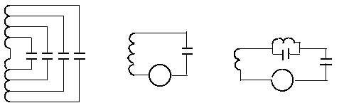

Для этого построим эквивалентную схему питания диполя. Открытый колебательный контур в виде развёрнутых в пространстве обкладок конденсатора и катушки индуктивности не полностью соответствует истине, поскольку, если бы заряды собирались только на обкладках, то в случае разряда конденсатора ток имел бы примерно равную величину по всей длине антенны. Воспользуемся другим аналогом, приводимым в учебниках.
Возьмём полуволновой вибратор и разрежем его посредине. К половинкам вибратора подключим источник постоянного тока. Половинки зарядятся разно полярными зарядами. Каждый элементарный отрезок одной половины вибратора совместно с симметрично расположенным отрезком второй половины представляет собой элементарный конденсатор. Отключим половинки от источника и соединим друг с другом. Элементарные конденсаторы начнут разряжаться через полотно антенны. Возникнет ток, величина которого будет минимальна у концов вибратора и максимальна в центре.
Однако каждый элементарный отрезок вибратора одновременно является индуктивностью. Т.е. вибратор можно представить как последовательное соединение элементарных индуктивностей и параллельное соединение элементарных конденсаторов (рис.1).
Рис.1                Рис.2                         Рис.3
Ток разряда конденсаторов вызывает возникновение э.д.с. самоиндукции на элементарных индуктивностях. Суммарная э.д.с. будет максимальна на концах вибратора и минимальна в центре. Теперь мы получили модель, пригодную при построении эквивалентной схемы питания вибратора.
Для поддержания незатухающих колебаний разомкнём вибратор посредине и в место разъёма подключим генератор. Эквивалентная схема на рис.2. Генератор, индуктивность и ёмкость образуют последовательный колебательный контур. (Поскольку ищется элемент, замыкающий цепь питания, чтобы не усложнять схему, здесь и далее не учитывается активное сопротивление провода антенны и сопротивление излучения).
Если сместить место подключения генератора ближе к краю вибратора, то схема примет следующий вид (рис.3). Теперь часть элементарных емкостей замыкается на индуктивности, образуя параллельный колебательный контур. Разрядный ток этих емкостей уже не «проходит» через генератор. И чем ближе будет место включения генератора к концу антенны, тем меньший ток будет проходить через него. Антенна – это колебательная система «замкнутая» сама на себя. Поэтому идея «противовесика» для сбора токов смещения и направления их к генератору не соответствует действительности.
Однако, как видно из рисунка цепь нагрузки генератора «замкнута».
Сместим место подключения генератора на самый край, запитаем вибратор с конца. При этом он подключается только к одной клемме генератора, а вторая «висит» в воздухе. Эквивалентная схема на рис.4. Будет ли возбуждаться колебательный процесс в этом случае? Да. И вот почему.
Рис. 4
