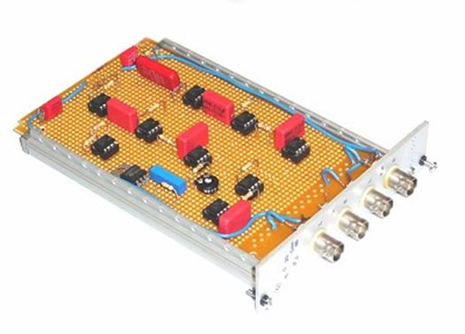

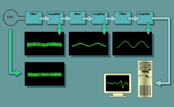

Я собрал усилитель напряжения с коэффициентом усиления, примерно, в 240000 и фильтр нижних частот (ФНЧ), имеющий передаточную функцию с завалом 36 дБ на октаву и частоту среза ниже 50 Гц. Всё это может показаться, на первый взгляд, сложным, но, при использовании современных операционных усилителей (ОУ), задача для опытного радиолюбителя решается просто.

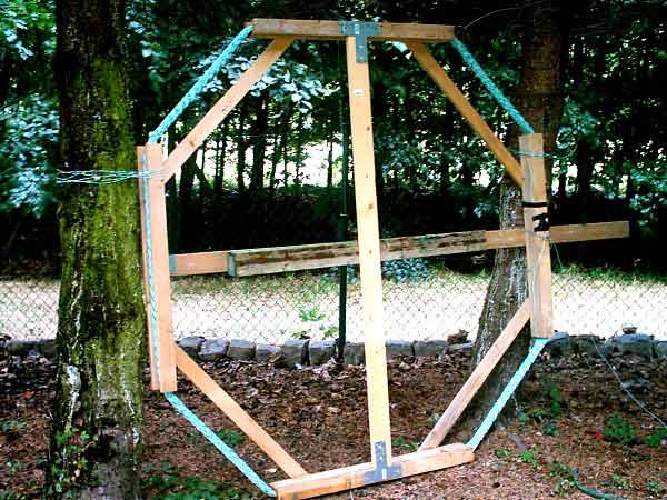

В качестве антенны я использовал самодельную катушку (рамочную антенну), имеющую 1000 витков диаметром 0,4 метра. Мысль изготовить антенну так, а не иначе, была больше результатом интуиции, нежели, эксперимента: я не знал ни единого источника информации на эту тему.
Блок-схема ELF-приёмника. Фон 50 Гц от каскада к каскаду всё более подавляется. Сигналы ниже 50 Гц от каскада к каскаду всё более усиливаются.
Первый опыт
После того, как схема была собрана, я проверил её с помощью осциллографа с медленной развёрткой и магнита, вытащенного из старого автомобильного громкоговорителя (от динамической головки). Результат был просто фантастическим: даже на расстоянии в 10 метров, осциллограф реагировал появлением полноразмерной и чистой синусоиды, когда я медленно двигал рукой круглый (кольцевой) магнит (диаметром 6 см). С небольшими металлическими предметами, такими как ключи и отвёртки я получал такие же результаты, если расстояние до антенны уменьшалось до 2…3 метров. Машины, проходящие по улице (на расстоянии более 20 метров от антенны) приводили к перегрузке осциллографа – сигнал ограничивался (хороший датчик перемещения!).
Но, даже когда я подставил антенну к электрическому проводу, сигнал в 50 Гц не прослушивался, т. е., фона не было. Это являлось подтверждением прекрасной работы фильтра. Несмотря на огромное усиление, на сигнале не было шумов и помех: при отсутствии перемещения магнита, металлических предметов и автомобилей за окном, на экране осциллографа присутствовала только чистая горизонтальная линия. Но есть ли в этом диапазоне другие сигналы, кроме сигналов, создаваемых передвижением магнита, металлическими предметами и проезжающими автомобилями?

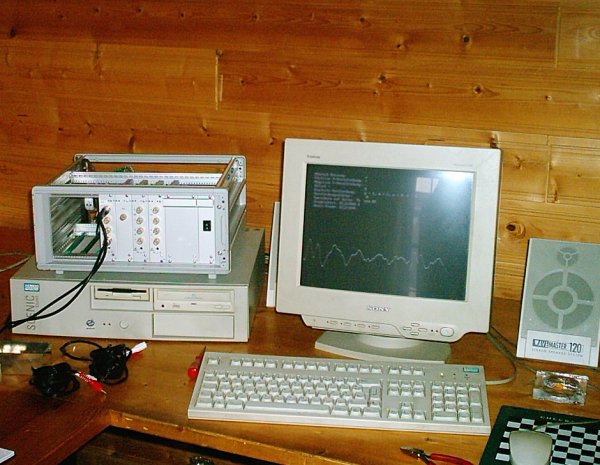

Только длительное наблюдение могло дать ответ на этот вопрос. Я вывел выходной сигнал приёмника и подал его на вход аналого-цифрового преобразователя (АЦП), встроенного в мой персональный компьютер (ПК). Дополнительно, я написал программу на языке Си, которая работает под DOS, которая позволяет автоматически сохранять сигналы на жёстком диске. Одновременно, сигнал воспроизводится на экране монитора, таким же образом, как это было на экране осциллографа. Чтобы избежать даже малейшей возможности появления фона переменного тока частотой 50 Гц, частота дискретизации выбрана равной точно 50 Гц. В соответствии с теоремой Shannon’а (а где же упоминание о Котельникове?!), при этом на жёсткий диск могут быть записаны сигналы до 25 Гц. (Согласно канонам вышеупомянутых теорем, верхняя обрабатываемая частота не может быть выше частоты дискретизации (частоты выборок), делённой на два – UA9LAQ).
Обработка и сохранение данных
До сего дня, я проводил сбор данных, примерно, 2-3 дня в неделю. Файлы, ограниченные по объёму 48 килобайтами (16-минутная запись), согласно распределению памяти в DOS, соединялись воедино в среде Windows и анализировались с помощью программного спектрального анализатора. Поскольку такой анализатор имеет минимальную частоту выборок 8 кГц, файлы с частотой выборок 50 Гц приходилось “прокручивать” в 160 раз быстрее, так что, неслышимый звуковой диапазон ниже 25 Гц сдвигался в более высокочастотную слышимую область. Это является большим преимуществом метода, поскольку человеческое ухо, до сих пор, является анализатором, который совершеннее любого известного “софта”. Другим достоинством убыстрения является возможность регистрации сигналов, имеющих большое время действия, которые в реальном времени распознать трудно.
Аналоговый ELF-приёмник с присоединённым к нему ПК, на экране которого присутствует сигнал типа 2.

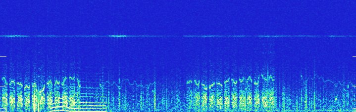

Сигналы типа 1

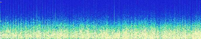

Приведена спектрограмма помех, состоящая из шумовых периодов в 20 секунд и 10 секундной паузы (в реальном времени). Группы этого типа, состоящие из постоянных соотношений сигнал/пауза, часто прерываются более длительными промежутками молчаниями, равными по длительности. Так что, любой намёк на естественное происхождение этих сигналов не выдерживает критики. Прокрученные в 160 раз быстрее, такие сигналы напоминают звуки старомодного паровоза. Изображение внизу показывает сжатый отрезок времени, равный примерно двум часам:
Сигнал типа 1а - шумовые импульсы.
В некоторых случаях в шумовых периодах этого сигнала содержатся синусоидальные составляющие, модулированные по частоте, похоже, содержат какую-то информацию. Следующий пример показывает слабые сигналы этой же структуры, во время отсутствия сильного сигнала, что похоже на обмен данными между ближней и, находящейся на расстоянии, станциями (сигнал типа 1б).
Сигнал типа 1б – импульсы шума с синусоидальными компонентами, включая сигналы типа 2 в левой части. Прямая линия в верхней части изображения – сигнал частотой 16 Гц от силовых железнодорожных линий.

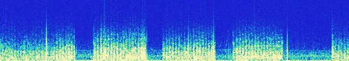

Сигнал типа 2
Такой сигнал появляется круглосуточно через неравные промежутки времени. Сигнал содержит много гармоник и длится несколько минут. Огибающая сигнала и его частота во время его действия меняются. Все принятые сигналы этого типа идентичны, вне зависимости от времени суток и времени года. Похоже, существует два источника этих сигналов, которые порой интерферируют друг с другом. Один из источников находится немного ниже другого по частоте. При прокручивании в 160 раз быстрее обычной скорости, этот сигнал звучит очень странно: похож на произносимое человеческим голосом очень медленно слово “Helloooo”.

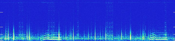

Сигналы типов 2 и 3, записанные в одно и то же время (записанный временной промежуток примерно равен 1 часу).

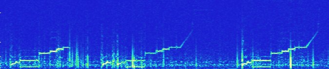

Эта категория сигналов появляется не так часто и состоит из последовательности стабильных синусоид, частота которых скачком изменяется через определённый промежуток времени. В спектрально-временных координатах этот сигнал выглядит как ступенька. Воспроизведение сигнала со скоростью, превышающей реальную в 160 раз, даёт звучание, похожее на флейту. Эти сигналы также абсолютно идентичны на протяжение многих месяцев, что я занимался приёмом.
Здесь изображено три сигнала типа 4, сигналы записаны в три разных дня и даны для сравнения.

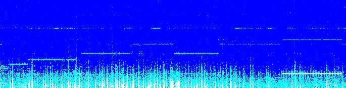

Сигнал типа 6
Кроме известного синусоидального сигнала с частотой 16,66 Гц, создаваемого питанием электрических поездов, порой появляются сильные синусоидальные сигналы на частотах более низких и разных, которые временами прерываются, а временами вдруг переключаются на другие частоты и уровни. Прокручивание сигналов этого вида в 160 раз быстрее даёт звучание, похожее на телетайп, вид связи, который ещё можно найти на КВ.
Постоянные синусоидальные сигналы на разных частотах.
Широкая черта в нижней правой части изображения, это тот самый сигнал частотой 5 Гц, о котором много сообщалось до написания этой статьи.

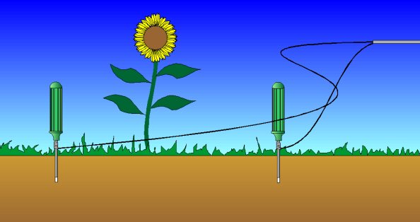

Через некоторое время, я обнаружил, что сигналы усиливались, если я направлял антенну на землю или даже клал её плоскостью на грунт. У меня мелькнула мысль, а что, если сигналы идут прямо из земли или создаются токами, блуждающими в почве. Загоревшись, заменил рамочную антенну двумя металлическими стержнями (длинными отвёртками), воткнув их в почву на лугу за садом, на расстоянии примерно 4 метра друг от друга и присоединил их к усилителю.
Результат был изумительный: эти же сигналы, что я принимал на многовитковую рамку, приходили в приёмник через два штыря. Может быть, я сделал какую-нибудь ошибку?
Я выдернул из земли одну отвёртку (ту, что находилась под потенциалом корпуса). Если сигналы приходят через электрические поля, то они и сейчас должны присутствовать. Но сигналы - исчезли. И только когда с землёй был обеспечен надёжный контакт обеих отвёрток, сигналы появились вновь. Это подтвердило факт протекания через грунт электрического тока величины, достаточной, чтобы создать пропорциональные магнитные поля, регистрируемые рамочной многовитковой антенной. Интересным фактом для меня явилось то, что, похоже, ток протекает в слое почвы непосредственно прилегающем к поверхности. С этого момента я продолжал измерения с использованием этих “приборных щупов”. В этом было и своё преимущество: проезжающие машины мне уже не мешали, да и соседи, снующие туда и сюда с металлическими предметами (ключами, инструментом и т. п.) не портили мне больше чистоты эксперимента.
Рамочная многовитковая антенна, по сути дела - соленоид, содержит 400 витков обмоточного провода, имеет диаметр намотки 175 см и обеспечивает устройству большую чувствительность, чем антенна, описанная выше.
Использование “щупов” (отвёрток) вместо рамочной антенны.

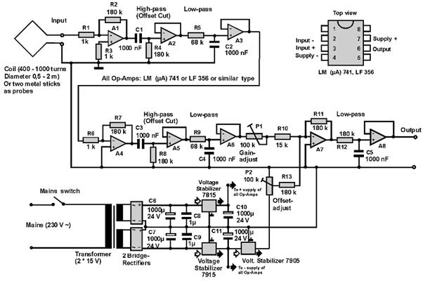

Функциональное описание ELF-приёмника-усилителя
Схема, в принципе, состоит из трёх различных каскадов, которые образуют единое целое, которое можно повторять, включая последовательно, до тех пор, пока будет достигнут необходимый коэффициент усиления.
 Этими каскадами являются: усилитель, ФВЧ (устранение расстройки по постоянному току (DC-Offset) – смещения нуля), ФНЧ (подавление шумов). Схема может считаться как базовая, которую можно модернизировать под свой вкус и требования эксперимента, особенно, в плане значений сопротивлений резисторов. Первый ОУ, в левом верхнем углу схемы, служит входной ступенью усилителя и имеет низкий входной импеданс и коэффициент усиления равный 180. Вход может быть соединён напрямую с рамочной антенной или (при открытом входе) с двумя “щупами” (пробниками, зондами), упомянутыми выше.
Резистор R3 (1кОм)  между неинвертирующим входом ОУ и общим проводом необходим для подавления помех, приходящих через корпус, без него, переключательные процессы в ПК, подключенного к схеме, могут создавать паразитные пички (отклики на спектрограмме сигнала).
Второй ОУ A2 выполняет функцию высокоимпедансного буфера для RC-цепочки R4, C1, которая формирует первую ступень ФВЧ. Частота среза фильтра - ниже 1 Гц. Фильтры верхних частот здесь абсолютно необходимы: из-за высокого усиления всей схемы, низкие смещения по постоянному току будут перемножаться, что приведёт в результате к уровню ограничения всей системы (минус или плюс 15 В).
За первым ФВЧ следует первый ФНЧ (R5, C2). ОУ A3 служит в ФНЧ в качестве буфера. Фильтры нижних частот ослабляют частоты выше, а именно: вблизи 50 Гц. Если их не применить, то фон частотой 50 Гц, присутствующий практически везде, введёт систему в режим ограничения (перегрузит) и на экране осциллографа ничего нельзя будет увидеть, кроме прямоугольных импульсов с частотой следования 50 Гц.
Что касается ОУ A4, A5 и A6, то вся “процедура” повторяется: следует второй узел, состоящий из усилителя, ФВЧ и ФНЧ. Третий усилительный каскад, выполненный на А7, имеет регулируемое усиление, регулировка осуществляется потенциометром P1.
Установкой Р1 на нуль, получаем усиление, отнесённое к А7, равное 12. При Р1 в положении максимума усиление А7 составляет 1,5. A7, также служит как смеситель для подстройки напряжения смещения. Это напряжение добавляет смещение к выходному сигналу. Это необходимо, если усилитель подключается ко входу АЦП, который реагирует только на положительные входные напряжения.
Усиление напряжения смещения на выходе А7 равно отношению сопротивлений резисторов R11/R13. Это означает: что напряжение смещения не усиливается (R11 / R13 = 1) и легко устанавливается потенциометром P2, в пределах от 0 до + 5 В. Не забывайте, что все ОУ здесь работают в качестве инверторов. Вот почему напряжение на Р2 должно быть отрицательным: для получения положительного напряжения смещения. Применение стабилизатора отрицательного напряжения 7905 очень важно: без него нулевая линия индицируемого сигнала будет плыть, если напряжение питание изменится, например, при батарейном питании. Если Вы питаете схему от батарей, то можно упразднить общие стабилизаторы 7815 и 7915, но только не 7905.
Если Вам удалось найти только ИМС 7805, а 7905 найти не удалось, то можно применить ещё один ОУ, включенный инвертором между А7 и А8, чтобы превратить отрицательное напряжение смещения в положительное. Значения сопротивления резисторов (между инвертирующим входом и выходом, соответственно: между выходом А7 и инвертирующим входом дополнительного усилителя), в этом случае, должны быть равны: например, 180 кОм.
R12 и C5 образуют последний (решающий) ФНЧ вместе с А8, перед подачей сигнала на выход. По желанию, можно дополнить выходной каскад троицей из усилителя, ФВЧ и ФНЧ, вместо одиночного ФНЧ, показанного на схеме. Но помните: с применением каждого дополнительного каскада усиления будет возрастать общий уровень шумов, который может маскировать принимаемый сигнал.

Блок питания устройства выдаёт два стабилизированных напряжения 15 В (двухполярное питание ОУ), напряжения из сети переменного тока подаются через понижающий трансформатор с двумя отдельными обмотками напряжением по 15 В. Имея две отдельные обмотки, Вы также можете собрать два идентичных стабилизатора положительного напряжения, соединить плюс одного с минусом другого и эту точку соединить с общим проводом, а с оставшихся концов питать ОУ. Если Вы используете схему БП, указанную на рисунке, то можно использовать общую вторичную обмотку с отводом от середины для обоих стабилизаторов. Ток, потребляемый устройством, - небольшой и ИМС могут не иметь радиатора.

Перед тем как запустить устройство в эксплуатацию, подсоедините рамочную антенну к его входу и вставьте в панельку ОУ А1. Затем проверьте его выходной сигнал с помощью осциллографа (подключив его открытый вход). Выходной сигнал ОУ должен выражаться в уровне напряжения постоянного тока, не более нескольких сотен мВ, либо отрицательных, либо положительных (обычное смещение нуля в ОУ). Вставьте ОУ А2, А3 и А4 в свои панельки. Затем, проверьте выходное напряжение А4. Результат должен быть таким же, но если Вы возьмёте мощный магнит и подвигаете его рукой туда-сюда у рамки антенны, то на экране осциллографа должен появиться соответствующий сигнал. Если такого не происходит, то проверьте выходы ОУ А2 и А3: если напряжение составляет несколько вольт, то что-то в устройстве не так, - разберитесь. Проверьте монтаж, поменяйте ОУ.
После А7, уже можно подальше отходить с магнитом, чтобы получить тот же, что раньше, описанный выше, результат на экране осциллографа. Также заметно, что фон переменного тока частотой 50 Гц после каждого каскада становится всё слабее и слабее.
При проверке последнего каскада (выход А8), стандартный магнит от громкоговорителя должен давать синусоиду на экране осциллографа на расстоянии 10 метров от антенны, при перемещении магнита рукой. Если усиления недостаточно, смотрите последнюю часть этого параграфа.
В завершение проверки поверните движок переменного резистора Р2: изменение смещения нуля можно отметить визуально на экране осциллографа (не забудьте переключить вход осциллографа на “открытый”).
Если вблизи от антенны нет движения магнита или металлических предметов, на экране осциллографа должен наблюдаться только очень слабый шум у основания (нулевой черты). Если вместо этого присутствует сильный шум, то, возможно, Вам придётся поменять один из ОУ, так как с ним не всё в порядке. Не используйте конденсаторы в металлической (незаземлённой) обёртке, они могут “собирать” радиопомехи.
Нет возможности дать определённую информацию об общем усилении приёмника, так как это зависит от того, какие сигналы Вы принимаете и насколько сильны интересующие Вас сигналы в Вашем регионе.
Обычно, приёмник работает хорошо, если тест с магнитом проходит хорошо, и, если усилитель сам не даёт дополнительного шума.
Если Вы после наблюдения в течении некоторого времени обнаруживаете слабые сигналы, то можно повысить усиление приёмника, уменьшением значений резистора R10 до 4,7 кОм. Если Вас и это не устроит, то можно повысить значения сопротивления резисторов R7 и R11 со 180 кОм до 470 кОм или даже до 1 Мом.
Помните: усиление инвертирующего ОУ зависит от соотношения R11/R10 (если взять, например, ОУ А7). Так что увеличивайте R11 или уменьшайте R10 вдвое, чтобы получить вдвое большее усиление сигнала, приходящего с выхода А6. Если Вы сделаете это сразу с двумя резисторами, усиление увеличится вчетверо.
