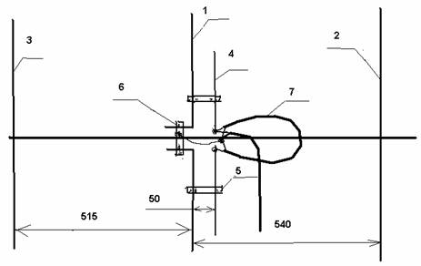

Рис. 1 . Схема экспериментальной антенны. 1- вибратор из двух частей из алюминиевой проволоки диаметром 3,5 мм.. Длина по вертикали каждой части 400 мм. Длина загиба по горизонталм 85 мм. 2.- Рефлектор из алюминиевой проволоки диаметром 5,5 мм., общей длиной 1040 мм. 3. – Директор из алюминиевой проволоки диаметром 3,5 мм. 4-Т-образное согласование из медной проволоки диаметром 1,5 мм из двух частей длиной по 320 мм. 5- скользящая перемычка в виде двух пластинок из кровельного оцинкованного железа размером 10х72, стягиваемых болтами диаметром 2 мм. Эти перемычки устанавливают согласование на нагрузку. 6- Скользящая перемычка для настройки вибратора в резонанс. Она такого же размера, как и перемычки для согласования. 7- симметрирующая и трансформирующая петля из кабеля в 50 ом длиной 680 мм.. Центральные жилы соединяются отдельно с ветвями Т-образного согласования. Концы оплетки этого отрезка соединяются вместе с оплеткой питающего кабеля и срединой перемычки 6. Центральная жила питающего кабеля соединяется с концом верхнего плеча Т- образного согласования.
Все элементы укреплялись на деревянной траверсе, пропитанной раствором «Мовиля», на подвижных соединениях. Антенна укреплялась на телескопическом удилище.
Как видно из рис. 1, для облегчения настройки сплошной вибратор был разрезан на две части, с загнутыми центральными концами, соединяемыми подвижной перемычкой. Также вместо рекомендованного размера Т-образного согласования в 475 мм было установлено регулируемое согласование на нагрузку за счет установки подвижных контактов. Таким образом, этот вариант обладал двумя плавными настройками: на резонансную частоту и на согласование входного сопротивления под 200 ом, для последующего согласования в 50 ом. Для замеров КСВ использовался заводской прибор ALAN K160, достаточно хорошо работающий и в диапазоне УКВ, в области орядка от 1 до 2.. В качестве индикатора поля использовался микроамперметр на 50 мка., с внутренним сопротивлением в 1930 ом, с выпрямительным мостом на ВЧ диодах, с питанием вертикальным диполем. Предварительно прибор тарировался на линейность показаний, в зависимости от подводимого переменного тока. При этом установлена полная линейность в пределах от 2 до 50 мка., где и проводились измерения. Замеры проводились на частоте 145,125 мгц. с отдаваемой мощностью в один ватт от портативной радиостанции ALAN 1400, с питанием от внешнего источника (Свинцовый аккумулятор для мотоциклов, напряжением 12 в. и емкостью 9 ач.), обеспечивающего длительное постоянство напряжение и, следовательно, мощности излучения. Антенна устанавливалась на высоте траверсы в 1,8м от поверхности земли. На этой же высоте устанавливался и индикатор поля. Расстояние индикатора от средней части траверсы антенны составляло 4 метра 40 см. При выборе антенны и ее конструировании широко использовалась программа MMANARUS, дающая возможность моделировать различные типы антенн. Она оказала неоценимую помощь и раскрыла многие особенности, о которых ранее было почти ничего не известно. Работа с этой программой на примере модели испытываемого опытного образца, показала всю сложность взаимодействий элементов антенны, в совокупности со всеми влияющими факторами.

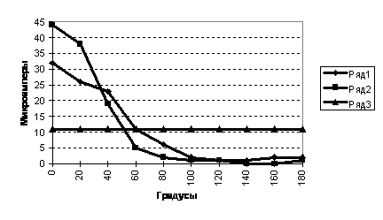

4-й этап. Здесь снималась диаграммы направленности двух отмеченных выше вариантов антенн. Результаты замеров приведены в в 2-х таблицах таблице и на
3-х элементная антенна.
Градусы        Показания индикатора поля в мка.                  Градусы   Показ. инд. поля.
       0                               32                                               100                     2
      20                              26                                               120                     1
      40                              23                                               140                     1
      60                              11                                               160                     2
      80                                6                                               180                     2
5- элементная антенна с дополнительными боковыми рефлекторами.
Градусы        Показан. инд. поля в мка.                              Градусы    Показ инд. поля в мка
       0                               44                                               100                      1
      20                              38                                               120                      1
      40                              19                                               140                      0
      60                                5                                               160                      0
      80                                2                                               180                      1
Для сравнения эти данные приведены на графике рис. 2.
Рис. 2. Диаграмма направленности излучения 3-х вариантов антенн. 1- трехэлементный волновой канал дополнительными рефлекторами и особым влиянием согласующего устройства. 2- трехэлементный волновой канал с особым влиянием согласующего устройства. 3- диполь с Т- образным согласованием.
По этим данным можно судить о степени остроты диаграммы.
