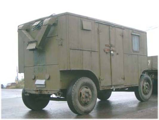

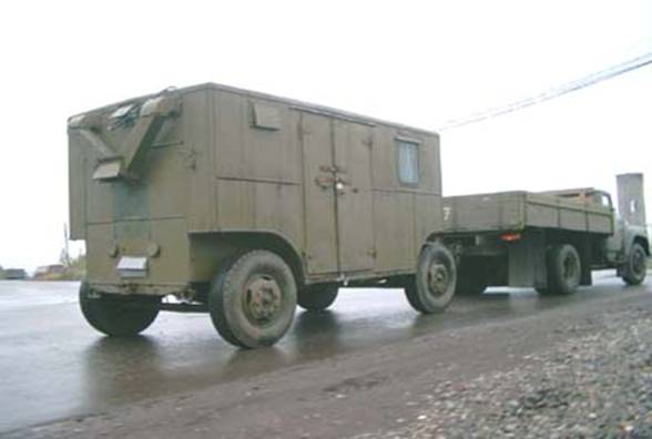

А также много других полезных и бесполезных в экспедиции вещей. Все это удобно размещается в двухосном прицепе 751-й серии. Это крытый, армейский КУНГ размером 4,3 х 2,3 х 2,0 метра с боковой широкой дверью.

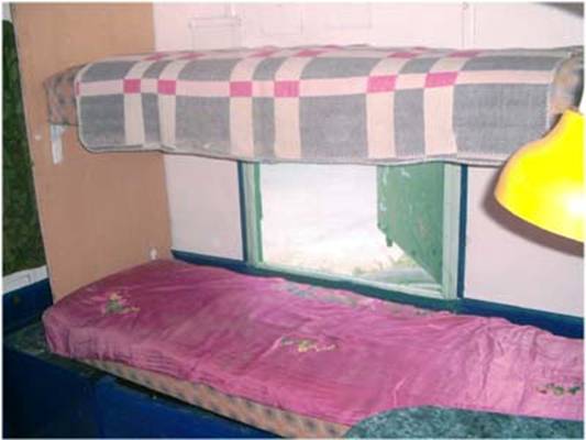

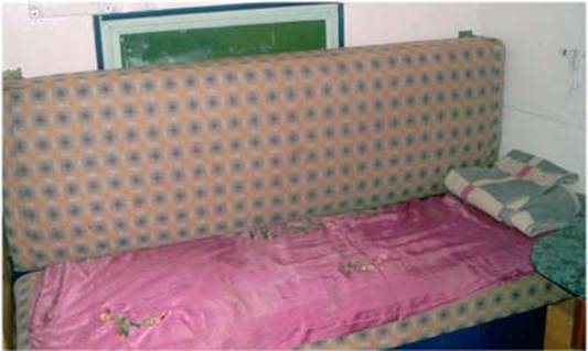

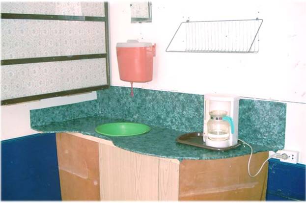

КУНГ был разделён перегородкой на 2 неравные части: Большая часть - выделена под жилой отсек, в нем расположены кухонный стол, умывальник-мойка, шкафы для продуктов, для кухонной утвари, полочка-сушилка для посуды, шкаф для одежды, двухъярусная кровать
(верхний ярус опускается и превращается в спинку дивана),

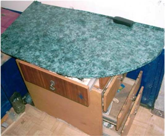

 рабочий  стол с тумбочками для инструмента и запчастей,

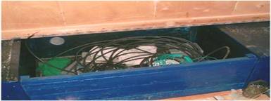

60 литровая емкость для питьевой воды,  а также большой рундук для такелажа(расположен под диваном).

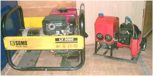

В этом же отсеке транспортируется складной походный стол с 4-мя стульями, палатка, спальники  и энергохозяйство: Агрегат LX-3000 любовно названный друзьями «Чубайсиком»  и  12 вольтовый  бензоагрегат - «Чубайсенок».
Возможно транспортирование и более тяжелого агрегата на 2-х или даже 4-х колесном прицепе. Для этого КУНГ оборудован дополнительным сцепным устройством.

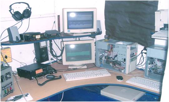

В малом отсеке расположена радиостанция: Усилитель на ГУ-43 - «Ураган-2» , усилитель на ГУ-74 - «Кубик», трансивер ICOM-718, два компьютера, лазерный принтер (для печати QSL-карточек  и отчетов за соревнования), УКВ радиостанция Alinco-DR-130, антенный коммутатор, блоки бесперебойного питания, интерфейсы и т.д.
Возможна также установка других радиостанций и дополнительного оборудования. В этом же отсеке в герметичном контейнере размещены все аккумуляторы, отвод вредных паров из аккумуляторных контейнеров осуществляется наружу.

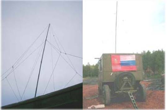

На крыше КУНГа закреплено основание для антенны UW4HW на ВЧ диапазоны, электрически постоянно соединенное с коммутатором антенн,  приспособление для погрузки агрегата питания, блоки для установки других антенн на позиции. В транспортном положении на крыше крепятся длинные элементы мачт и антенн.
Снаружи на передней стенке КУНГа крепится запасное колесо, на задней стенке –   мангал и в нем - канистры с бензином.
В нише на левой стенке хранится запас сухих дров для мангала (0,2 куб. метра) Два небольших окна снаружи закрываются металлическими ставнями.

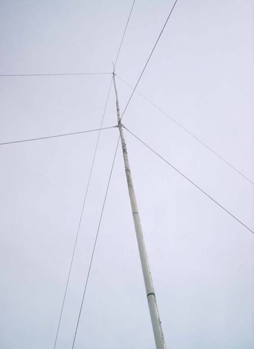

GP – 40 метрового диапазона изготовлен из труб 40-30 мм и устанавливается на расстоянии 10 метров от КУНГа на 2-х метровой изолированной мачте. Растяжки крепятся к кольям (tnxUA9XEX). Укороченный GP 80 метрового диапазона представляет собой 12 метровую мачту от радиостанции «Гроза 2С», дополненную 2-х метровой надставкой  и согласующим устройством в основании. Устанавливается на расстоянии 15 метров от КУНГа. На вершине этой антенны может крепиться invV на 160 метровый диапазон.

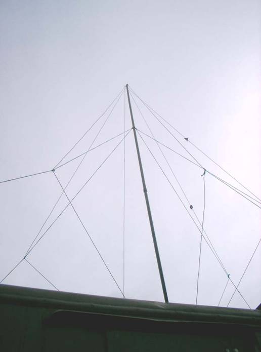

JungleJobна 20 метровый диапазон выполнен в виде жесткого диполя из 30 миллиметровой дюралевой трубы, к концам которого крепятся концы рефлектора. Средина рефлектора леской оттягивается на вершину UW4HW(за такое решение особое «спасибо» RA9XT)  Размещение антенны выбирается исходя из наиболее интересного направления для работы на 20-ке. Для подъема мачты  используется один из блоков, закрепленных на крыше.
Все мачты поддерживаются 4-мя растяжками, что позволяет производить установку антенн даже одному человеку. Для развертывания мачта укладывается на земле так, чтобы основание было направлено к КУНГу, на земле размечаются точки крепления растяжек и устанавливаются колья. Закрепляются боковые и дальняя от КУНГа растяжки. Затем ближние к КУНГу растяжки продеваются через закрепленные на крыше КУНГа блоки. Равномерно натягивая эти растяжки, поднимают мачту в вертикальное положение.
Тяжелое основание не дает смещаться нижней части мачты, боковые растяжки не дают мачте раскачиваться из стороны в сторону, а дальняя растяжка зафиксирует мачту в вертикальном положении. Такое решение позволяет без труда одному человеку поднимать 12 метровую составную мачту  от Р-140 с закрепленным на верху жестким диполем на 20-метровый диапазон.  Более легкие антенны поднимаются «на одном дыхании»

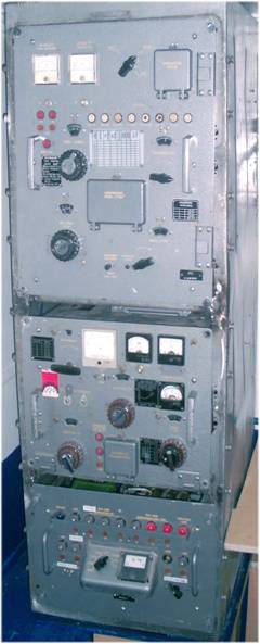

УСИЛИТЕЛЬ «УРАГАН-2»
Усилитель «Ураган-1» был разработан ранее для стационарного использования, «Ураган-2» может использоваться и  в полевых условиях
Усилитель «Ураган-2» представляет собой стойку, в которой разместились УСС от Р-140, усилитель от Р-140 и блок питания. Блок питания самодельный и выполнен почти по обычной схеме.
В случае организации ДВ или УКВ экспедиции стойка усилителя может быть  демонтирована, а на ее место легко монтируется другое, соответствующее насущным целям, оборудование. В этом случае для работы на КВ используется усилитель «Кубик»
ОСОБЕННОСТИ КОНСТРУКЦИИ
Схема ВЧ трактов выполнена таким образом, что УСС согласует с антеннами аппаратуру в любом варианте: только  трансивер, трансивер с усилителем на ГУ-74 или  трансивер с усилителем от Р-140.
Автоматика перестройки УСС работает также в любом режиме, питание автоматики при работе от сети 220 В или бензоагрегата осуществляется от блока питания усилителя.  При отсутствии сети 220 В – от отдельных аккумуляторов на 24 Вольта, заряжаемых от блока питания усилителя. Время автономной работы автоматики - 24 часа
Блок питания. Для уменьшения динамических нагрузок на бензоагрегат увеличена емкость высоковольтных конденсаторов до 240 мкф. Это значительно снизило ударные нагрузки на агрегат питания (на эластичную муфту между двигателем и генератором, особенно при работе в телеграфном режиме), но потребовало введения балластного сопротивления в первичную обмотку в момент включения анодного напряжения. В качестве балласта используется лампа КГ-220-500 ( 220 вольт 500 ватт) по ее свечению контролируется степень заряда высоковольтных конденсаторов, после их заряда лампа закорачивается и питание высоковольтного трансформатора осуществляется напрямую от 220 вольт. Лампа установлена в блоке питания. В самом блоке питания установлены базовые анодные конденсаторы емкостью 12 мкф, дополнительные анодные конденсаторы установлены вне стойки и используются только при питании усилителя от агрегата.
Для большей стабилизации нагрузки на агрегат питания предусмотрено включение дополнительной нагрузки в паузах между передачами. Для этого в момент отпускания педали, управляющей усилителем мощности, включается электрокамин, мощностью 750 Ватт. Это позволило так стабилизировать нагрузку, что в момент включения анодной нагрузки усилителя положение дроссельной заслонки карбюратора агрегата питания не изменяется. Конечно, это требует дополнительного расхода топлива, но надежность работы превыше всего. Других особенностей усилитель не имеет.

Выезд был намечен на 9 утра  20-го августа, и благодаря заботе В.Диулина состоялся вовремя. Зил-130 легко оттранспортировал наш комплекс к месту развертывания. Не теряя времени, подключили оборудование к промышленной сети и вдвоем с Михаилом Грибак (UA9XEQ) приступили к развертыванию антенн. «Морковка» на крыше КУНГа была установлена легко и быстро, благо все было подготовлено заранее,
«Морковка» UW4HW на крыше КУНГа.

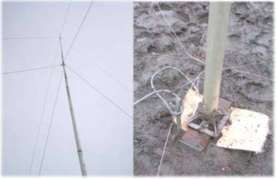

а вот с 14-метровым штырем для НЧ диапазонов вышла заминка, площадка для его установки сплошь покрыта раскисшей под дождями черной породой. Хлюпая по грязи, установили антенну, набросали на земле с десяток противовесов, подключились к антенному коммутатору.
14-метровый штырь и его основание, которое пришлось изолировать от грязи.
