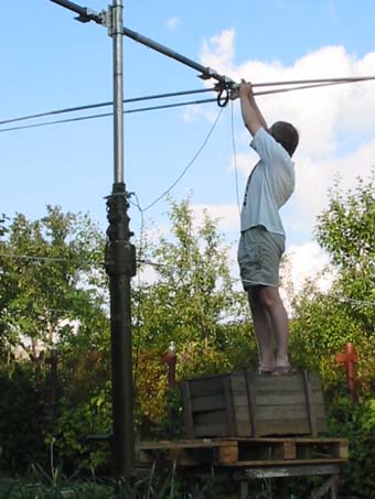

Испытать антенну в работе мне удалось на даче, среди огородов и грядок с клубникой и огурцами. Расчитывать я мог только на свои силы и поддержку YL:-) Установка и монтаж заняли у меня два дня, в основном из-за возни с армейским телескопом с лебедкой. Воздержитесь от попытки выдвинуть телескоп на земле в горизонтальном положении! Хлопот не оберетесь...

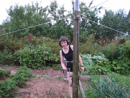

Телескоп был растянут капроновой веревкой, что в общем показало себя приемлемым, но первый ярус лучше растягивать стальным тросом. На этапе установки телескопа мне потребовалась помощь одного человека- удерживать сложенную мачту в вертикальном положении, пока я растягиваю оттяжки. Далее выяснилось, что для сборки антенны нет места из-за полезных насаждений овощей, и антенну пришлось собирать непосредственно на мачте. Это оказалось удобно, с квадратами я не справился бы один. На мачте была закреплена траверса, к которой потом поочередно крепились элементы. Далее YL изящно покрутила лебедку, а я закрепил растяжки.

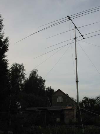

В безветренную погоду это не составило совсем ни какого труда. Общая высота получилась 9 метров от земли, что не совсем удачно для 14 мгц, но и не так плохо. В качестве поворотного устройства использовалась веревка, подвязываемая к колышкам на разные направления. Географически оказалось, что антенна стоит на склоне холма, и направление на USA было закрыто склоном((
КСВ оказалось на 14150 минимум 1,3 на 21050 1,4 на 28700 1,2 при приемлемой полосе пропускания по диапазонам. 28 не стал подстраивать, оставил так, как есть. На 18 и 24 КСВ менее 3, направленности не заметил, отработаны станции японии и ирака в CW:-)
На основных диапазонах картина следующая- европа с тылу идет на S9, с лица на 9+20... Станция, чей сигнал, стоя боком, не принемается вовсе, при развороте на нее идет на S1-2 при полной разбираемости. В прошлом году работал с дачи на диполи на такой же высоте, до Москвы 80 км, Болтовня с коллегами на 28 была весьма проблематична, теперь, развернув туда антенну, работал с корреспондентами с суррогатными антеннами. Субъективное впечатление по сравнению с вертикалом на основном QTH сложилось в пользу этой антенны. В эфире проработал менее 10 дней, получил громадное удовольствие. Проведено более 700 QSO. Отпуск закончился быстро, вернувшись домой и послушав эфир, сильно разочарован в работе Cushcraft R7000:-))
