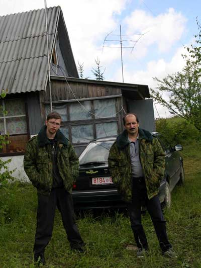

Минут через двадцать площадка под "двадцатку" готова и Андрей тоже подключается к сборке антенны. Похоже, что он видит эту конструкцию, тем более, самопальную, впервые.
Замечаю в его глазах определенный интерес, в вперемешку с недоверием. На правах её владельца и конструктора я потихоньку ввожу его в курс дела, рассказывая про своё детище. Третий год её

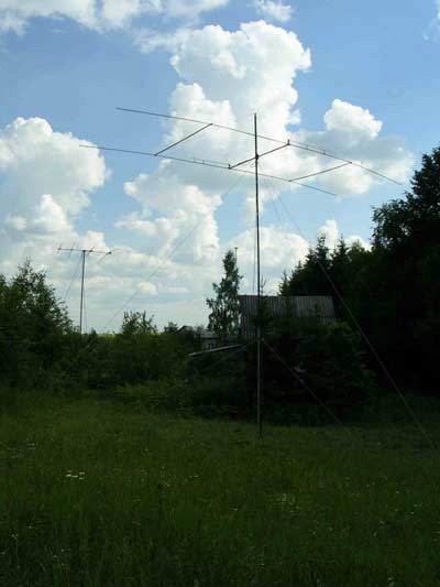

успешной эксплуатации заслуживает того, чтобы остановиться на ней поподробнее, тем более, что экспедиционные антенны - отдельная и обширная тема для разговора.
Размеры этой антенны впечатляют, особенно её размах, более 11 метров. Вся конструкция – из
титана. Такая роскошь, в виде титановых труб разного диаметра, досталась мне в наследство от
моего параллельного увлечения легкомоторной авиацией. Года два я ходил вокруг них как кот вокруг
масла, и все же решился, сделать из них полноразмерных два элемента с активным питанием.
Антенна получилась легкой, около 8 кГ, прочной, а главное очень эффективной. Водруженная на
мачту в 10 метров она позволяла не раз, в поле, работать нам малой мощностью, практически со
всеми континентами. Конструкция получилась технологичной и простой в сборке. И, еще одно её замечательное достоинство. Для поднятия всей этой громилы на рабочую высоту достаточно одного человека. Словом, это то, что надо для экспедиционера.
Ну, наконец-то все готово к подъему. Зовем Анатолия и без проблем выталкиваем нашу
"ХБдевятьЦЖ", вверх, навстречу неведомым странам и корреспондентам.

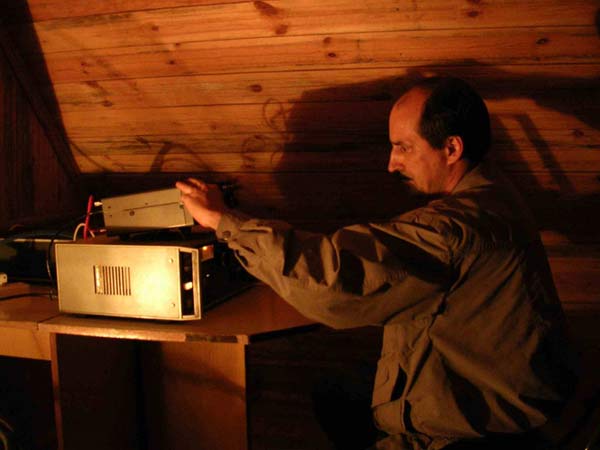

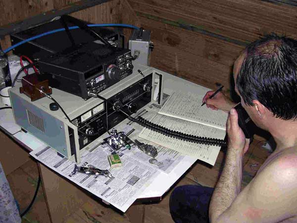

Достаем из коробки небольшой, симпатичный, буржуйский Кенвуд TS-120V и, неожиданно
тяжеленный, килограмм под тридцать, двухсотпятидесятиватный усилитель мощьности (PA),
телеграфные ключи, кабели, КСВ-метр и всякую сопутствующую дребедень. До полуночи остается
менее получаса. Точнее, до дня Независимости, а по сути, до начала нашей миссии. Быстро
расставляем все по местам, соединяем кабеля и разъемы. Проверяем все ещё и ещё раз. Готово.
- К запуску!, реву я….
Так и хочется крикнуть по старой памяти:" От винта!!!"
Щелкаем тумблерами и выключателями. Шек оживает, импровизированная рубка разукра-
шивается разноцветьем шкал и лампочек, наполняя пространство знакомыми и долгожданными
звуками.
Все о'кей!
Первое "нажатие". Сгоняем "стрелки в кучу", с удовлетворением убеждаясь, что все три
антенны работают нормально, с хорошим КСВ. Усилитель деловито выдает расчетные милли-
амперы и, вместе с ними обещанную, спасибо Валере Франтову EW4NF, мощность.

Включаемся на 20-ке. Проход в норме. Ищу где запарковаться. Вроде нашел.
Беру в руки микрофон:
- Всем, всем, всем!
-Приглашает мемориальная радиостанция Елена Жук шестьдесят Гродно Радио, Западная
Беларусь -
Кто-то отвечает, но слышно слабенько. Работаем на внешний динамик, все столпились в рубке...
Первое QSO (связь), всей команде интересно... Дизель приглушает корреспондента.
- QRZ? спрашиваю. ( кто вызывает?)
- для Вас - Иван краткий Василий Нулевой Иван Центр, прием... (JW0IC)

Разворачиваем антенну строго на Север, сигнал из затерянного арктического архипелага
становится сильным и уверенным. Получаем отличный рапорт и в свою сторону. Игорь, из далекого полярного шахтерского поселка Баренцбург поздравляет нас с Праздником и началом нашей радиоэкспедиции.

На "сороковке" обнаружили какой-то странный "возбуд". Неожиданно срабатывала защита по
току в болгарском блоке питания ТЭС 42, хотя нагрузка на него была процентов на 50.

Мы остаемся с Андреем на позиции вдвоем. Приходит время разобраться с "сороковкой". Начинаем экспериментировать и обнаруживаем, что антенный кабель, проходящий над блоком питания,
оказывает на его работу патологическое действие. Вероятно наводки с него нарушают работу авто-
матики, выполненную на микросхемах, поэтому и срабатывает защита. Убираем кабель - все
работает. Замеряем КСВ - 1,1. Отлично. Начинаем работать на общий вызов. Народ зовет резво, мы довольны. Работаем допоздна, потом переходим на "восьмидесятку". Пробуем спать по очереди - не получается. Расслабится не удается, в ушах звенят Романы, Анны, Жуки и Сергеи...

Пробуем работать на "пятнашке". Антенна, "уда-яги", или "волновой канал", накануне сооруженная Толяном, работает не ахти как, но несколько связий со второго рабочего места все же проводим.
Всю вторую половину дня возюкаемся с "пятнадцатью метрами". К вечеру вновь перебираемся на низкочастотные диапазоны. Все в порядке.

с корнем, то что с моей ягой???
Возвращаемся на позицию вновь. Смеёмся - чартерный рейс...
Ага!!! А яга -то, выстояла. Слегка ослабла одна верхняя растяжка из четырех, всего лишь... Это
радует. Вновь запускаемся, работаем на 20-ке. Пора запускать телеграф. Пробую развязать все основ-
ные цепи конденсаторами. Ничего не получается. Ключь возбуждается даже на пониженной мощ-
ности. Кручу - верчу, результата нет...
Достаю резервный ключ. Все то же самое, только микросхемы стоят не в панельках, а намертво. Уже
ни на что не надеясь, перепаиваю разъемы и подключаю его к трансиверу. Пробую, вроде нормалек... Вывожу усилок на полную мощность. Манипуляция в норме! Пробное QSO - нормально!
Всё, погнали!!!
-CQ, CQ, CQ de EV60GR BK
И вновь на частоте свалка, но уже телеграфная...
Работаем!
Турция, Италия, Норвегия, Португалия, Штаты... Европа и Азия, Африка и Америка...
Манипуляция мягкая, работать приятно, и мы получаем максимум удовольствия от такой работы.
