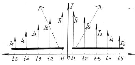

Токи смещения от центра вибратора и от его концов различны, как по величине, так и по фазе. Естественно равнодействующая таких векторов и складывается векторно. Для «полезного» излучения длинная антенна – точечный излучатель, (если «точеный» стоит ли строить длинные излучатели?). Для резонансных токов, такая антенна – объем вокруг провода, который является средой поглощения. Отсюда и направление излучения. См.рис 1 а), б).
РИС.1 амплитудно-временная (фазовая) диаграмма распределения токов смещения длинного вибратора.
а).                                                                                        б).

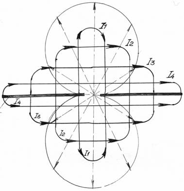

Увеличение толщины вибратора позволяет: - сильнее связать его с пространством, а значит увеличить долю потерь энергии на излучение (сопротивление излучения Re) - снизить добротность Qe антенны, расширить полосу равного сопротивления, т.е. “полосу пропускания”. Идеальную антенну одним утолщение не получить, но приблизится “на шаг” можно. Остаются громоздкость конструкции, затратность, протяженность. Излучение у такой антенны, конечно выше, чем в резонансной, но всего лишь 1,8 – 2.2 раза, что не соответствует потенциальной возможности характеризуемой сопротивлением излучения, а последнее у таких антенн значительные 2 – 5 килоом. Если взглянуть на рис.2) ,то все длинные антенны просто обязаны работать плохо. Такое распределение уровней и фаз токов смещения в пространстве вокруг антенны говорит само за себя. Распределенные по длине элементарные индуктивности и емкости не дают «мгновенно» распространится волне, такие антенны обречены быть малоэффективными. Известно, область пространства существенно влияющая на распространение радиоволн “ограничивается” первой зоной радиусом R=Öl/4. Ф9.
РИС.2 – распределение амплитуд и фаз токов смещения по длине вибратора и направление результирующей.
Такое распределение токов и фаз по длине вибратора возбуждает не только поперечную волну Т, а и продольную, на создание которой расходуется значительная доля энергии, для нас опять же бесполезной. Вообще, питать антенну выгоднее «напряжением», чем «током». Вспомним пример высоковольтных ЛЭП. Антенны, с большим Re, естественно, эффективнее тех у которых оно мало. Вибраторы с емкостной нагрузкой на концах имеют повышенные и даже высокие сопротивления излучения, но и они протяженны, тонки, резонансны, узкополосны.

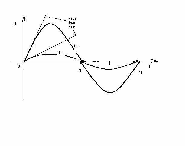

Резонанс – это отклик, отклик колебательной системы на периодическое воздействие.
Для передачи активной мощности переменного тока резонанс бесполезен, вреден. В подтверждение этого заявления можно обратится к старым справочникам по силовым кабелям, где в характеристиках, по каждому из них, есть пункт указывающий на предельную или критическую длину, длиннее которой кабель применять нельзя. Причина кроется в проявлениях резонансов – паразитных явлений. Поэтому для передачи электроэнергии на значительные расстояния и применяются воздушные линии электропередач, которые по стоимости их устройства, того же порядка что и кабельные. Силовые кабели, нельзя применять «бесконечной» длины даже на промышленных частотах 50 Гц.
В длинных, полноразмерных антеннах подобное явление присутствует всегда и, хотя оно не выводит из строя полотно антенны, все же является бесполезным, паразитным, вредным. Длинная линия для транспортировки, передачи ВЧ энергии вполне хороша, но использование ее тонких проводников для излучения последней весьма неэффективно.

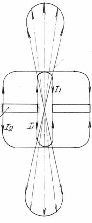

Короткий, толстый вибратор является эквифазной и эквипотенциальной поверх-ностью. Плечи такого вибратора это уже площадь, емкость. Токи смещения имеют большую величину. При полной компенсации емкостной составляющей вибратора Э.М.П.имеет чисто активную составляющую потерь, потерь на излучение, т.е. полезных потерь.
В таком вибраторе магнитное поле и электрическое вместе, синфазно воздействуют на среду, возбуждая Э.М.В. Естественно пространственно магнитное и электрическое поля геометрически расположены под 90 градусов, но они синфазны.

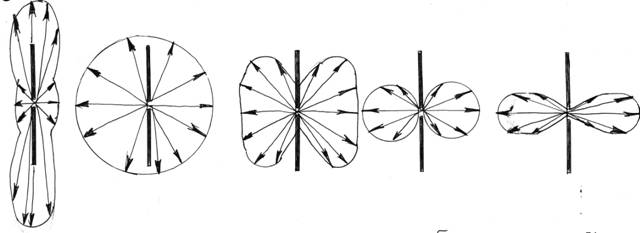

РИС.3 Изменение диаграммы направленности горизонтального вибратора длиной l, от высоты подвеса.
H=0,03 H=0,06l H=0,125l H=l/4 H=l/2

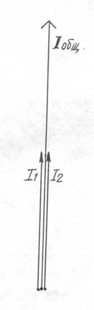

РИС. 4. – амплитудно-временная (фазовая) диаграмма распределения, по короткому вибратору, токов смещения и их векторная “картина”.
а).    б).   в).
