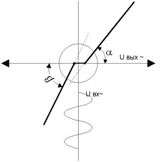

2.2 Однако есть большое <НО>, преодолеть которое технологически очень сложно. Это НО - несимметричность обоих плеч. Стремление добиться симметричности вызвало к жизни множество схем, которые соревнуются в точности подбора ламп, резисторов, количестве каскадов и схемотехнических приёмов, основанных на обратной связи и балансировке. Возрастает количество активных и пассивных элементов, появляются ограничительные условия, в итоге,  эти усилия порой сводят к нулю преимущества двухтактного выходного каскада. При этом остаются два больших недостатка. Они хорошо видны на амплитудной характеристике.
Первый недостаток проявляется, как несовпадение рабочих точек двух ламп. Специальными методами балансировки рабочие точки ламп  могут быть  совмещены по току, но при этом, малейшее несовпадение рабочих точек или их расхождение от температуры, от времени, от напряжения питания, от динамических тепловых изменений (при изменении уровня сигнала) приводит к разрыву непрерывности сигнала, при этом -  в точке максимальной крутизны, где сигнал переходит через нулевое значение с максимальной скоростью. Подобный разрыв вызывает появление новых спектральных составляющих, что проявляется в  нелинейных искажениях, особенно заметных на малых сигналах.
Подобный недостаток совершенно отсутствует в однотактном усилителе, поскольку его амплитудная характеристика неразрывна на рабочем участке.
Второй недостаток - различные углы наклона амплитудных характеристик двух ламп - a и  b. При воспроизведении сигнала положительные и отрицательные полуволны сигнала усиливаются неодинаково. Это вызывает заметные искажения на большом сигнале.
Надо сказать, что добиться полной идентичности двух плеч невозможно -  можно лишь попытаться свести к минимуму их неидентичность. При этом любые линеаризующие приёмы увеличивают идентичность полуволн усиливаемого сигнала за счёт уменьшения усиления, а это ведёт к увеличению числа каскадов. Понимание того, что высокая линейность АХ достижима только при очень небольшом усилении, приводит к решению отказаться от двухтактных каскадов.
В однотактном усилителе на линейной лампе при грамотно выбранной рабочей точке удаётся получить достаточно протяжённый линейный участок.
Получается, что при одинаковом усилении однотактный каскад способен обеспечить меньшие искажения музыкального сигнала, чем двухтактный.
