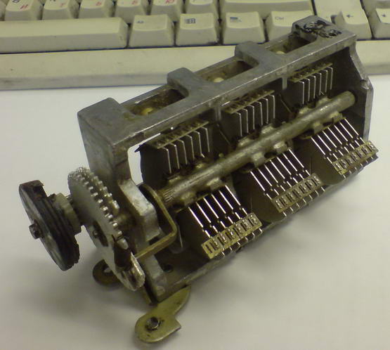

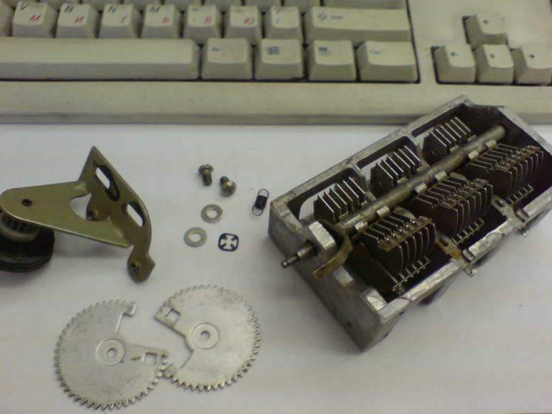

Внешний вид конденсатора , собранного и разобранного - на фото . Он ранее уже был продран через одну пластину и , в итоге , имеет суммарную ёмкость трёх секций примерно 40 - 250 пФ . Пара таких конденсаторов вполне годится для изготовления ручного КВ тюнера.

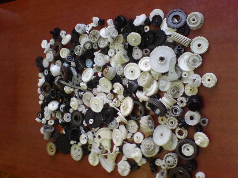

Для предполагаемой модернизации одного энтузиазма будет мало . Нужны " полуфабрикаты " . Их я долго искал и нашёл в коробке с обломками старой оргтехники . Думаю , у многих такая коробка есть .... :-)

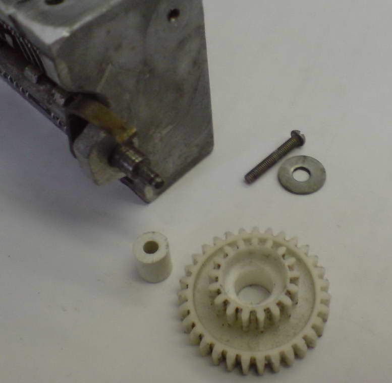

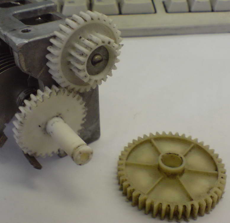

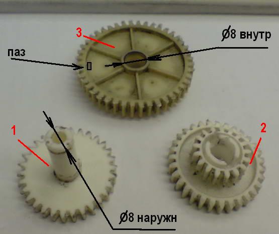

Подобрал в итоге три шестерни . Количество зубьев в шестернях определит окончательное передаточное число - редуктор всё-таки . У меня в итоге оно получилось 1:3 , что вполне устроило . Собственно , выбранные из кучи шестерни такие :
В одной шестерне нужно сделать паз для коромысла КПЕ . Паз можно будет сделать в процессе окончательной сборки по месту - так будет и проще и точнее . Понятно , что шестерни выбирались не такие , какие хотелось бы , а те , что были в наличии . В имеющейся комбинированой шестерне отверстие 8 мм. Можно было использовать для её установки соответствующий по диаметру винт , но это уж слишком - нет такого в коробке . Пришлось найти стоечку нужной длины и диаметра . В итоге все получилось неплохо .

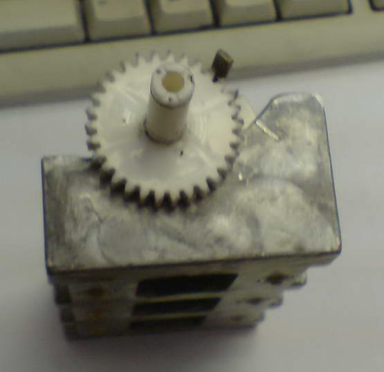

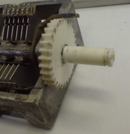

Вначале примеряем по месту первую шестерню . У меня диаметры вала и отверстия внутри шестерёнки одинаковые . Примерил - совпало хорошо . Поехали дальше .

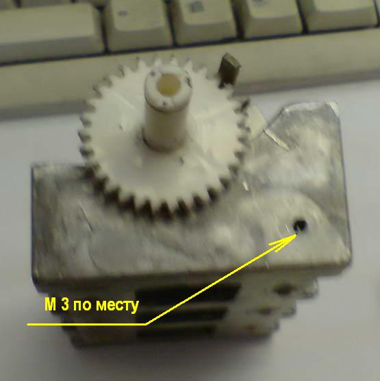

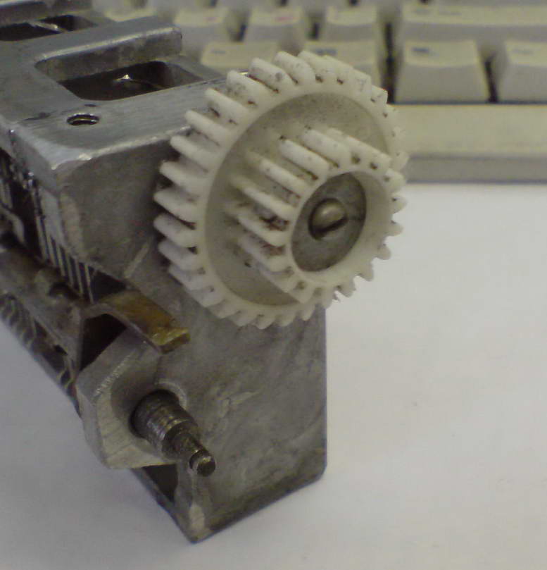

Далее необходимо закрепить комбинированную шестерню . Поскольку корпус конденсатора литой , из алюминиевого сплава , то дополнительного ничего не надо - размечаем и сверлим в нужном месте отверстие диаметром 2.5 мм и нарезаем резьбу М3 . Всё понятно по фото .

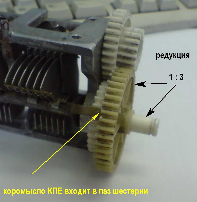

Ну и окончательно . Паз под коромысло делать по месту , желательно чтобы они совмещались с небольшим трением , тогда не нужно будет делать демпфер . Поскольку шестерня пластиковая - паз изготовить не проблема . Шило , надфиль и очки - максимум что надо .

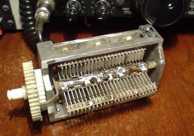

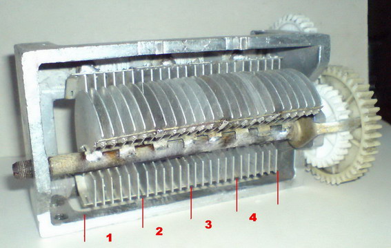

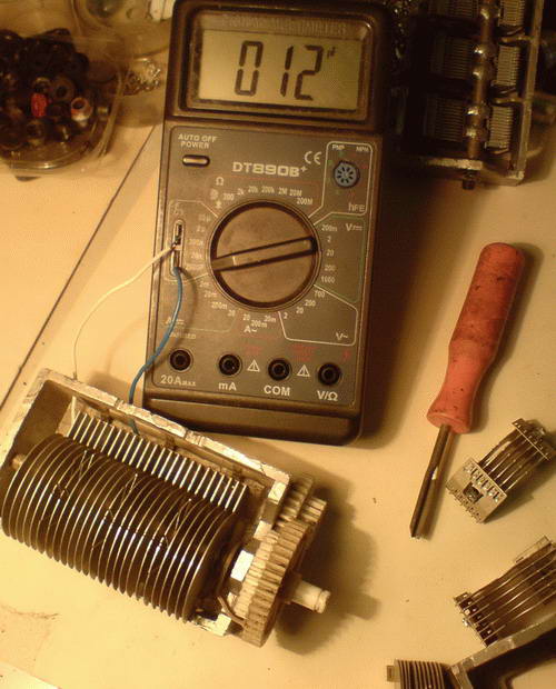

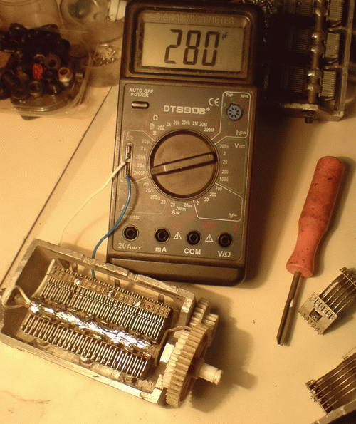

Глядя на пока ещё лежащее на столе получившееся изделие меня не покидало чувство , что чего-то не хватает . Или наоборот : что-то лишнее присутствует ... Творческая неудовлетворённость . И наконец я понял . Конструкция была разобрана , при помощи ножовочного полотна из литого корпуса было убрано всё лишнее и добавлено в него недостающее . Теперь конструкция выглядит так.
Секций стало не три а четыре . Статорные секции были спаяны между собой до установки внутрь корпуса . Роторные крепились при помощи мощного паяльника уже по месту и также дополнительно соединены пайкой . Всё прекрасно разместилось. Токосъём ротора будет сделан в любом удобном для монтажа месте кусочком гибкого " чулка ", припаянного в задней ротора - там есть за что закрепиться .
