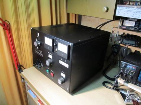

В публикациях инета тема модернизации УМ от Р-140 набила наверное уже оскомину, но тем не менее мне захотелось наступить на эти грабли . Причина этому – приобрел случайно очень потрепанный УМ от Р-140 и восстанавливать в том виде что-то не хотелось. Решил облагородить внешний вид и на его базе сделать моноблок ( все в одном т.е. блок питания внутри).
Вот что получилось :
Для этого выполнены следующие работы :
-изменена лицевая панель -укорочено шасси в глубину на 80 мм
-установлены новые перегородки и изменено основание под панель лампы ГУ-81М
-тр-ры накальный и высоковольтный установлены в отсеке драйвера
- заменены вакуумные конденсаторы на конденсаторы серии К-15-У
- модернизирован механизм переключателя диапазона с целью уменьшения толщины. Использовались веньеры меньшей толщины, взамен штатных ,на конденсаторе и вариометре

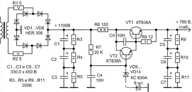

- применена лампа ГУ-81М ( ну очень хотелось ), схема - =солянка= из различных источников ,например стабилизатор напряжения экр.сетки
В результате получился совсем не шумный и теплый моноблок размером 400х320х420 мм С честной выходной мощностю 800 ватт , правда вес тяжеловат, примерно 45 кг.
Конструкцией предусмотрено увеличение выходной мощности до и более 1000 ватт , для этого предусмотрено технологическое отверстие для установки разьёма подачи в.в.напряжения от отдельного мощного в.в.вольтного трансформатора.
Мой шэк
Вроде всё.
С уважением Борис Звягин UA3QC
