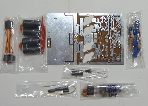

     Существует и продается вот такой готовый набор радиодеталей:
     К нему надо всего-то добавить 4 шт транзисторов MRF150, вот таких:

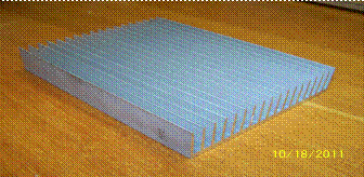

радиатор подходящей площади (около 4000 см. кв.), например такой:

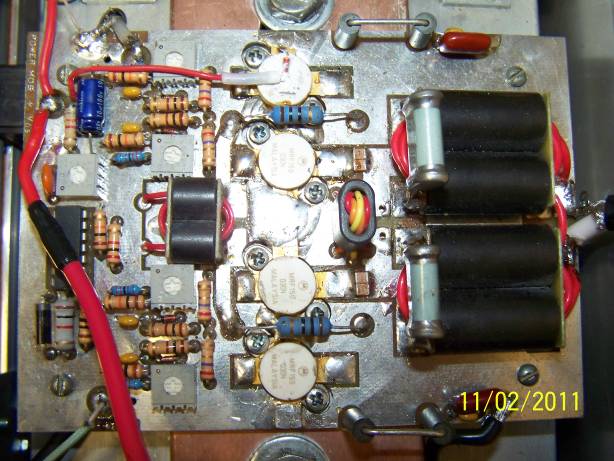

  1. Устанавливаем на печатную плату из набора все приложенные компоненты в соответствии со схемой и рисунком печати, см. http://www.ab4oj.com/dl/eb104.pdf. Получается вот что:

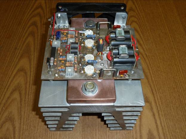

  1. Транзисторы с помощью винтов устанавливаются на медную пластину. Не забудьте про теплопроводящую пасту КТП-8.
  2. На выбранный радиатор также через теплопроводящую пасту КТП-8 винтами
            крепится медная пластина с платой. Закрепить надо надежно, т.к. необходимо
           обеспечить качественную передачу тепла от транзисторов через медь к радиатору.

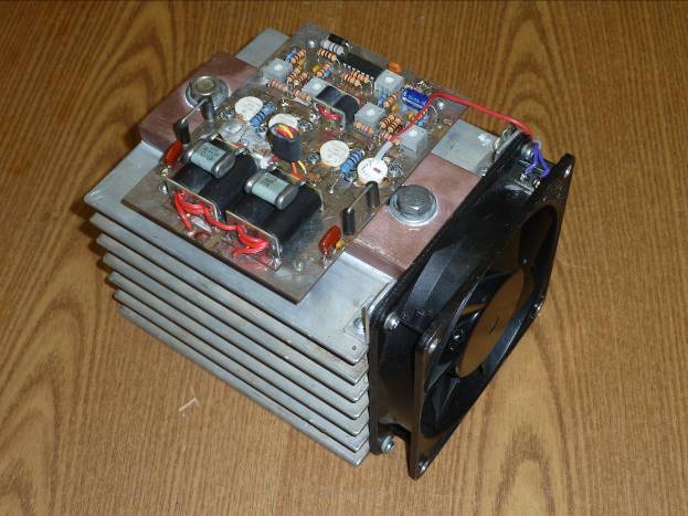

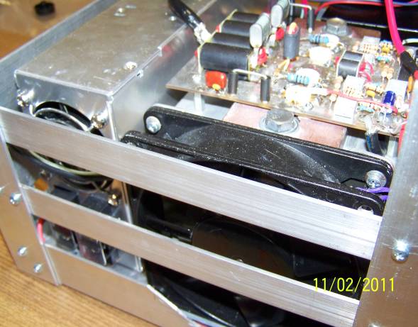

  1. На радиатор монтируется и вентилятор обдува. Получается такой модуль – сердце всей конструкции.
При такой конструкции радиатора, оказалось, очень просто закрепить вентилятор, который в таком случае обдувает еще и элементы сверху над платой, т.к. они тоже разогреваются достаточно заметно.
В принципе, (для самых нетерпеливых), подключив к этому «кирпичику» блок питания и припаяв кабели от трансивера и к антенне, уже можно немного пошуметь в эфире и получить тем самым стимул к доведению проекта до конца.

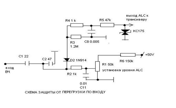

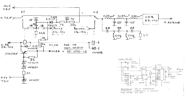

 Еще, невредно позаботиться хотя бы о паре схем защиты усилителя - от высокого КСВ в антенне и от перегрузки по входу. Что обязательно поможет, если случайно забыли прибрать мощность у трансивера.
Надо отметить, что для получения полной мощности 600 Вт, достаточно 6-8 Вт раскачки. Чтобы случайно не подать на усилитель 100 Вт, удобно поставить на вход аттенюатор 6-7 дБ по Т- или П-образной схеме. Аттенюатор собран из большого количества включенных параллельно резисторов МЛТ-2, установленных между параллельными пластинами из стеклотекстолита (его будет видно на фотографиях ниже по тексту). Кроме того, нужно собрать схему управления мощностью трансивера через внешний разъем ALC.
 ВЧ напряжение можно взять прямо с аттенюатора и переменным резистором выставить максимальную мощность трансивера ватт 50. При этом, при выключенном питании усилителя, напряжение ALC автоматически пропадает и в антенну идут 100 Вт с трансивера. Конденсатор С8 лучше уменьшить до 1000 пФ.

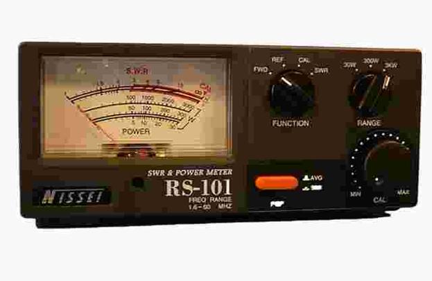

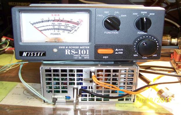

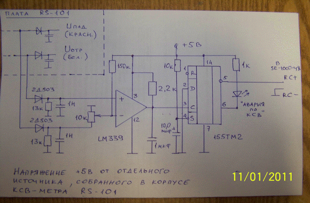

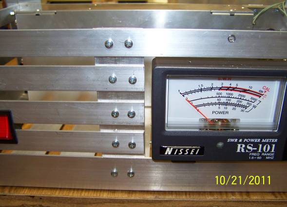

Для второй защиты, от высокого КСВ в антенне,  удобно применить промышленный КСВ метр с функцией измерителя мощности. Мы выбрали прибор от NISSEI модели RS-101.
Он большой, с хорошо читаемым индикатором, рассчитан на мощность до 3-х кВт. К тому же приемлем по цене.

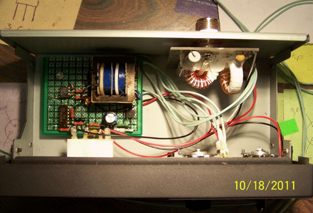

Внутри на макетной плате собрана схема защиты и блок питания 5 В для нее:
Сигнал с выхода схемы защиты выключает напряжение 48 Вольт через входы RC+ и RC- блока питания. Т.е., если КСВ в кабеле превысил установленное переменным резистором значение, питание с усилителя снимается и загорается светодиод «авария КСВ», а значит надо разобраться, что случилось.

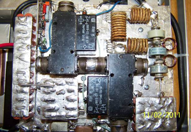

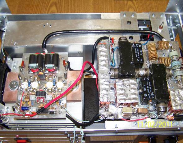

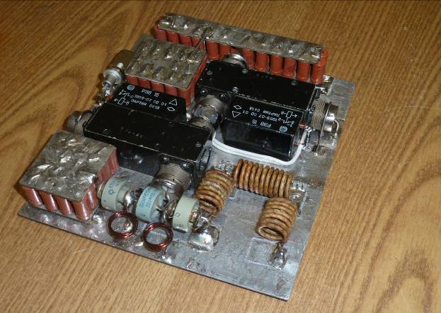

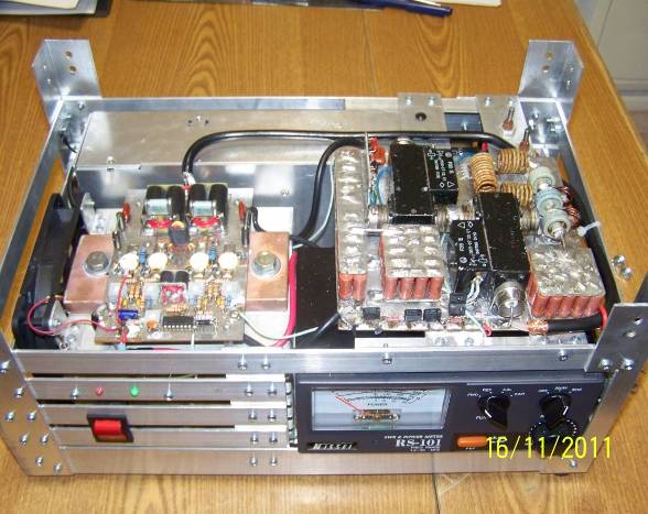

Кроме всего этого, нужна схема обвода усилителя на 2-х реле, чтобы при выключенном питании можно было бы работать в эфире с трансивера. Так же на выход усилителя желательно установить фильтр-диплексер, состоящий из комбинации ФНЧ и ФВЧ. ФНЧ с частотой среза 30 МГц не пускает в антенну высшие гармоники, которые пройдя через ФВЧ, рассеиваются на нагрузке 50 Ом.    Подробно об этом можно почитать здесь http://www.cqham.ru/diplerf.htm .
     Реле обвода, ФНЧ-ФВЧ, аттенюатор и нагрузка ФВЧ хорошо видны здесь:
Между верхним реле и длинной полоской резисторов аттенюатора видна платка защиты от перегрузки по входу, справа внизу нагрузка ФВЧ, а вправо вверх от реле – собственно диплексер, в котором видны керамические конденсаторы MuRata на 3 кВ.
Вот тот же узел с другого ракурса:

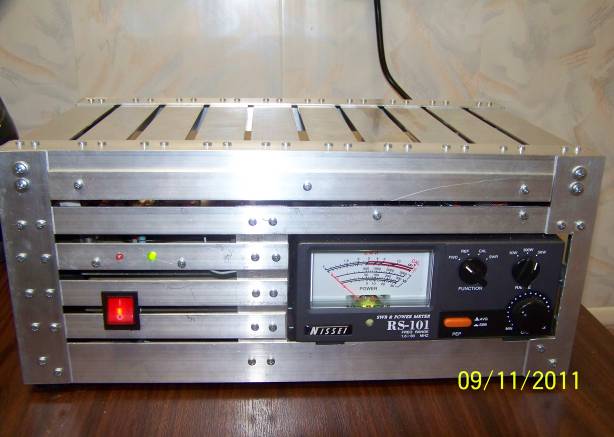

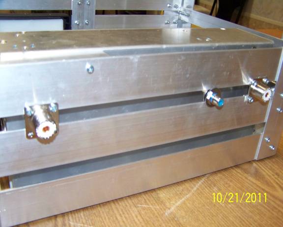

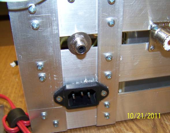

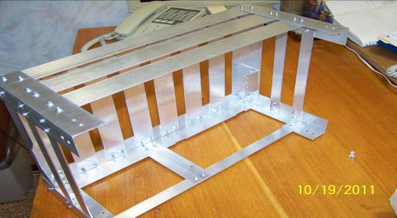

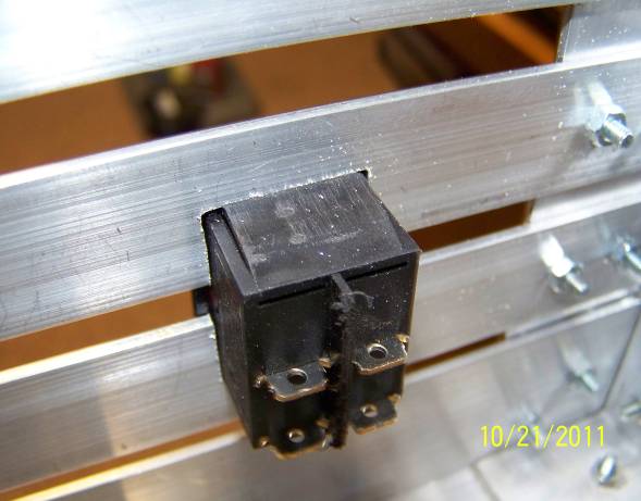

 Теперь о корпусе усилителя. Чтобы не мучиться с пилением и резкой листового алюминия, делаем его из алюминиевого профиля - уголка и полосы.

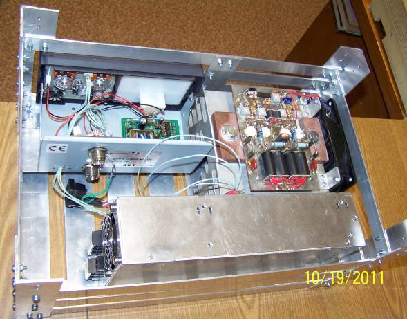

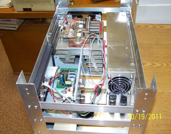

Сначала собирается ящик без верхней крышки. Потом в него врезаются разъемы, выключатели и пр. После чего устанавливаются  внутрь все узлы и блоки.
Вот так выглядит готовый усилитель в собранном виде:
Вот этот усилитель –  конструкция выходного дня!!!
