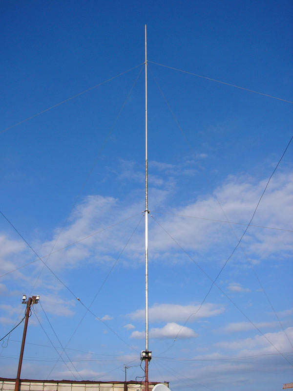

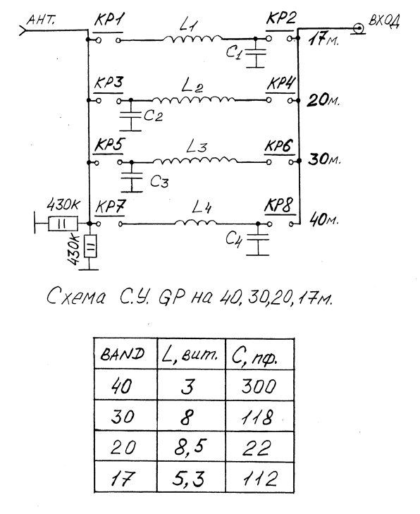

К данной конструкции GP и схеме согласования пришел не случайно. Ранее были опробованы варианты GP UA1DZ с лесенкой и отрезками коаксиального кабеля (в авторском варианте на нагрузку 75 ом) и многодиапазонный Ground Plane описанный здесь http://dl2kq.de/ant/3-3.htm (в моем варианте на 40, 30, 20 м.).
Многодиапазонного GP с хорошим согласованием так и не добился. Посоветовавшись с другом, пришли к выводу, надо ставить трубу и согласовывать сопротивление коаксиального кабеля с входным сопротивлением GP на каждом из 4-х диапазонов. Друг сделал необходимые расчеты, которые благополучно воплотились в железо.
На фото 4-х диапазонный GP, который эксплуатируется с 01.10.2006г.
GP изготовлен из дюралюминиевых труб, L=10385мм. (Ф 55мм. L=4800мм-3 колена от РРС мачты, Ф 45мм. L=5585мм.). Количество радиалов 16шт. (по 4шт. на каждый диапазон), материал – оцинкованная сталь Ф 1мм. (каждая пара радиалов настраивалась изменением длины до получения наименьшего значения КСВ (как у обычного диполя) при помощи MFJ-259B. Радиалы приподняты над уровнем кровли приблизительно на 2 метра.

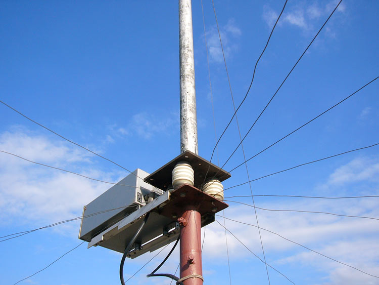

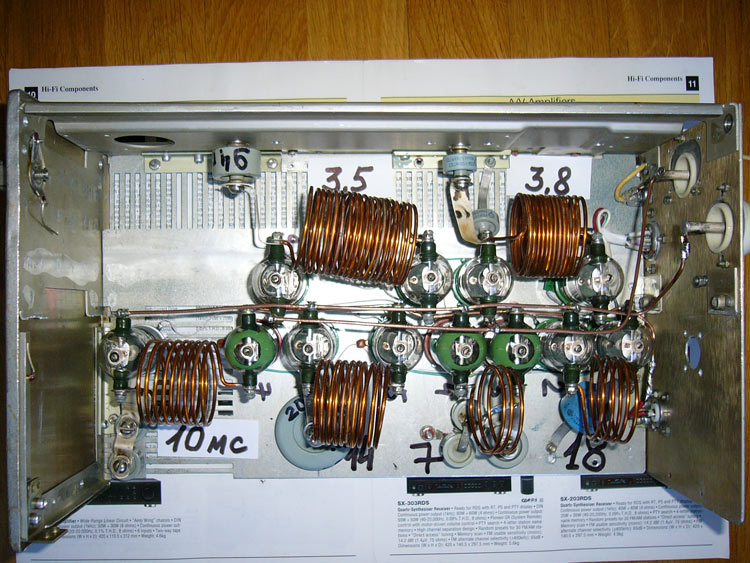

Согласующее устройство (далее С.У.) выполнено в алюминиевом ящике размером 330х200х130мм.
Переключение диапазонов производится вакуумными выключателями В1В (8 шт.) по кабелю управления (витая пара). Остальные элементы С.У. – конденсаторы К15У-1 и бескаркасные катушки Ф 40мм., провод ПЭВ Ф 1.8-2.0мм., шаг 3-5мм. Индуктивности подключаются парой В1В между центральной жилой кабеля и штырем.
Для стекания статического электричества между штырем и стальной пластиной, на которой установлены изоляторы включен резистор 150-250ком (составлен из 2-х МЛТ-2).

L - 5.3 витка. Конденсатор 112pf (составлен из 2-х по 56pf) подключен к кабелю.

L – 8.5 витков. Конденсатор 22pf подключен к штырю.

L - 8 витков. Конденсатор 118pf (составлен из 2-х: 100pf+18pf) подключен к штырю.

L - 3 витка. Конденсатор 300pf (составлен из 2-х по 150pf, или 3-х по 100pf) подключен к кабелю.
Слово подключен, применяется условно, т.е. GP работает на одном из диапазонов.

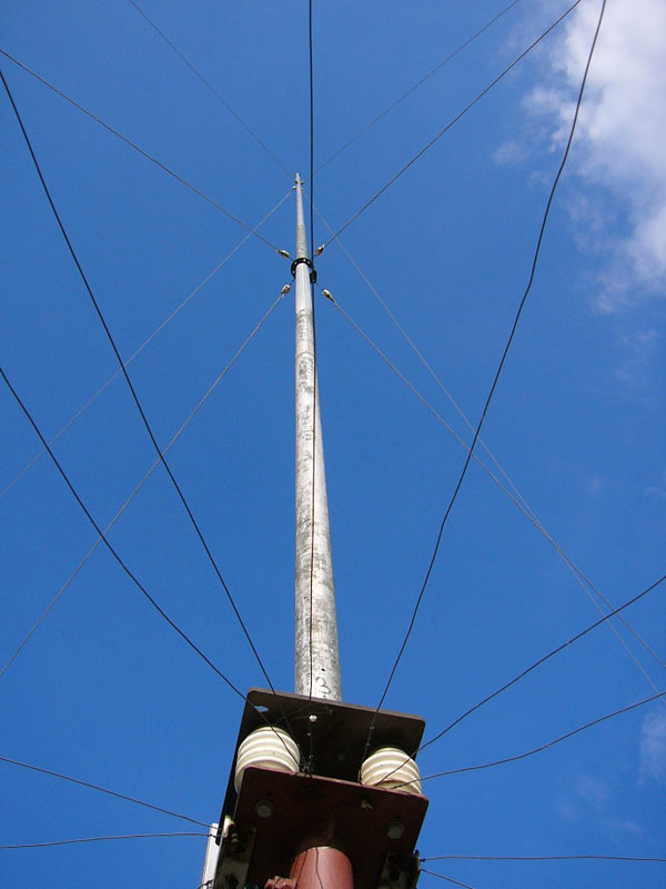

Выбор данной конструкции GP обусловлен особенностью моего QTH – 9-ти этажный дом, практически со всех сторон хорошо обдуваемый сильными ветрами. В связи с этим обстоятельством “соплистрои” не приемлемы. Конструкция GP должна быть жесткая, растянутая на 4 стороны, растяжки должны быть выполнены из диэлектрического материала, который под воздействием осадков не меняет своих линейных размеров (шнур DanLine)

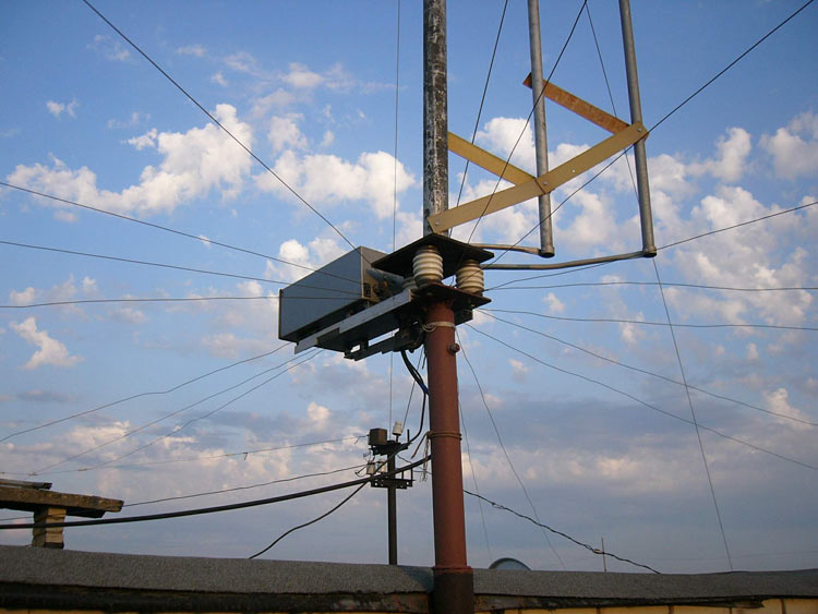

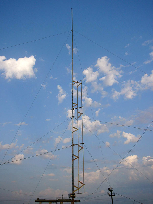

Первоначально GP планировался с 80/75 метровым диапазоном (в С.У. стоят элементы согласования) со стабом, к сожалению “запустить” 80-ку не удалось, да и сам стаб вносил значительную реактивность на 20-ке. Однажды с GP ветром сдуло стаб (слава богу он не улетел за пределы крыши), после этого пришлось его дополнительно закрепить двумя трубками из стекловолокна (видны на фото). В дальнейшем стаб был демонтирован, при этом значительно уменьшилась парусность GP.
Фото GP со стабом на 80m. band
