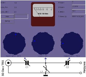

И решил я пойти другим путём (вот сейчас рассказ и начинается!) Вспомнил, что  недавно списал из инета очень забавную игрушку, которая на проверку оказалась отличным симулятором Т-образного тюнера (вот вам 1-й симулятор).  Запускаем эту программу (от DL2KQ & W9CF!). TNX Игорь!
У меня тоже Т-образный тюнер, но MAX-ёмкости конденсаторов = 750 пф.  Хорошо, что есть возможность ввести данные по С и L катушки. Нажимаем кнопку Set Up и вводим новые данные по конденсаторам. Зачем и почему, напишу в конце рассказа.

Достаю, смотрю на частоте 10.1 Мс  R=7 ом, Jx= -12.9 ом.  Почему так,  думать некогда… Ввожу цифры и жму «Auto».  (Можно было покрутить все ручки самому до достижения КСВ=1, но время, время…)
Цифры под ручками показывают 207 пф, 0.4 мкГн и 750 пф.  Быстро выставляю эти значения по шкалам настройки своего тюнера, переключаю тумблер «обвод» - «тюнер».  Ищу чистое место, включаю TRX на передачу – есть 100 ватт.  Перестраиваюсь на 10106.3, сплит и вперёд!  В 01:33 есть QSO и на 10 Мс.

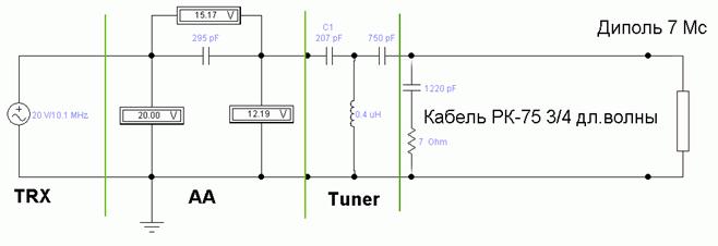

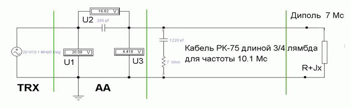

А вот теперь, в спокойной обстановке можно и поразмышлять.  Для этого воспользуемся программой  Electronics Workbench ver 5.12. Это будет нашим вторым симулятором. Нарисуем весь тракт передачи. Трансивер изобразим генератором 10.1 МГц, 20 вольт. Анализатор изобразим в виде балластной ёмкости и 3-х вольтметров. Данные по входному импедансу АФУ берём из паспорта, где Jx=-12.9 равно 1220 пф для частоты 10.1 МГц. Нарисуем эту цепочку на входе АА. А вот с кабелем есть «тонкость».
Если в штатной антенне 7-14-28 его длина в 14 м. являлась полуволновым повторителем, то на 10.1 Мс его длина стала ¾ волны! Трансформатор! ВОТ ОТКУДА эти 7 ом активного сопротивления и -13 реактивного. Ведь длина диполя 7 Мс для 10 Мс явно избыточна R>> 75ом и реактивность должна быть положительной (индукт).  Если промоделировать этот случай в MMANe, то будет видно, что так оно и есть. Не буду мучить вас фрагментами из MMANи, т.к. изобилие цифири утомляет…  Поверьте на слово. Судя по моим копиям здесь записей из кластера и аппаратного журнала мой опус на рыбацкий рассказ не похож. Но между рыбаком и DX-мэном есть много общего! А кластер, как эхолот J у современного рыбака. Чуть отвлеклись от цифр…  Вот картинка из 2-го симулятора :

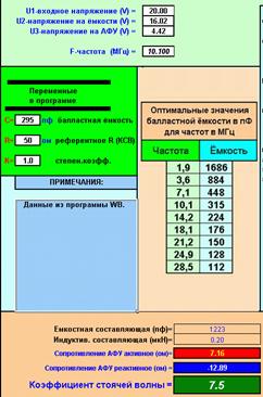

            Запустив эту модель в Workbench получим значения напряжений U1, U2 и U3 для программы «AA R5OE» ( уж простите, что я её так называю…)  Перенесём эти данные в программу АА, введём степенной коэфф. =1, т.к. в  виртуальных вольтметрах Workbench «отсутствуют» диоды и нам нечего компенсировать. (см. след страницу)
Программа отобразила правильно все данные АФУ и рассчитала КСВ=7.5!! Трансивер FT-897D на ТАКОЙ КСВ ответит: «Нам такой хоккей не нужен!!» J Даже внутренние тюнеры, как правило, выше КСВ=3 не хотят работать.  Но у нас .. «с собой было!» Ручной тюнер и программа от DL2KQ & W9CF.
Перенесём схему Т-образного тюнера и данные его настройки в Workbench и ещё раз запустим.
Данные вольтметров изменились!! Но так и должно быть! Изменился импеданс на входе АА. Программа АА чувствует изменения.
Вводим новые значения напряжений в АА и получаем картинку (серединка – SKIP !)
 R~43 ом, Jx~ 2.5 и КСВ=1.2. Очень даже неплохо! Трансивер отреагировал 100% мощностью.
